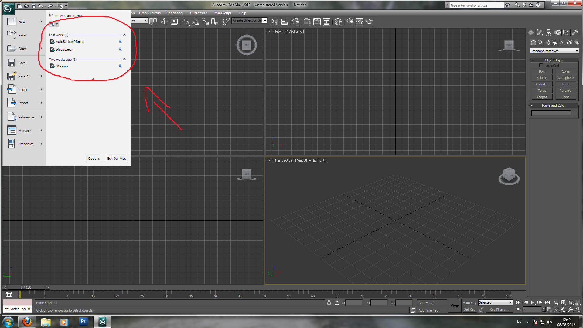

    3dsmax Como elimino estos archivos?
    Hola a todos quisiera eliminar estos archivos del programa, pero no sé cómo trate de eliminar desde la carpeta donde estaban, pero siguen en el programa como los elimino? Gracias por sus espuestas Clic en la imagen para ver su versión completa.

    Son sólo referencias guardadas como texto en las preferencias de la aplicación. Lo más fácil es abrir otros archivos, crear nuevos y seguir trabajando, eventualmente se vaciaran de la lista.

    No dije eso, dije que era lo más fácil. Deberías examinar en toda tu PC dónde está el archivo de configuración donde se almacena la lista de documentos recientes. Editarlo podría no ser seguro, porque aparte podrían figurar en las tristes listas mru del registro también, con lo que los riesgos son mayores.
    Como trabajo con bochas de archivos se me renueva la lista muy seguido, y en general no veo que sea en sí un gran problema. ¿por qué lo es para tí?

    Hola manda, para eliminar esos documentos abiertos recientemente debes ir a options (en ese mismo recuadro al final), te aparecerá recuadro preference settings, y en files debes poner en cero (0) el valor de recent files in file menú.
    Yo lo tengo en 5, para borrarlo solo bájalo a cero. Saludos.

    Muchas gracias si me sirvió muchas gracias.
