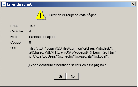

    Exclamation Error 3ds Max 2013
    Ok instalé 3dsMax 2013 y al momento de la activación del producto me aparece la siguiente ventana.
Nombre: err4.jpg
Visitas: 1167
Tamaño: 70.3 KB
    Como puedo solucionarlo?

    Error 3ds Max 2013
    Qué curioso, no he visto ese mensaje en 3dsmax nunca, parece algo relacionado con el internet explorer, ahí sí que me es más familiar.

    Error 3ds Max 2013
    Si no te da ningún problema más, es decir, no te impide continuar el registro, por que es una ventana final a este, no le des importancia, si es una ventana anterior, que te impide continuarlo, puedes tener problemas de permiso de escritura de administrador, que el archivo que se quiere abrir no este en la ruta correcta, o un problema de configuración de seguridad en internet explorer, demasiadas restricciones o bloqueo de ejecución de scripts, antivirus o antipopup instalados, esto pasa al abrir la ventana de adlm donde aparece la configuración de licencia de usuario. Suelen ser un archivos xml que se encuentra en la carpeta adlm en w7 en la ruta c:\users\(tu usuario local)\appdata\local\Autodesk\adlm a veces dependiendo de la configuración de seguridad con los scripts que tengamos en iExplorer se permite ejecutarlo o no, con la consiguiente ventana. Otras pasa también con el archivo ejemplo: 3dsmax2012en_usreginfo en c:\users\(tu usuario local)\appdata\local\Autodesk\3dsmax\2012 - 64bit\enu.
    En las primeras ventanas, el error de whitescren o blackscren, así como el que te aparece a ti, (que aparece al inicio), es porque no tenemos permisos administrativos completos al acceder a la ruta c:\programa files\common files\Autodesk shared\adlm\r4\en-us\webdepot puedes solucionarlo intentando instalar como administrador, revisando los permisos de usuario en las carpetas de esta ruta, al menos en la superior en la raíz root, ya que se aplica al resto de subcarpetas. O bien editando a mano el archivo rtbeginreg.html con el notepad (ojo revisa si estas mostrando el archivo de licencia en inglés o en español, ya que, cambia la ruta en-us o es-es) y inmediatamente debajo del tag <html> introduce <.-- Saved from url=(0016)http://localhost ->.
    Pero nada de esto funcionara si no revisas las credenciales de seguridad de tu internet explorer, activeX y java script actualiza el plugin de tu consola java y verifica que explorador de internet es el que tienes como prioritario en el sistema, explorer, Firefox, Chrome, mirando la configuración de seguridad del que uses.
    Si estuviese en casa te subía ese archivo ya parcheado, pero estoy en un portátil vacacional a pedales, suerte.
    Vale muchas gracias por responder, el error de script me sale al momento de terminar el registro de 3ds Max, por lo que no me deja finalizar la activación, voy a revisar los permisos del cortafuegos y Firefox para ver si puedo solucionar tantos problemas del registro de Autodesk, voy a intentar y cualquier cosa vuelvo a publicar aquí mismo si puedo o no arreglar estos problemas.
