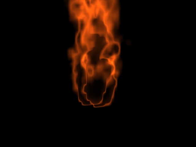

    Buenas a todos. Me gustaría si podéis que me ayudéis en un problema con el plugin FumeFX. Lo utilizo junto a 3ds Max 2010.
    El problema es de resolución.
    Me explico, cuando creo llamas o humo, este me sale como pixelado, (os pongo una captura). ¿hay alguna manera de darle más resolución, que no salga pixelado)?
    Me gustaría sacar una calidad como esta: http://www.youtube.com/watch?v=wxqtq...eature=related.
    Si me podéis ayudar os lo agradecería. Gracias.

    Buenas, el parámetro que controla la resolución de tu fluido es el spacing. En el FumeFX UI lo encontraras en gen->general parameters->spacing este valor el tamaño del voxel en tu Grid, por lo tanto cuanto más pequeño más resolución y calidad tendrá tu simulación. A expensas eso si de mayores tiempos de cálculo y render y tamaño de la cache. Bajo de general parameters hay un valor indicativo de lo que te va a consumir tu simulación con el tamaño de spacing seleccionado.

    Gracias por la ayuda. Me estaba volviendo loco. Ya no sabía si era del FumeFX o del 3ds Max el problema.
