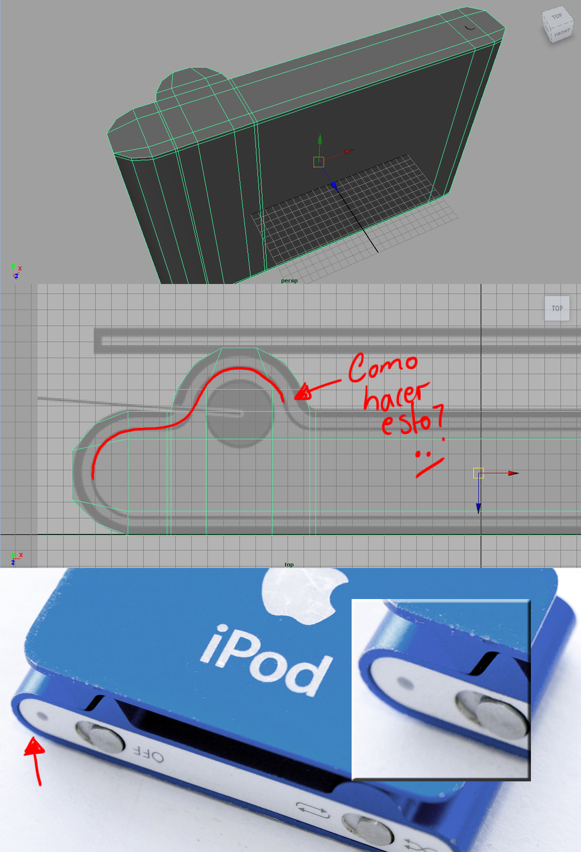

    Duda sobre contorno en maya
    Hola a todos, tengo una duda, estoy haciendo un IPod, pero tengo una duda de cómo hacer lo que está señalado en color rojo, lo he empezado hacer con polígonos.
Nombre: img.jpg
Visitas: 341
Tamaño: 867.8 KB

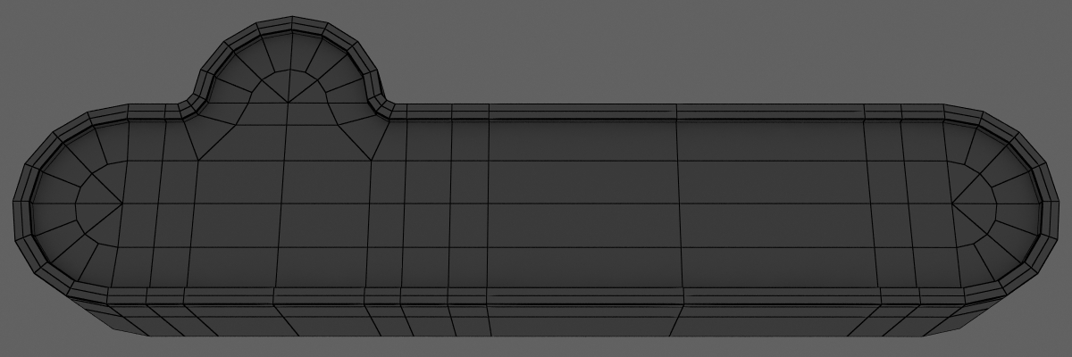

    No uso Maya por lo tanto solo te puedo dejar una imagen y el (*.obj) de cómo tendría que ser la topología, espero te sirva de ayuda.
    Muchas gracias man (: a probar ahora voy.
