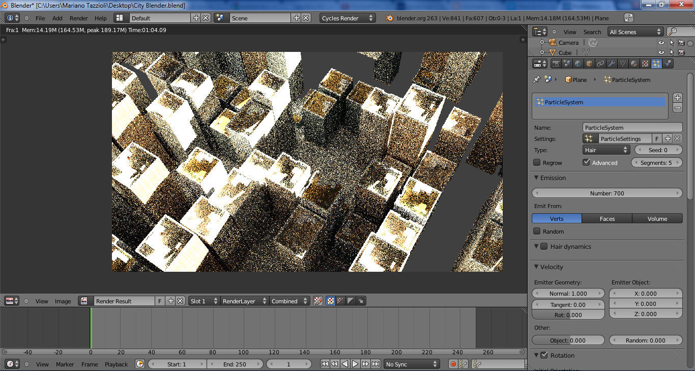

    El caso es que tengo una escena que quiero renderizar, y al momento de renderizar(f12) es como si no lo acabase por que se ve todo pixelado les dejo una imagen:

    Eso es porque estas utilizando Cycles. Al principio se ve así, luego ira mejorando, según la cantidad que le hayas puesto al preview.

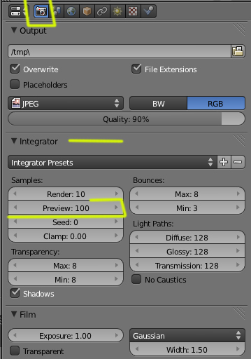

    El valor se pone en integración.
Nombre: Integración.jpg
Visitas: 3920
Tamaño: 77.8 KB
    Supongo que sabes que hay dos formas de hacer el render?
    Con el Blender internal o con el Blender Cycles, lo digo porque he visto que tienes partículas, y a no ser que te acabes de bajar una compilación nueva, eso todavía no funciona en Cycles.

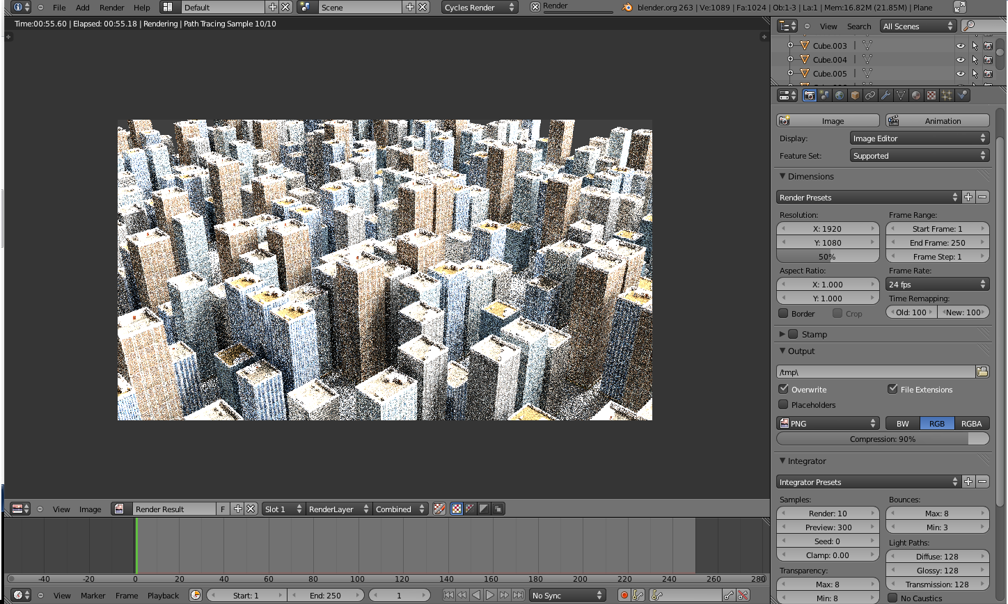

    Tenía el preview a 10 entonces lo cambié a 300 y sigue igual:

    He visto que has dicho que no funciona con partículas en Cycles si no me equivoco, pero en este tutorial lo hace así.

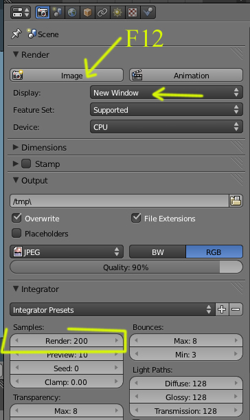

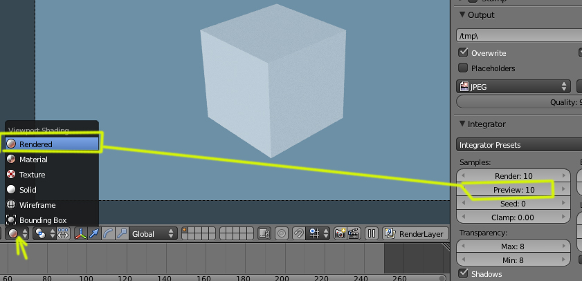

    Perdona, me debo haber equivocado, el preview es para ver en pantalla el render, cuando tienes activada la vista rendered, para render final, es el que pone render.
    Pon el valor de 100 o 200 en render y presiona f12 o image.

    Pero el del tutorial tiene el render a 10 y se lo renderiza bien en el minuto 38 del vídeo.

    No he visto el video, pero te explico, las dos formas que estamos comentando, la primera es para ver el render en el visor 3d (es la llamada rendered)
    Y la que yo te comento es el render final, o sea, que cuando ya sabes cuantas pasadas necesitas, se colocan en la opción render y presionas image o f12 y para estar seguro que lo haces bien, pones de salida new image. Esto hará que se abra una nueva ventana y empezara el render y en la barra superior podrás ir viendo como suben los valores, y el valor máximo que tienes puesto, cuando ya termine, o en el momento que tú quieres (aunque no haya terminado) puedes desde la barra inferior presionar image > save as image y guardarla donde quieras.

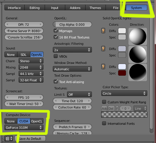

    También hay una opción que no tengo y es renderizar con mi tarjeta gráfica.
  14. #14
    22,339
    Problema con render en Blender
    también hay una opción que no tengo y es renderizar con mi tarjeta gráfica.
    Eso funciona en pruebas, si tienes una tarjeta Nvidia, actualizarla los drivers y bajarte Cuda si tu tarjeta lo soporta. http://www.Nvidia.es/object/cuda_gpus_es.html.
    Luego abres una ventana de user preferencias en Blender y miras en system a ver si te ha detectado la tarjeta.
Nombre: Cuda.jpg
Visitas: 3794
Tamaño: 130.2 KB
    Si tu ordenador tiene una tarjeta antigua, el Blender oficial no te lo va a reconocer (o no te va a funcionar), pues esta compilado para tarjetas mayores de 2. No se que, de todas formas, no te tienes que preocupar, pues si tu tarjeta es antigua o muy sencilla, da lo mismo que renderices con la CPU que con la GPU pues te va a tardar casi lo mismo, con las Ati creo que hay problemas con el OpenCL (pero ya eso es otro cuento), si aun así, quieres probar a renderizar con la tarjeta. (GPU) puedes probar a bajarte una compilación que hacen en graphicall para tarjetas de menos de 2
    http://graphicall.org/444
    Creo que, si no te funciona estando en supported, se puede hacer funcionar en experimental.
