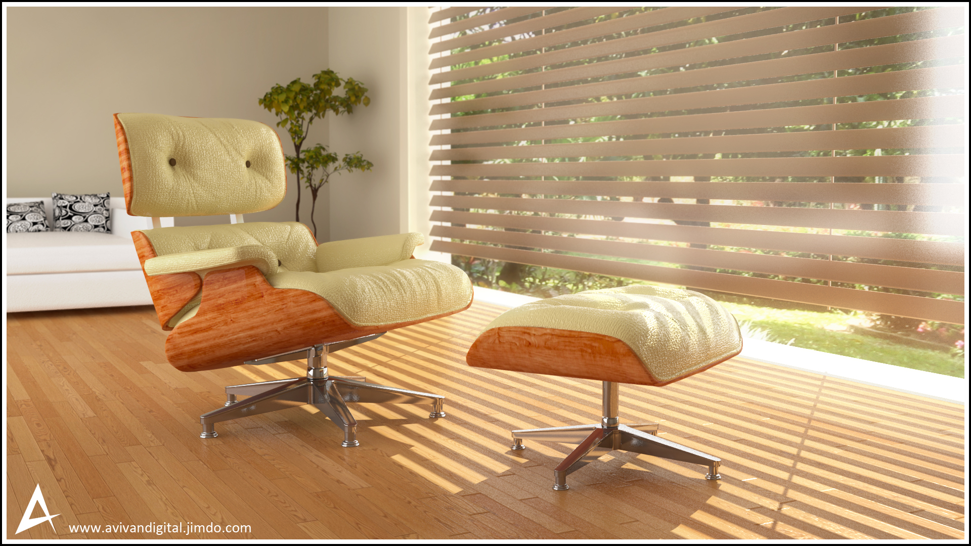

    Buenas a todos/as, esta vez presento un pequeño ejercicio de iluminación. Saludos.

    Se ve bien. Igual la parte inferior de la ventana demasiado quemada para mí gusto. ¿Tiempo de render, equipo, motor?

    Gracias por tu comentario Marc. El motor de render es Vray 2.0, la máquina con la que trabajo es un AMD Phenom x6, 8 Gb de Ram y una tarjeta envidia 9800 GT de 512. El tiempo de render a este tamaño fue de 25 minutos, configuración de motor: HDTV 1980 por 1080, image sampler: adaptive dmc, atialising filter: vraylancosfilter, Irradiance Map (basic parameters) min rate -3, max rate-1, hspph subdivisiones: 80, interp, samples: 60, Vray Light Cache: 1000 subdvis, los materiales tienen 16 subdivisiones. Saludos.

    Gracias realizaré algunos cambios en algunos detalles y la volveré a subir.

    Buen render, nada mal la ilimunación, estoy de acuerdo con Marc que está algo quemada, has probado poniéndole exponential o Reinhard para reducir el quemado? (Color Mapping). Saludos.

    Vigila el mapeado de la butaca i el puf, debería ser piel y parece más una tela. La imagen en sí, está bien, aunque los colores, demasiado saturados.

    Hola gracias por tu comentario, es cierto que siempre se busca que nada esté quemado, pero casi por norma general, cuando se tira una fotografía hacia una ventana, algo sale quemado alrededor de ella. Lo tiraré en exponencial a ver qué tal. Saludos.

    Buenas, gracias por tu comentario, cuando dices mapeado, te refieres al Bump que le he dado al material de la butaca y el puf? Yo buscaba ese efecto por cambiar un poco, por otro lado, los colores también buscaba algo saturado.
    Subiré dos imágenes con algún cambio. Saludos.

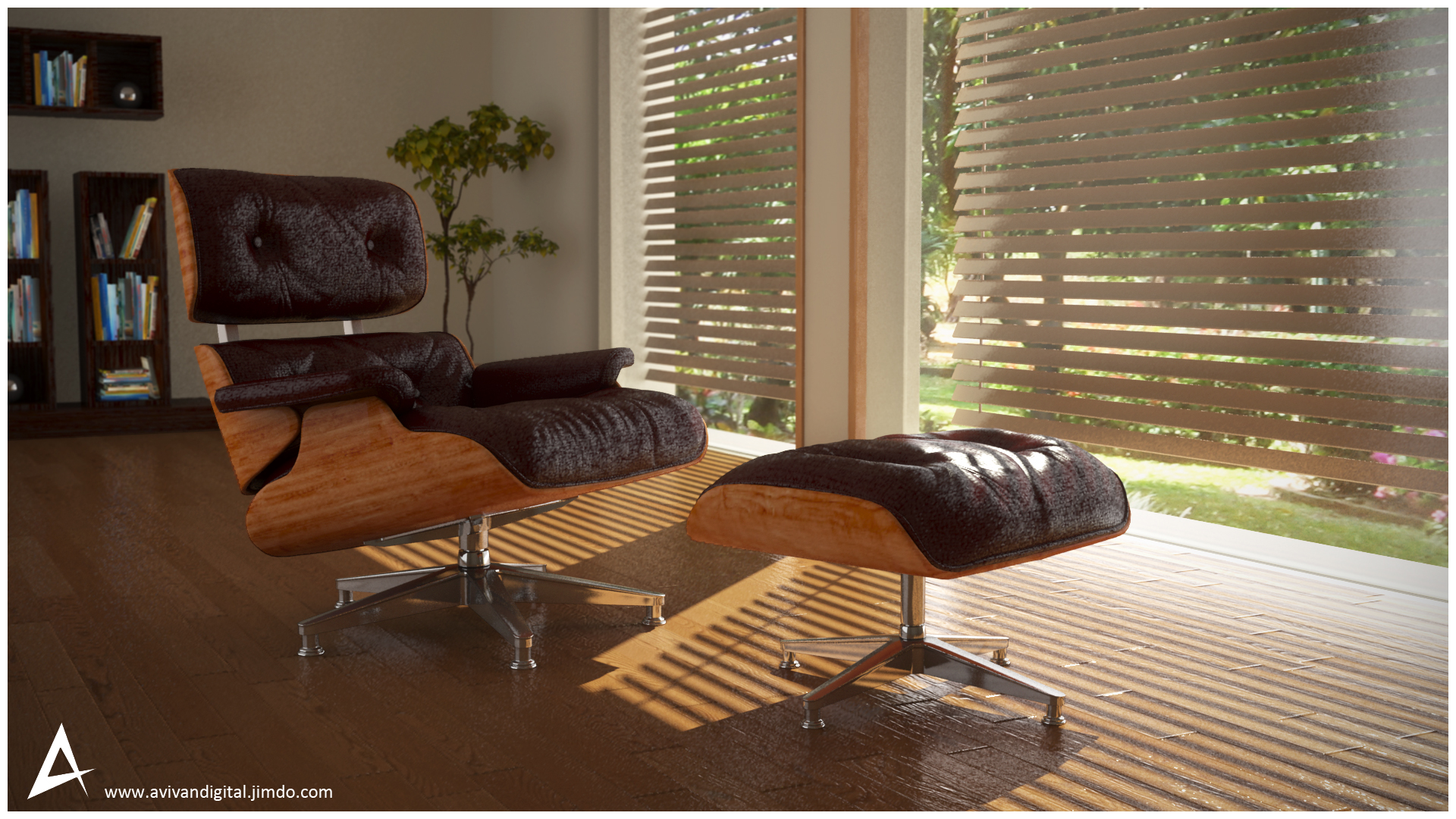

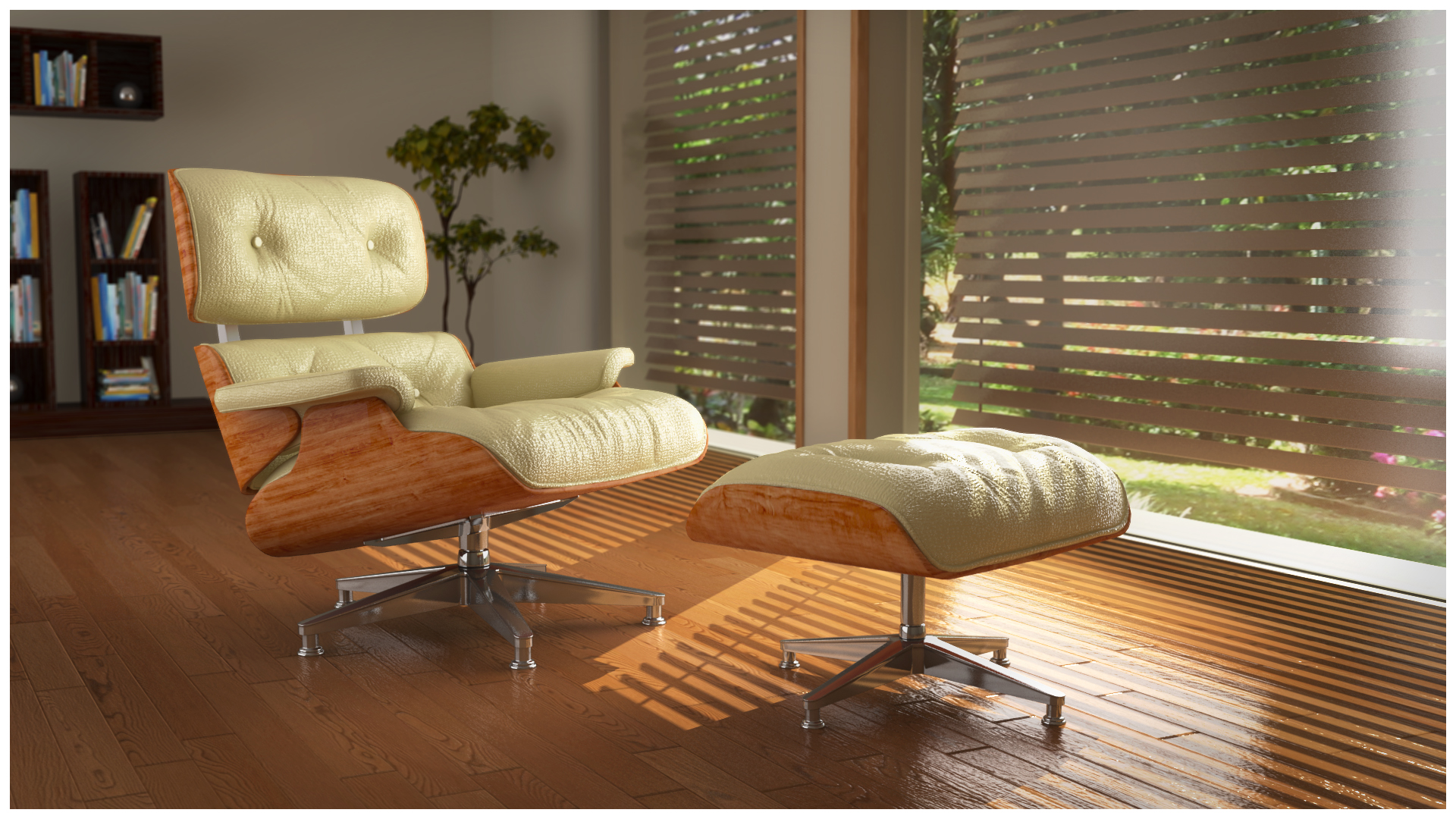

    Subo unas imágenes nuevas. Saludos.
