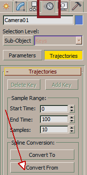

    Para mí la manera más sencilla es utilizar una cámara con target, colocar este en el centro del objeto y hacerle un Path constraint a una Spline con forma circular.
    ¿mas sencillo que una conversión desde el panel motion? Es básicamente partir de lo mismo, cámara con target y un círculo, pero usando únicamente el botón convert from. Y ya está.
    Así para ajustar luego cualquier cosa, como la duración etc, solo tienes que tocar los parámetros del Path constraint o la trayectoria de la Spline y listo.
    O aún más directo, las mismas claves de la trayectoria, haciéndolas visibles desde el panel display.
    La ventaja es que no habría una Spline extra controlando la Spline del movimiento, sino únicamente ésta. Sin contar con que mantenemos el controlador de movimiento más directo de usar en la Track View.

    Me gusta cómo has customizado tu 3ds Max deloeste. Bueno, ahora que diga Karras si consigue lo que busca.
