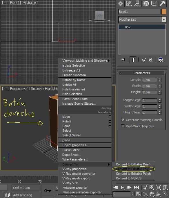

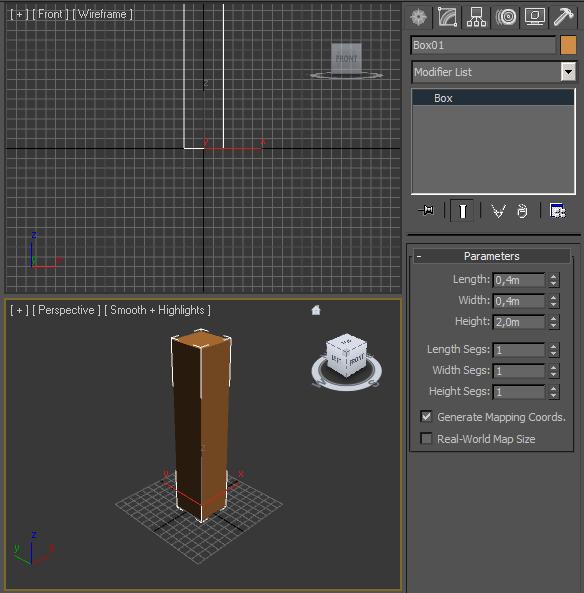

    1.- Crear un box de 2 metros por 40 cm.
Nombre: 1box.JPG
Visitas: 834
Tamaño: 48.6 KB
    2.- Convertirlo en Editable Poly.
Nombre: 2edit poly.JPG
Visitas: 627
Tamaño: 69.0 KB

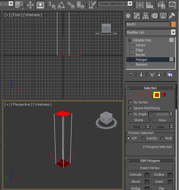

    3.- Como los polígonos de ambos extremos (tapas) no se verán, selecciónalos y dale a Supr o del de tu teclado, ya que quedarán uno con el suelo y el otro en el techo. Sale de modo polygon.
Nombre: 3del polygon.JPG
Visitas: 688
Tamaño: 58.3 KB

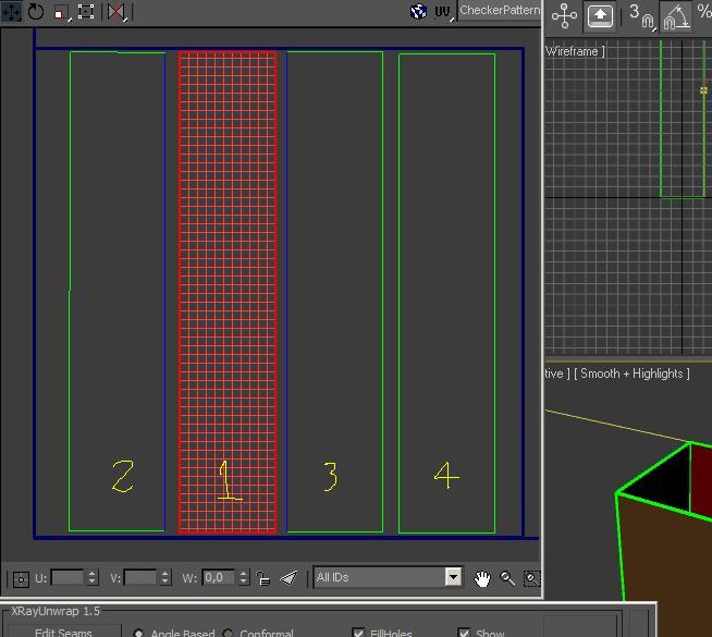

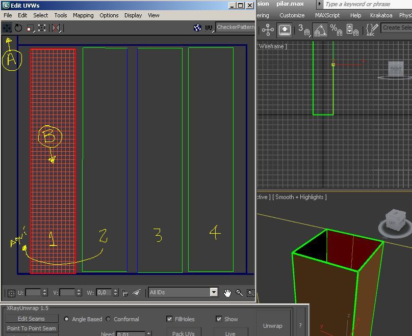

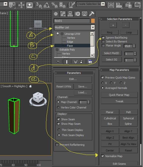

    4.- En: (a)panel modificador, de la lista selecciona (b)unwrap y (c)clic en face, (d) desmarcar ignore backfacing y (e) desmarcar normalize map.
Nombre: 4unwrap.JPG
Visitas: 860
Tamaño: 72.3 KB

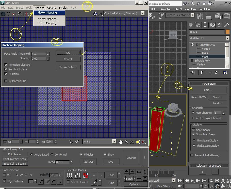

    5.-(1)seleccionar todos los polígonos(en vista perspectiva), (2)presionar botón edit, (3)en panel edit UVWS presionar (4) mapping y seleccionar Flatten mapping y presionar ok.
Nombre: 5edit.JPG
Visitas: 817
Tamaño: 160.4 KB

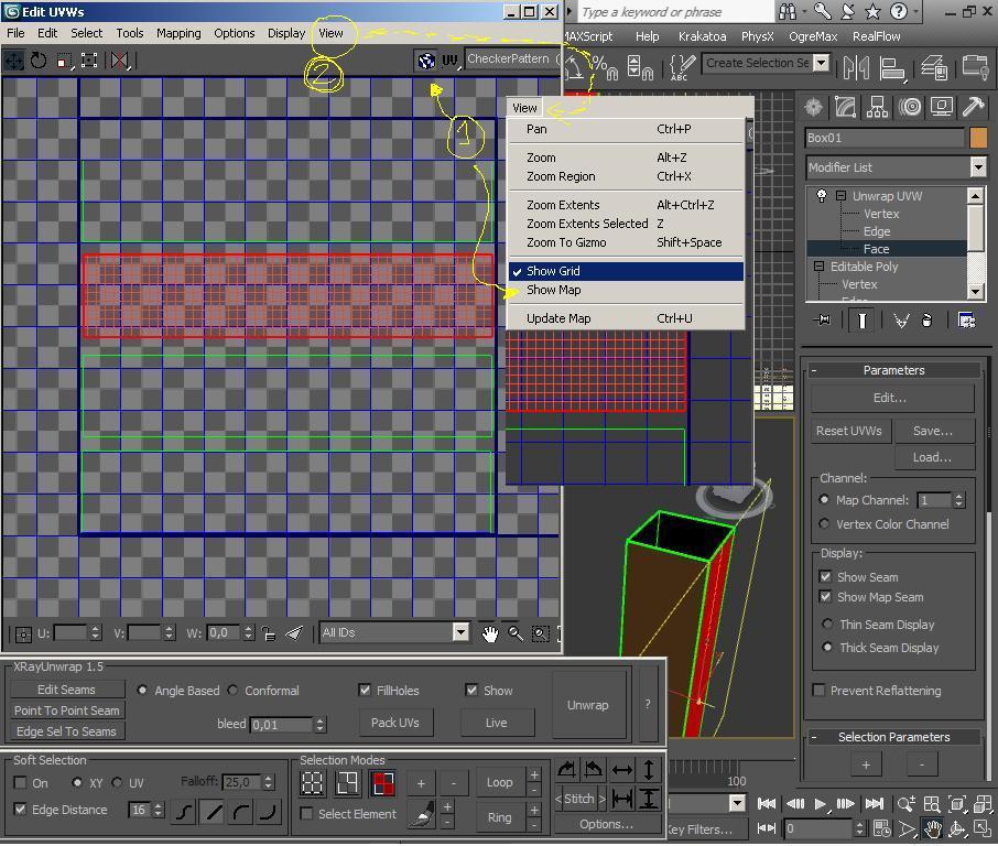

    6.-(1) clic en cubo map o desde (2) view, presiona para desmarcar ambos: show grid y show map.
Nombre: 6preparar.JPG
Visitas: 694
Tamaño: 140.2 KB

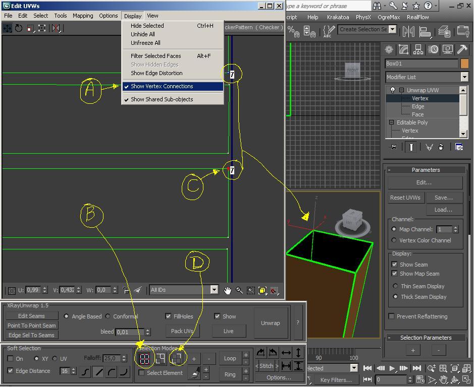

    7.-(a) en menú display marcar show vertex connections, (b) luego seleccionar más abajo el primer recuadro vertex, (c) seleccionamos cualquier vértice (quedará en rojo y automáticamente se seleccionara su par con azul, lo hago para ver la posición de los polígonos).(d) debemos girar los 4 Faces hacia la izquierda, seleccionamos face.
Nombre: 7vertex.JPG
Visitas: 830
Tamaño: 117.7 KB

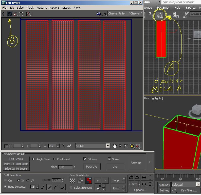

    8.-(a) se pincha en angle Snap o en el teclado se presiona la letra a, (b) en edit UVWS se selecciona rotar o se presiona la letra e. Se debe rotar hasta que quede verticalmente.
Nombre: 8girarIzq.JPG
Visitas: 619
Tamaño: 120.2 KB

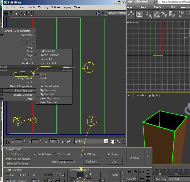

    11.- (a) se selecciona modo edge, (b) seleccionamos los 2 Edges y presionamos botón derecho del mouse, (c) seleccionamos weld selected y listo, han quedado unidos, soldar los restantes.

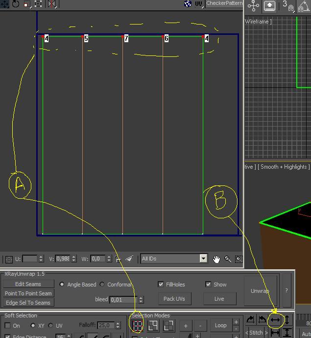

    12.- (a) en modo vertex seleccionar vértices para alinearlos (ya que se han corrido un poco), (b)presionar botón alinear horizontal, hacer lo mismo para los vértices de abajo, se puede también alinear verticalmente, para esto se presiona el botón que está al lado derecho de este último.
Nombre: 12alinear vertex.JPG
Visitas: 717
Tamaño: 58.0 KB

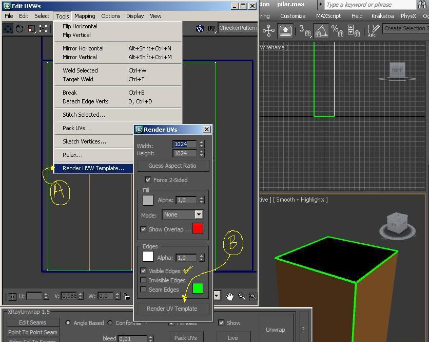

    13.- (a) ahora ir a tools>render UVW template, (b) seleccionar tamaño de salida, si es para algo grande cómo en este caso le colocamos 1024*1024, para que al render la imagen no salga tan pixelada, sobre todo en tomas cercanas de cámara.
Nombre: 13renderUVW.JPG
Visitas: 639
Tamaño: 91.6 KB

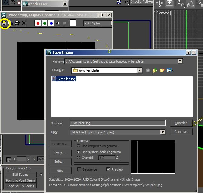

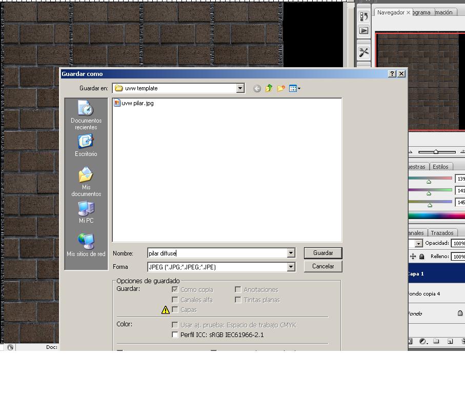

    14.- Guardar, por ejemplo, en formato (*.jpg) en la carpeta que quieras, para poder trabajar con editor de imagen, yo uso Adobe Photoshop.
Nombre: 14guardar UVW.JPG
Visitas: 561
Tamaño: 58.9 KB

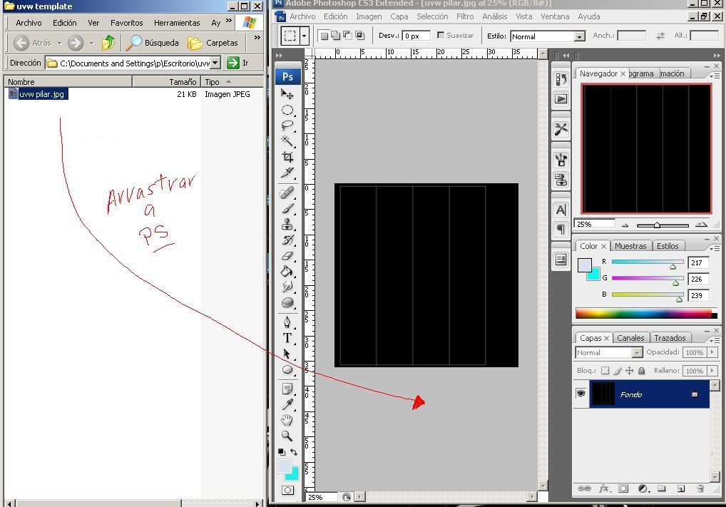

    15.- Arrastrar la imagen (*.jpg) creada UVW a Adobe Photoshop.(será nuestra guía de coordenadas y límites).

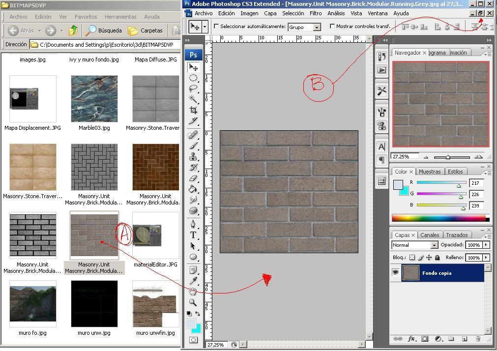

    16.- (a)arrastrar imagen brik a Adobe Photoshop, por ejemplo, (este ira en materiales en canal Diffuse más tarde), (b)presionar minimizar para ver el UVW anterior.
Nombre: 16brick.JPG
Visitas: 668
Tamaño: 144.7 KB

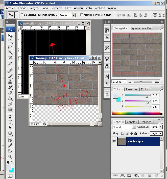

    17.- Con shift presionado arrastrar imagen brik a imagen UVW, quedará ajustado a su tamaño de documento, cerrar imagen brick, ya que ha sido copiada, no guardar cambios.

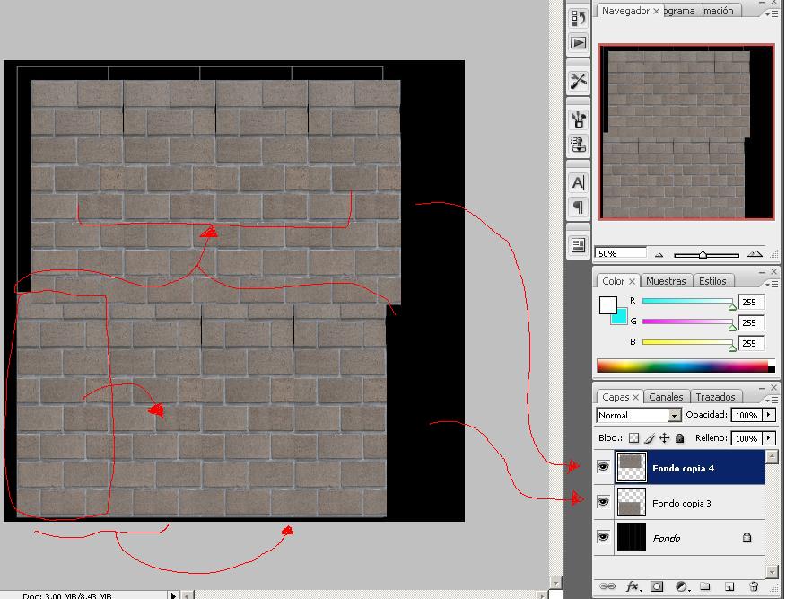

    18.- Seguir ajustando con Control + t, para reducir, luego con la goma borrar hasta conseguir que queden dentro de una sola cara, luego con tecla Alt presionada arrastrar para clonar este trozo de material, seleccionar 2 capas creadas superiores y unirlas con Control + e y volver a clonar, etc.
Nombre: 18ajustarclonar.JPG
Visitas: 1019
Tamaño: 88.1 KB

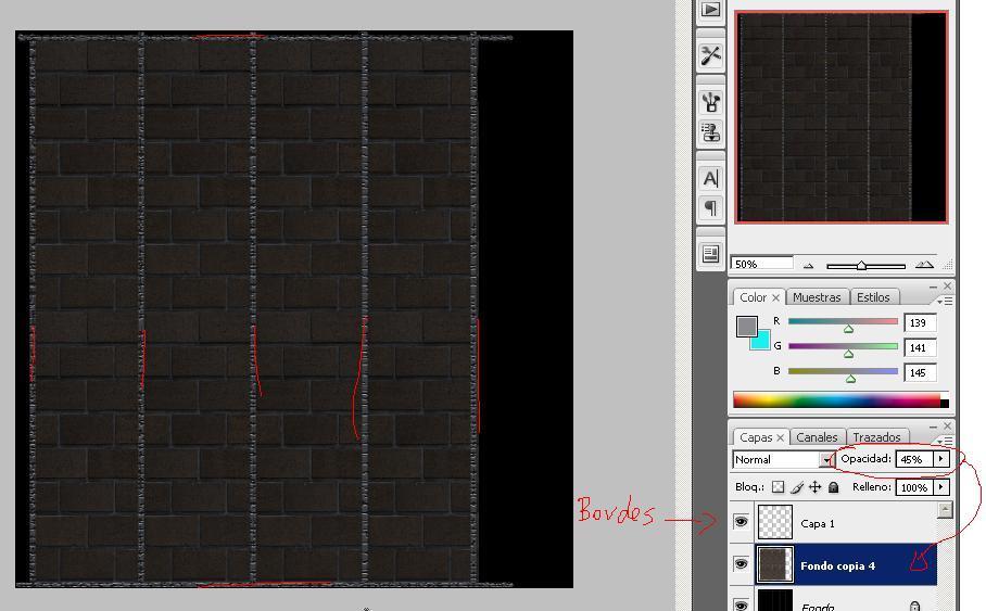

    19.- Crear otra capa para añadir bordes, que se supone es el pegamento o cemento de nuestras placas aspecto de ladrillo. Con el lápiz las cree (manteniendo tecla shift para que salgan rectas) y luego aplique un filtro de grietas.
Nombre: 19bordes.JPG
Visitas: 969
Tamaño: 65.1 KB
    20.- Ahora ajuste niveles con Control + l y se guarda en formato (*.jpg), por ejemplo.
Nombre: 20guardar diffuse.JPG
Visitas: 699
Tamaño: 89.8 KB

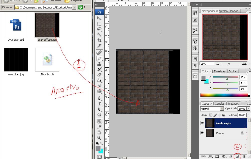

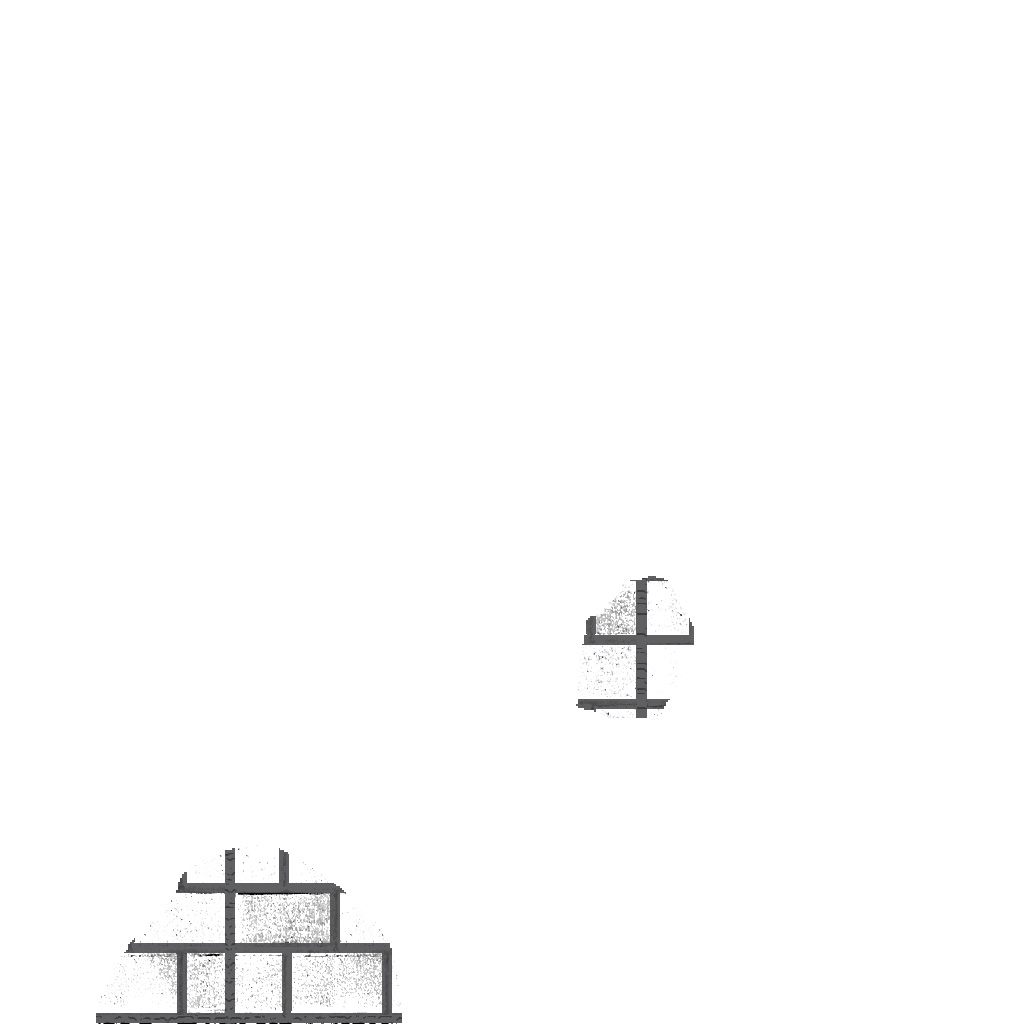

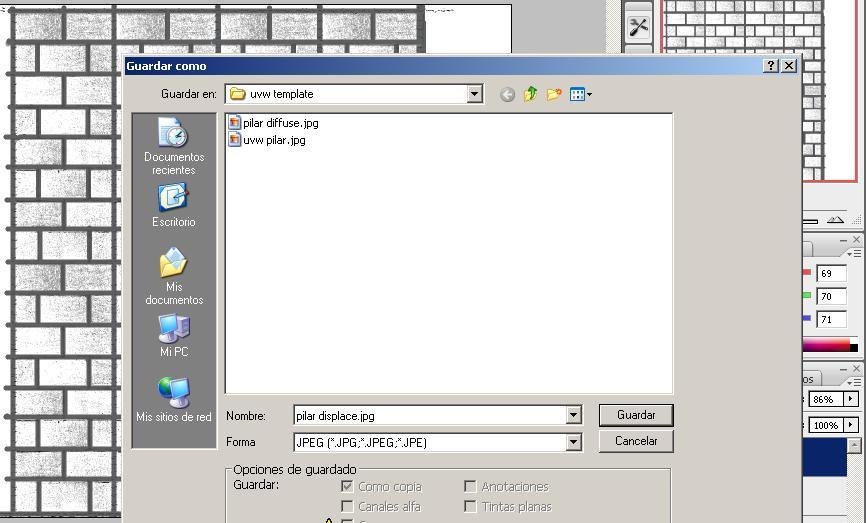

    22.- Desaturo y creo otra capa de líneas un poco negras y guardo en (*.jpg) como displace.
Nombre: 22desaturar.JPG
Visitas: 578
Tamaño: 67.4 KB

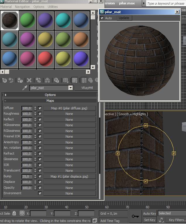

    23.- Abro max y asigno mapas creados, se puede arrastrar y soltar desde el escritorio o bien asignar un bitmap.
Nombre: 23material max.JPG
Visitas: 715
Tamaño: 88.8 KB

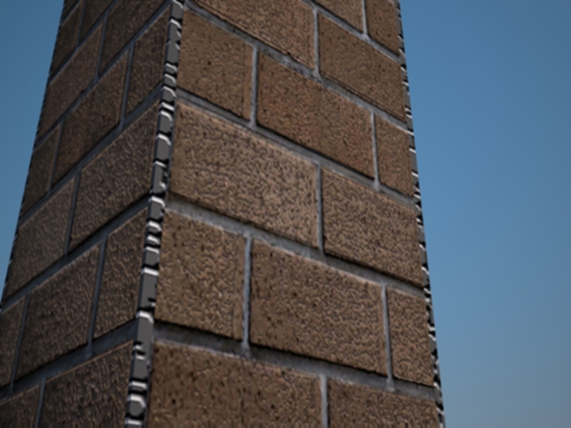

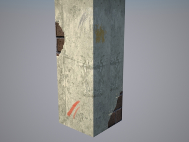

    Cre un sol y una cámara e hice el render en Low.
Nombre: render pilar.jpg
Visitas: 731
Tamaño: 170.8 KB

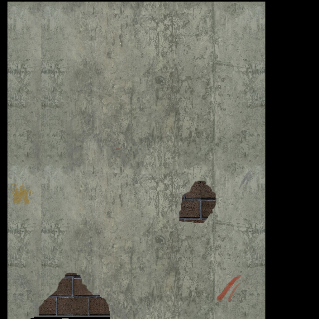

    Hice otros dos mapas más (remplace anteriores)y quedo así:
Nombre: pilar diffuse 2.jpg
Visitas: 1222
Tamaño: 310.7 KB
Nombre: pilar displace 2.jpg
Visitas: 580
Tamaño: 67.9 KB
Nombre: render pilar 2.jpg
Visitas: 685
Tamaño: 90.0 KB
