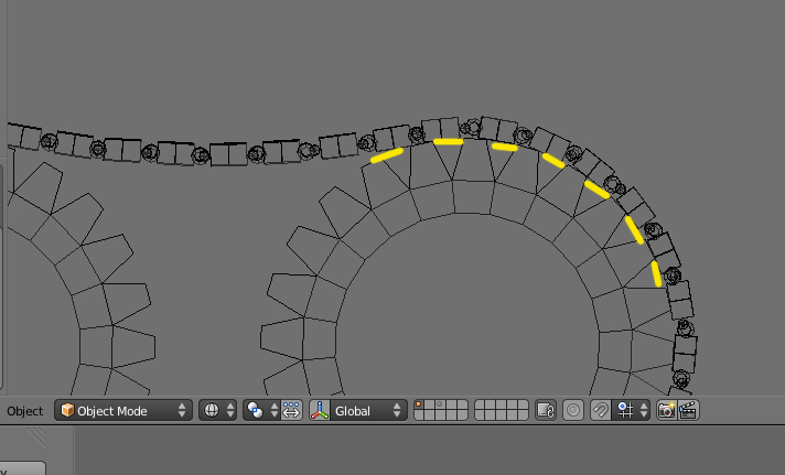

    El problema que tienes, es que, al crear una rueda dentada modelada de un bloque, el Game Engine no reconoce los rincones creados en el modelado, si te fijas en la imagen, veras que al entrar en game (p) la cadena, queda separada de los dientes, como si fuera todo un objeto solido.

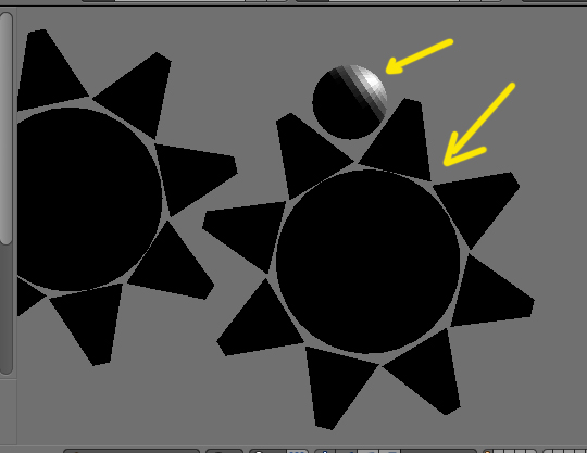

    Yo, las pruebas que he hecho, son las de crear un solo cilindro y la parte de los dientes son otros objetos, que van emparentados al cilindro, un ejemplo es este blend.

    Los dientes, y la cadena. (los dientes como rigid bod, no estáticos, y emparentados al cilindro)
    Tendrías que construir los eslabones por lados y unirlos a una de las partes, marcando esta pare como compoud, es bastante complejo.
