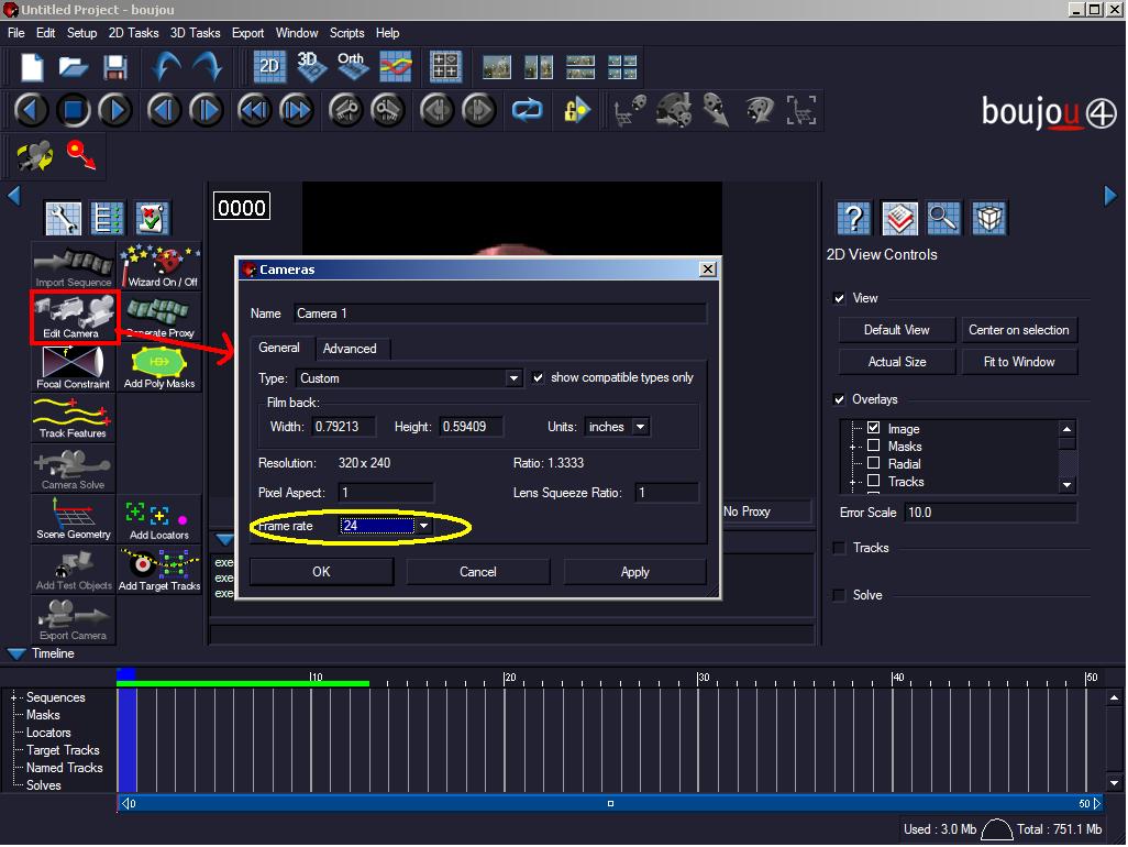

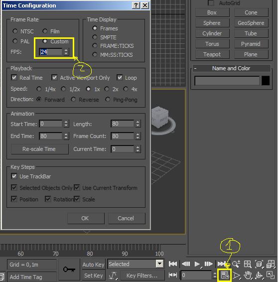

    Hola cab22, quizás te falto editar cámara en Boujou, recuerda que debes poner en frame rate el mismo valor que tienes en 3dsmax en time configuration. Adjunto capturas, espero te sirva. Saludos.
Nombre: camera boujou.JPG
Visitas: 194
Tamaño: 111.9 KB
Nombre: max time.JPG
Visitas: 131
Tamaño: 48.6 KB
