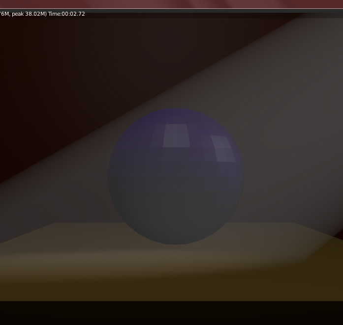

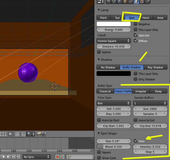

    La imagen que comentas es una lámpara de tipo spot con el halo activado, a partir de eso, se puede jugar con las intensidad, samples, bias, poner una textura, o bien utilizar el sistema de partículas, para poner objetos en el ambiente.
Nombre: lUZ1.jpg
Visitas: 1548
Tamaño: 223.3 KB
ID: 169639 Clic en la imagen para ver su versión completa.
Nombre: LUZ2.jpg
Visitas: 1536
Tamaño: 83.7 KB
