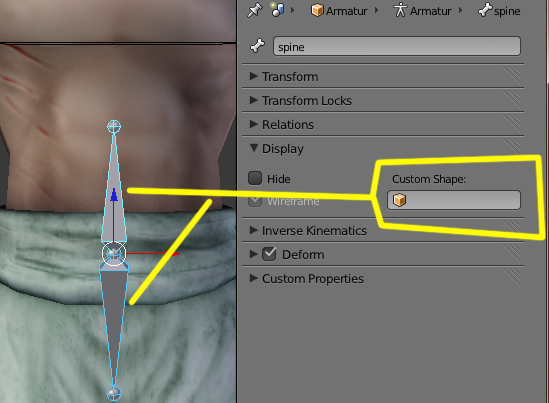

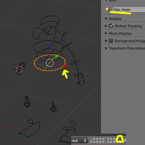

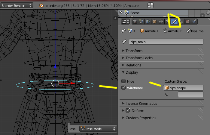

    Las curvas esas que ves, no son más que los huesos a los cuales se les ha puesto un custom shape.
    Primero se crea el modelo (el círculo) y se coloca en otro layer.
    Luego seleccione el hueso de la armature que quieres ver en pantalla con el círculo, y estando en pose mode > bone > display > custom shape.
    En ese recuadro debes de buscar el nombre que le hayas puesto al círculo y al conectarse lo que pasa, es que el hueso ya no se verá y en su lugar veras el círculo.

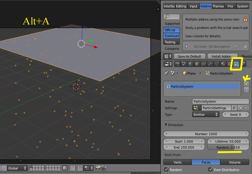

    Sobre lo de las partículas, se crea un plano (por ejemplo) y se le ponen partículas, al presionar al+a se verá el movimiento. Puedes parar en el frame que más te guste o cambiar tamaño o posición del plano, et.

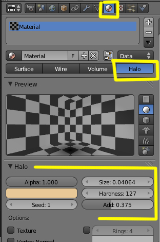

    Y a estas partículas se les pone un material, marcando la opción halo, luego hay que ir jugando con los valores de intensidad, tamaño, se puede poner también algo de alpha (transparencia)
    Las partículas, tienen miles de opciones y no se pueden explicar en dos líneas. Pero se puede jugar con la velocidad, cantidad, movimiento.
