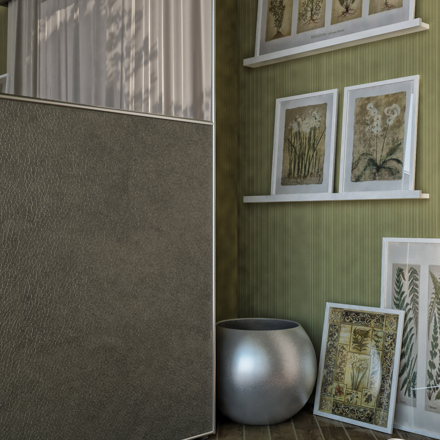

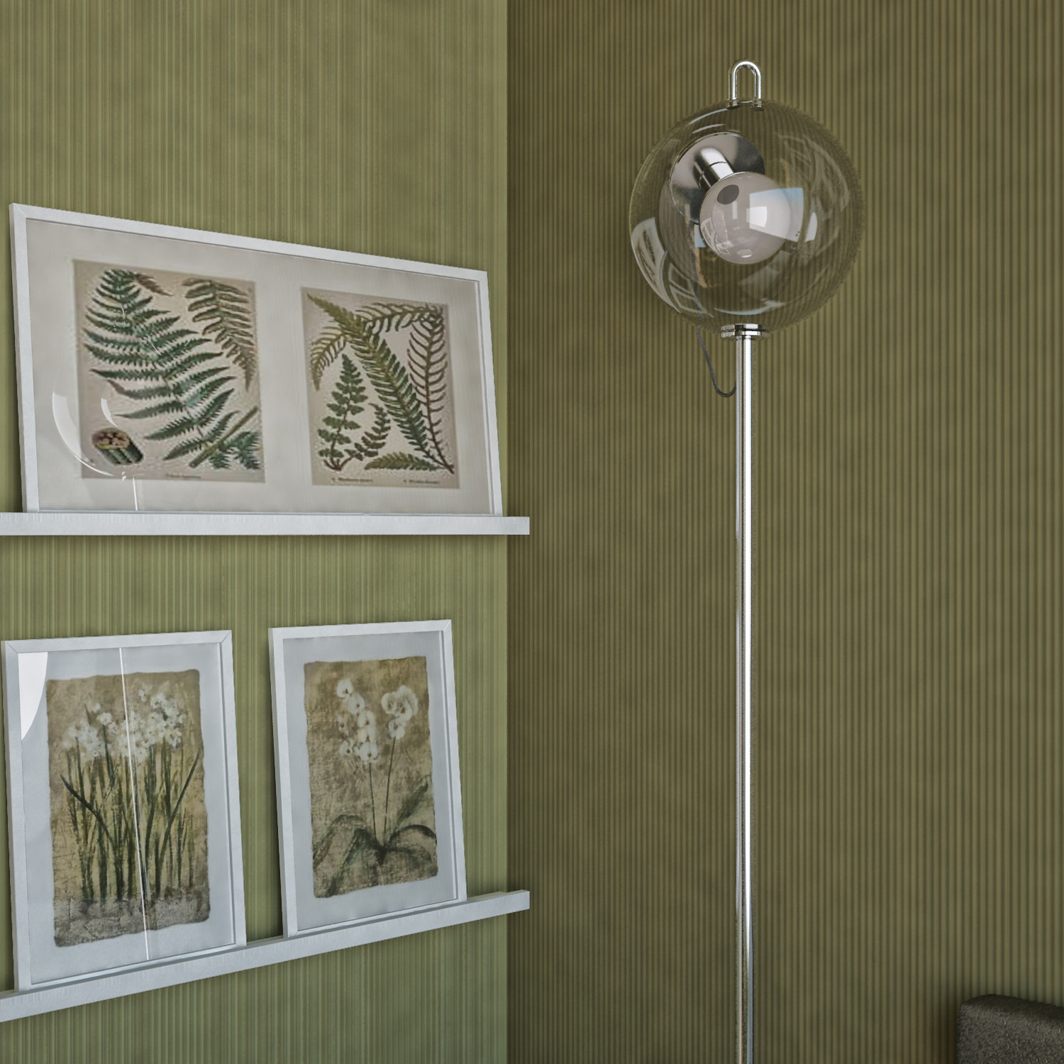

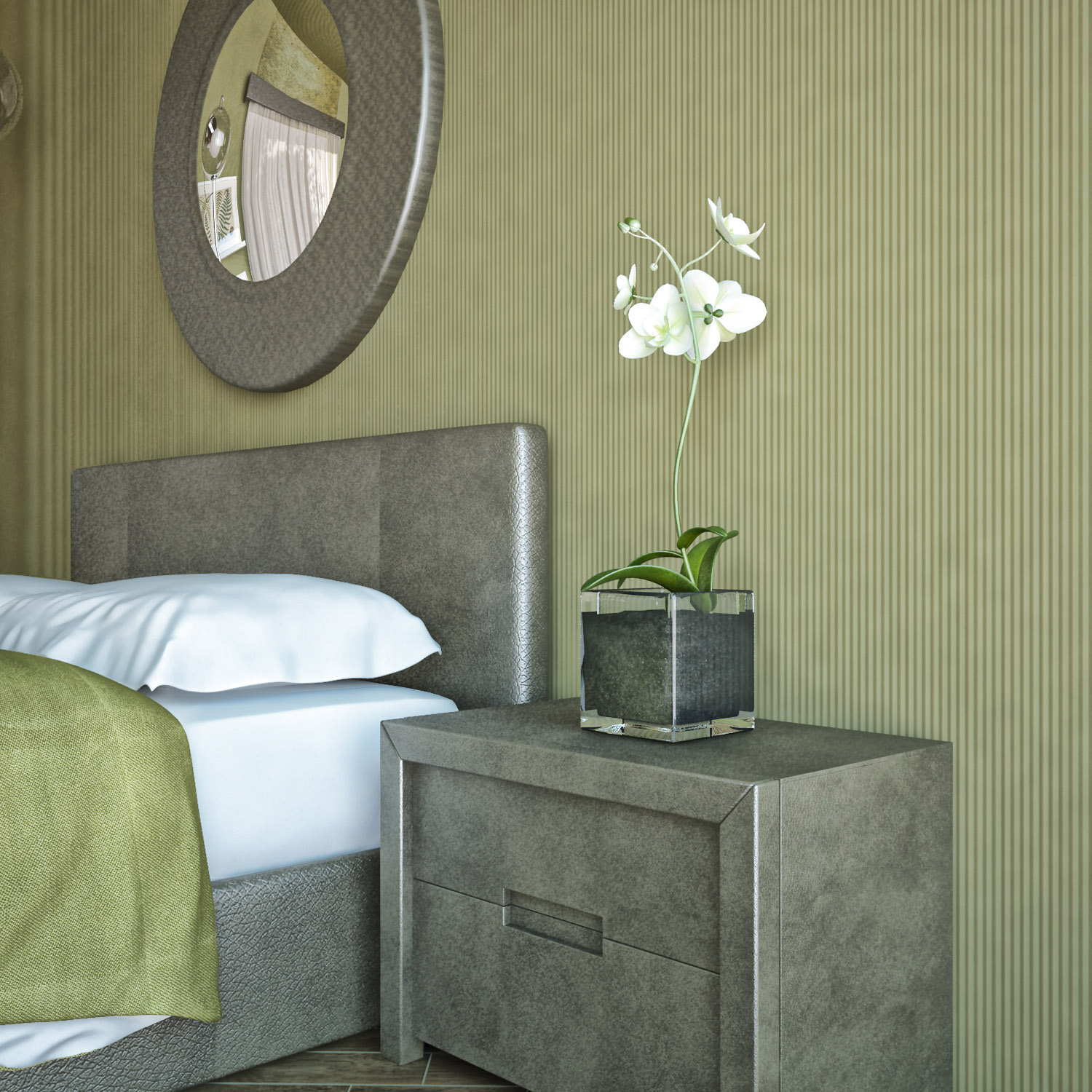

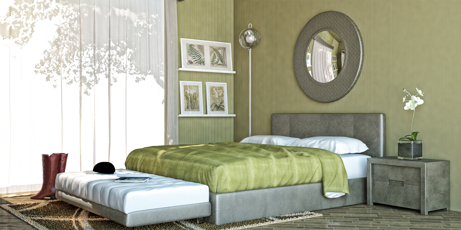

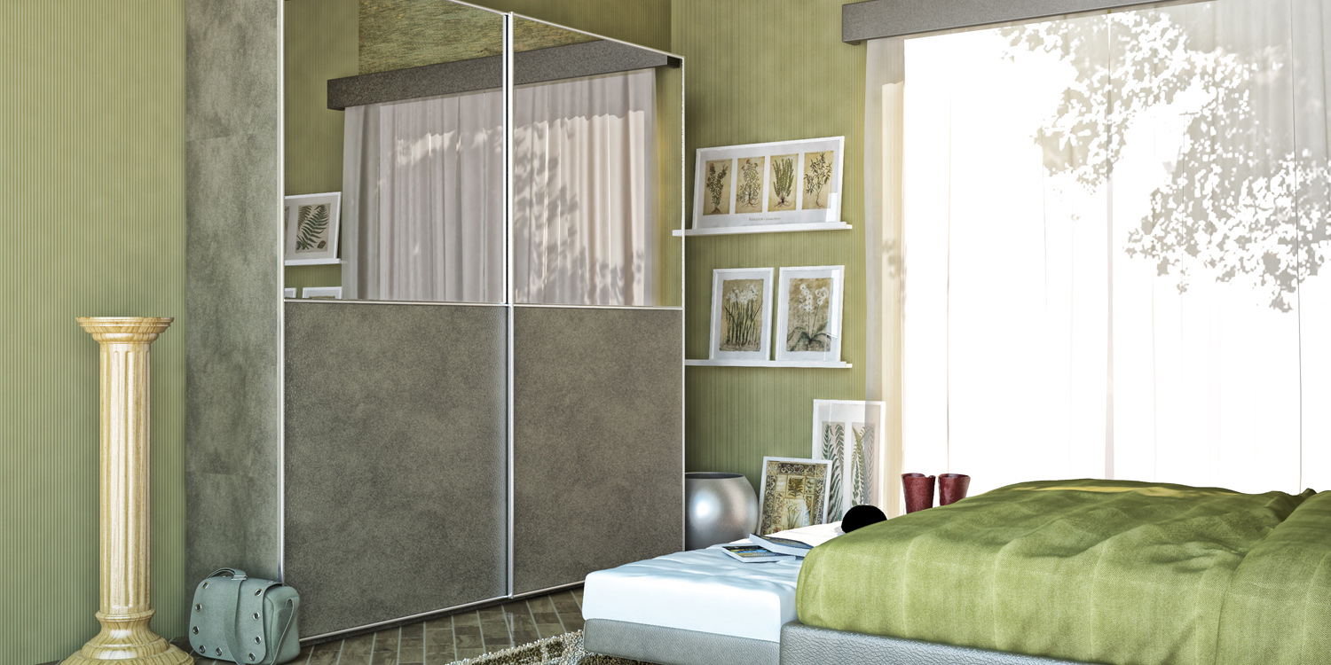

    Muy buenas, quiero presentarme con un primer trabajo algo antiguo, pero que ha mi particularmente me gusta mucho. Un dormitorio en tonos verdes, diseñado con 3dsMax 2009 y Vray, con postproducción en Adobe Photoshop. Espero sus opiniones, para así poder ir creciendo entre todos. Un cordial saludo.

    Hola buenas, están muy chulas, buen trabajo. Yo solo te diría en la imagen 5, aparecen algunas manchas negras un poco difuminadas en el encuentro de las 2 paredes. A mí también me aparecen y al final lo voy solucionando subiendo subdivisiones en las luces por un lado y si no se quitan pues también lo intento bajando el noise threshold del dmc sampler en los parámetros de Vray a 0. Si pones el adaptative amount a 0 y el noise threshold a 0 eso ya es lo mejor, pero los tiempos de render suben considerablemente.
    Espero ayudarte. Saludos y ánimo.

    Muchas gracias, por la corrección, iré poniendo remedio a esos pequeños detalles que, aún se escapan. Me alegro de que te gusten las imágenes, en estos días subiré algunas trabajos que tengo guardados en el baúl, un saludo.
