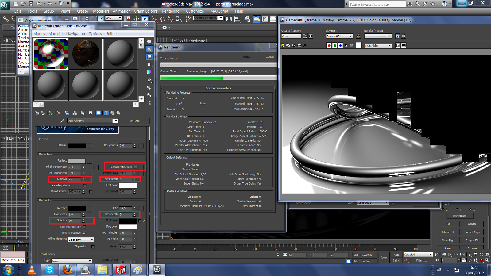

    Hola tengo una duda, hay zonas que no me gustan como esta que están en marcados con color rojo, no sé si es a luces o a el material.
Nombre: eeeeeeeeeeeer.png
Visitas: 624
Tamaño: 568.1 KB

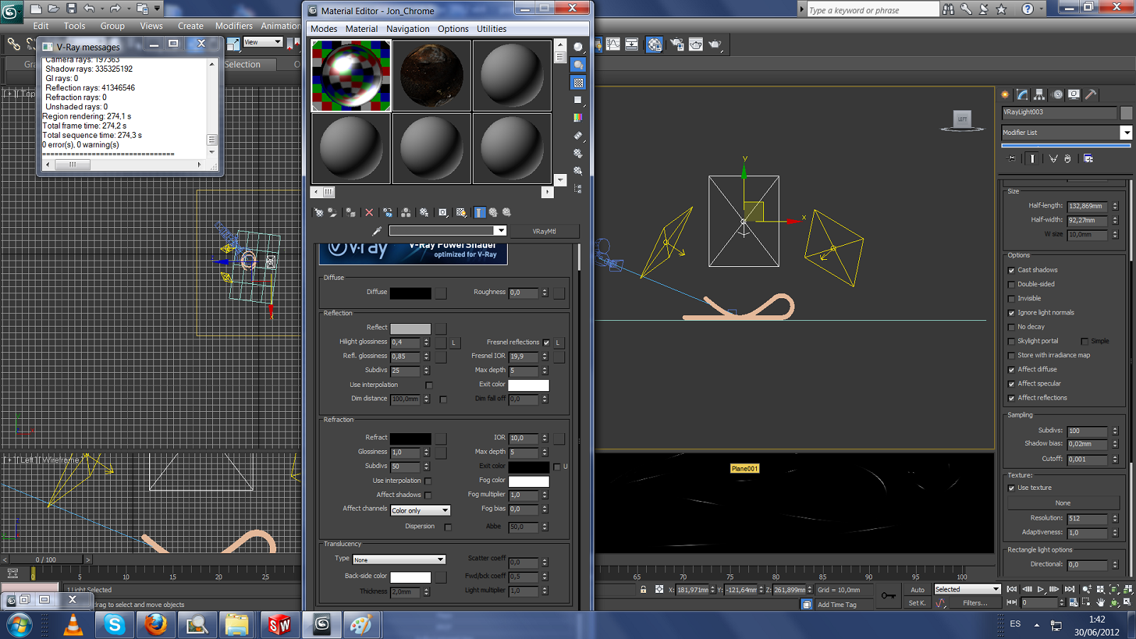

    Capaz la configuración no es la adecuada, es esta de materiales y de luces, por más aumento las subdivisiones.
Nombre: texturasylucves.png
Visitas: 978
Tamaño: 552.1 KB

    Hola devalver, creo que es el material, específicamente el Reflexión, glossiness, trata de poner un valor como 0,9, pero debe ser más cercano al 1 en este caso, ve probando solamente subiendo ese parámetro y renderizando por esa region.
    Espero te sirva.

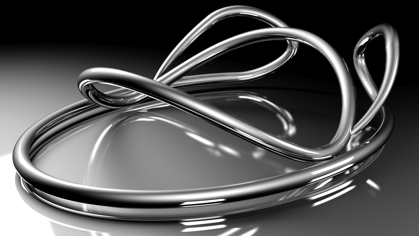

    Hola 3djdavid subí el Reflexión glossiness hasta 0.93 le cambie también a dmc y en sus propiedades de renderizado le puse noise 0.00, está quedando mucho mejor, pero hay un detalle está demorando mucho el renderizado, ya van como 2.5 horas no hay una forma de llegar a un mismo acabado, pero más rápido, pero si lo veo bien sigue teniendo ruido.
Nombre: asiqueda.png
Visitas: 1088
Tamaño: 701.4 KB
    Por favor me podrías explicar si modifico en estos cuadros rojos que alteración podría suceder, ya que no quiero estar renderizando para pobrar cada 6 horas gracias por tu tiempo.

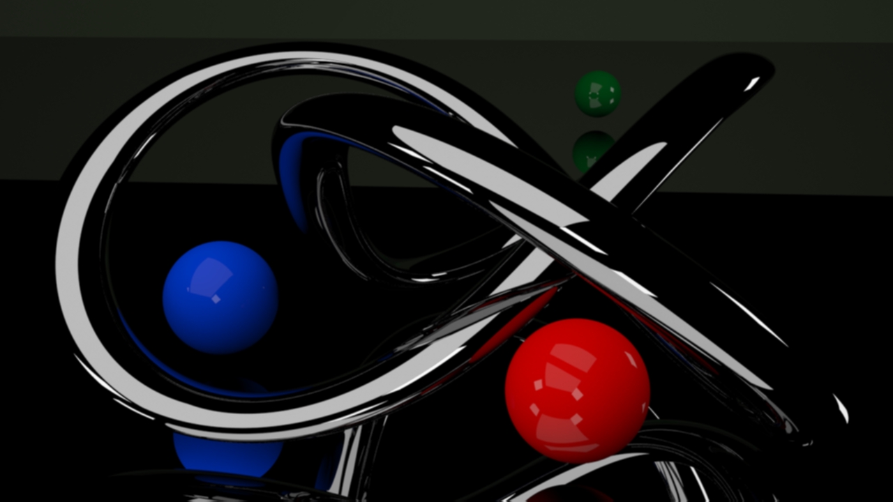

    Así quedo.
Nombre: 1600y.png
Visitas: 1586
Tamaño: 752.1 KB

    Creo que el granulado de la superficie es producto del glossines, es un solo material aplicado a la base y al objeto?
    Intenta hacer 2 por separado si es así. Saludos y espero te ayude de algo, ten paciencia ya que es una imagen relativamente grande, además de tener materiales reflectivos que hacen que los renders suban siempre.

    Hola devalver como estas, anoche estuve haciendo unas pruebas de una imagen algo parecida, adjunto escena con objetos en archivos, max 2010 de 32 bits, además adjunto archivo que lo puedes poner en carpeta renderpresets (*.rps) que es la configuración Vray 2.0 en Hd.
    Espero te sirva.
Nombre: final2j.jpg
Visitas: 1585
Tamaño: 203.3 KB
    Saludos.

    El render se demoro 24 minutos es de 1 núcleo y 1 Gb de Ram, (la verdad que sufri la pérdida del otro, ahora ocupo este PC que es de mi hija). Snif. Saludos.
