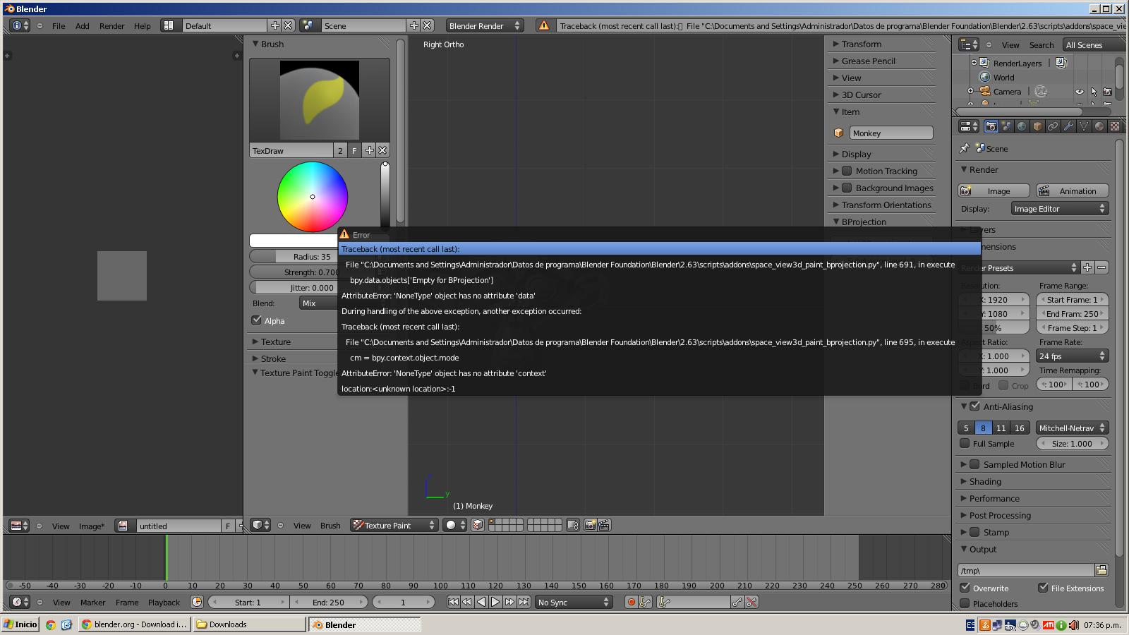

    Hola. Ya había probado el bprojection en la versión anterior a la 2.63a y me había funcionado super bien, ahora me saca error, eventualmente de tanto reiniciar el Blender lo carga, pero no funciona como debería, adjunto imagen del error que me saca, que será? Ya he probado en varios computadoras y nada. Saludos.

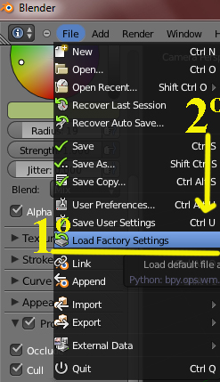

    Si crees que tiene un error de instalación, puedes cargar los valores por defecto de Blender, en, file > load factory settings.
    Luego Control + u para guardar la nueva configuración.

    Si tenías algún add-on activado o algún theme, se perderan. O antes de hacer el Control + u para guardarlo, prepárate la pantalla como quieres que se inicie, cambiando los valores al gusto.
