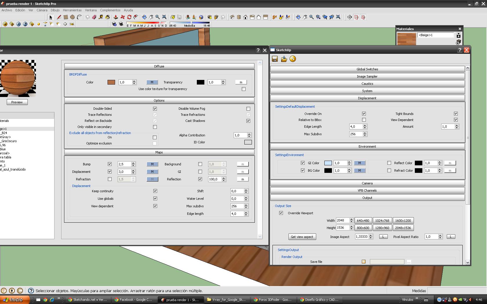

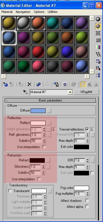

    Hola a todos, este es mi primer mensaje y espero puedan ayudarme. Busque en varios mensaje de aquí y en ninguno se me da la respuesta, simplemente quiero darle brillo a un objeto cualquiera, madera, cerámica, etc. Algunos dicen que vaya a reflection y glossines, pero en mí Vray no está el glossines, ni el color negro de refraction, busque este enlace de aquí mismo: https://foro3d.com/attachments/21697...n-Vray-mat.jpg y yo no tengo esa ventana.
    Adjunto copia de las ventanas que abro para buscar donde asignar el brillo, gracias.

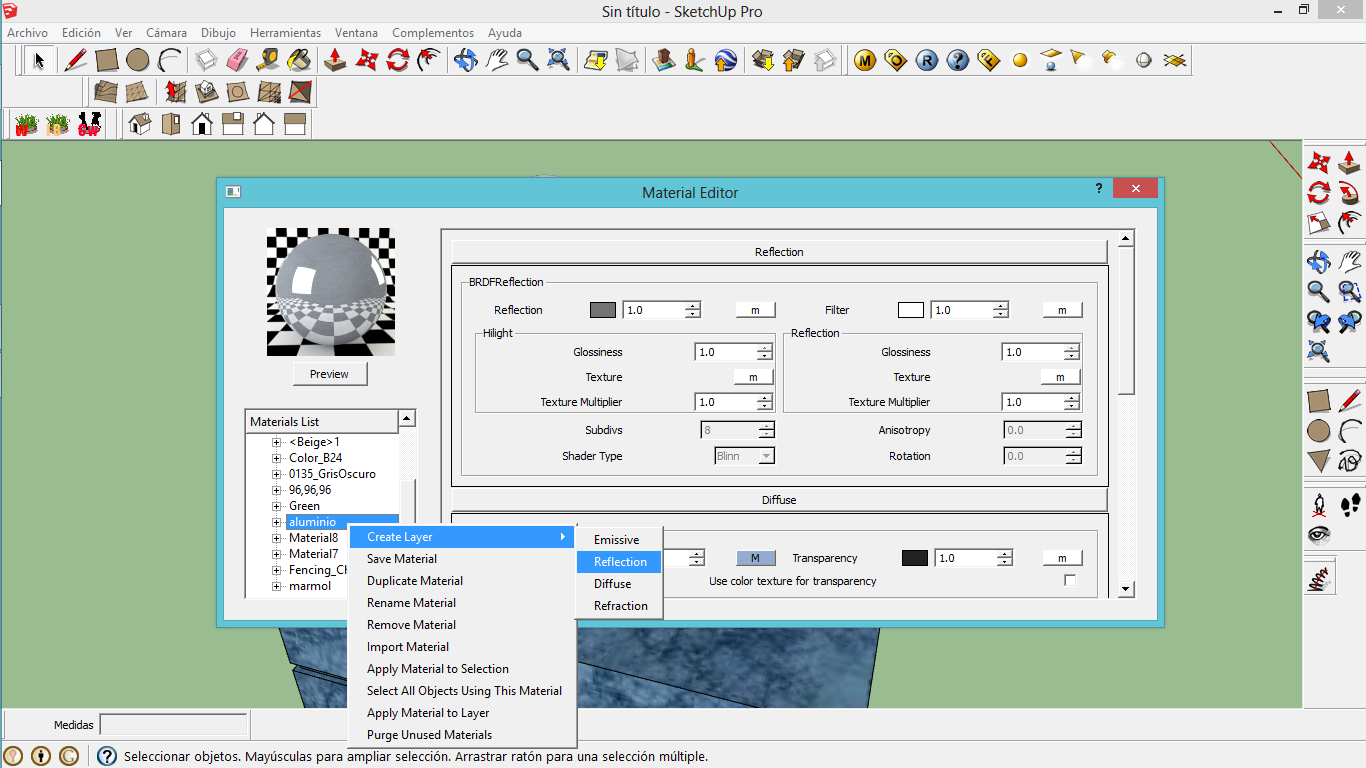

    Es super sencillo amigo tan solo del editor de materiales da clic derecho en el material que quieras editar selecciona create layer es la primera qué sale y finalmente reflaction Clic en la imagen para ver su versión completa.
