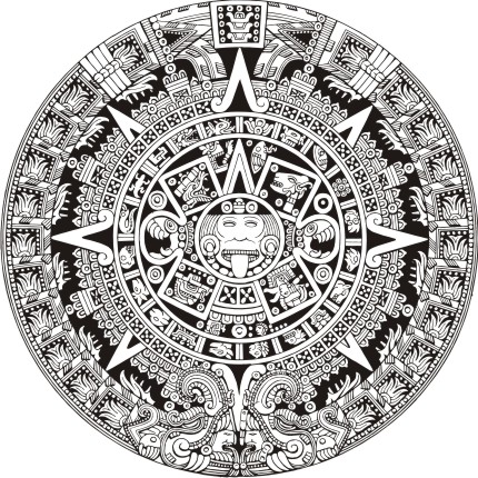

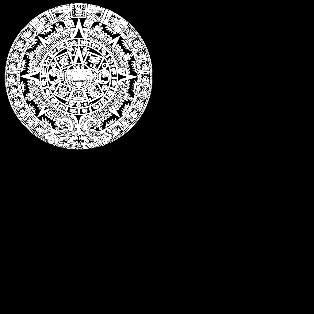

    Buenas, una ves más aquí presentando en el foro una duda, verán lo que pasa es que quiero un relieve sobre la imagen que muestro, al momento de aplicarla en 3dsMax como Vray displacement, si da un resultado convincente, sin embargo, solo se aplicar mapas de desplazamiento a un plano y eso gracias a un tutorial, no soy totalmente nuevo en este programa, pero tampoco un experto y bueno mis dudas son las siguientes.
    ¿Cómo aplico un mapa de desplazamiento a un cilindro en la cara posterior?
    Sin que se aplique ha toda la figura y solo sea esa cara.
    -> 0___o.
    ¿Una vez hecho esto, la aplicación del material al objeto es como siempre? O el mapa de desplazamiento afectara de alguna forma? (el material que quiero aplicar es de roca).
    Posdata: intente hacer con un alfa en ZBrush y el resultado me convence, sin embargo, creo que aun así tiene que aplicarse un mapa de desplzamiento al importar a 3dsMax o sea que creo que es lo mismo. Gracias por su ayuda.

    Si, me refería a se efecto sin embargo, para la imagen que yo quiero necesito muchísimos más polígonos debido a la calidad de imagen.
    O como podría hacer el efecto 3d de otra forma?

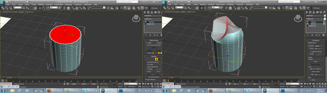

    Tal como comenta uno arquitectura, es posible hacerlo. A lo mejor lo que te digo ahora no es la forma más eficiente de hacerlo, pero lo que se me ocurre es aplicar un TurboSmooth / MeshSmooth después del editpoly y antes del displacement. Así consigues más subdivisión.

    Hola, lo que yo haría sería lo siguiente:
    1.-crearia un plano y en canal Diffuse le pongo el bitmap de la textura deseada, en este caso piedra.
    Si no puedo redondear el plano, tengo que ponerle una imagen blanco y negro redonda en canal opacity, lo blanco se verá y lo negro lo hará transparente.
    Coloco en displacement una imagen en escala de grises, se debe ajustar con Adobe Photoshop u otro programa de tal manera que sea blanco la parte superior del relieve y negro el fondo, si tenemos relieves que llegan a la mitad se debe utilizar gris. El blanco seria el 100 del amount, entonces todo iría creciendo en porcentaje a partir de este.
    2.-crearia el cilindro y se lo ajustaría hasta que calce perfectamente con el plano.
    En este caso tendríamos 2 objetos por separado, pero juntos.
    Lo otro que haría para un solo objeto, seria aplicar Unwrap y ver qué pasa usando canal de Bump o displacement, aplicando a estos imagen en escala de grises.
    No lo he probado, pero me imagino que funcionaria.
    Lo haré hoy, espero no confundirte. Saludos.

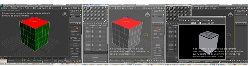

    Yo no trabajo con Vray, pero me imagino que esto debe ayudarte, así yo lo haría con Mental Ray.

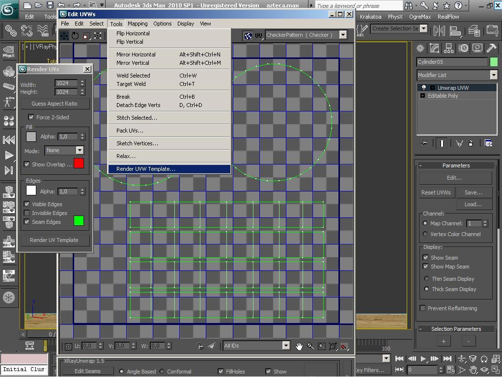

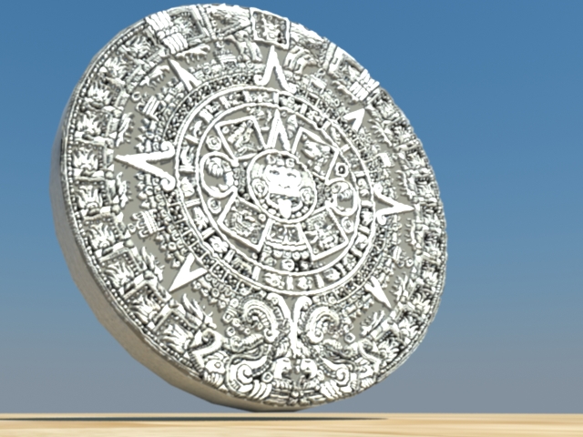

    Hola, a ver si te sirve esto.
Nombre: azteca1.jpg
Visitas: 212
Tamaño: 834.7 KB
Nombre: azteca1_displacement_bn.jpg
Visitas: 1094
Tamaño: 295.3 KB

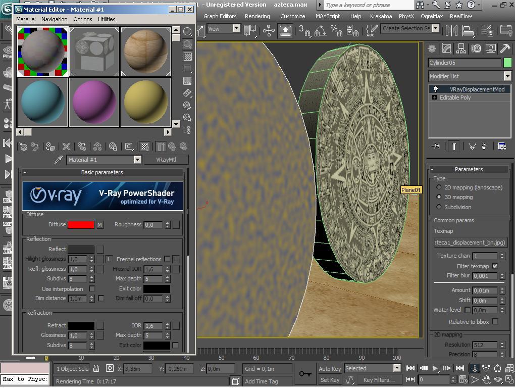

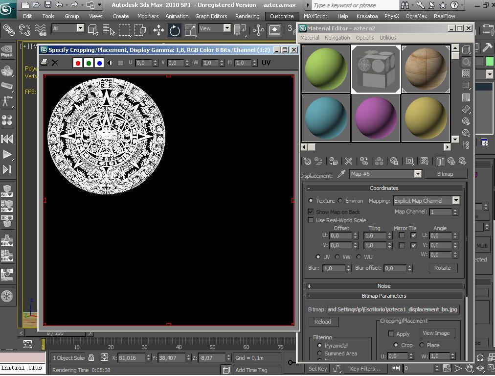

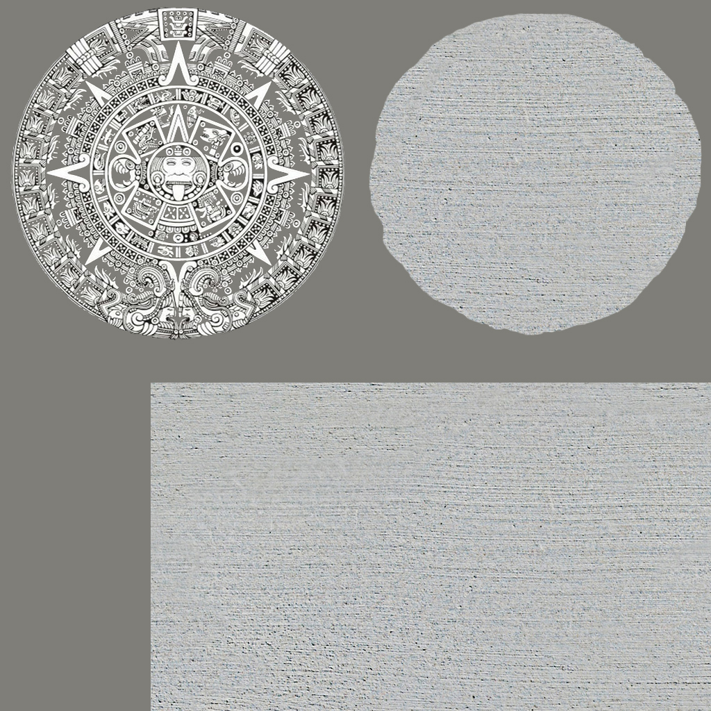

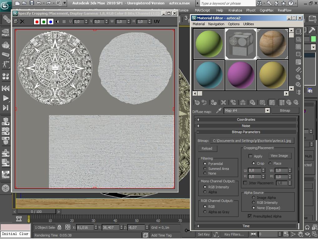

    1. Cre un cilindro.
    2. Le hice Unwrapping.
    3. Archivo UVW lo abrí en Adobe Photoshop.
    4. En max le aplique materiales.
    5. Puse Vray Sun, Vray Sky y 1 Vray Camera.
    6. Render verylow, etc.
Nombre: Mapa Diffuse.JPG
Visitas: 340
Tamaño: 171.1 KB
Nombre: Mapa Displacement.JPG
Visitas: 241
Tamaño: 141.1 KB
Nombre: materialEditor.JPG
Visitas: 241
Tamaño: 164.9 KB
Nombre: Render uvw.JPG
Visitas: 280
Tamaño: 143.2 KB
    Render.
Nombre: Final.jpg
Visitas: 290
Tamaño: 207.5 KB
    Espero les sirva y les guste, era algo así ¿no? Saludos.

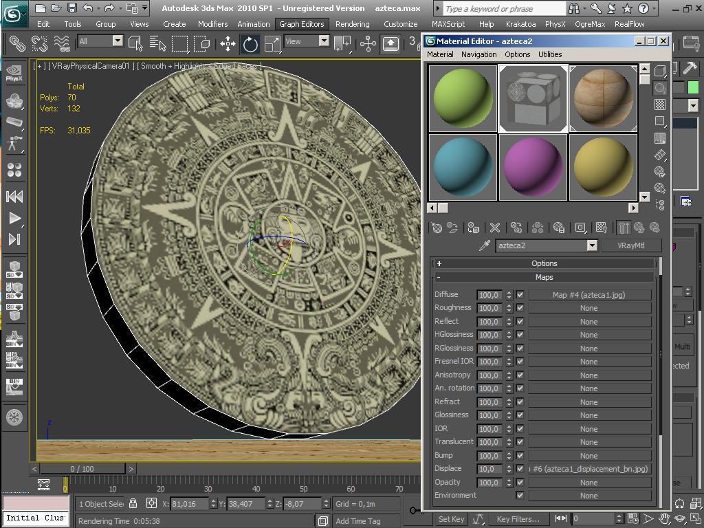

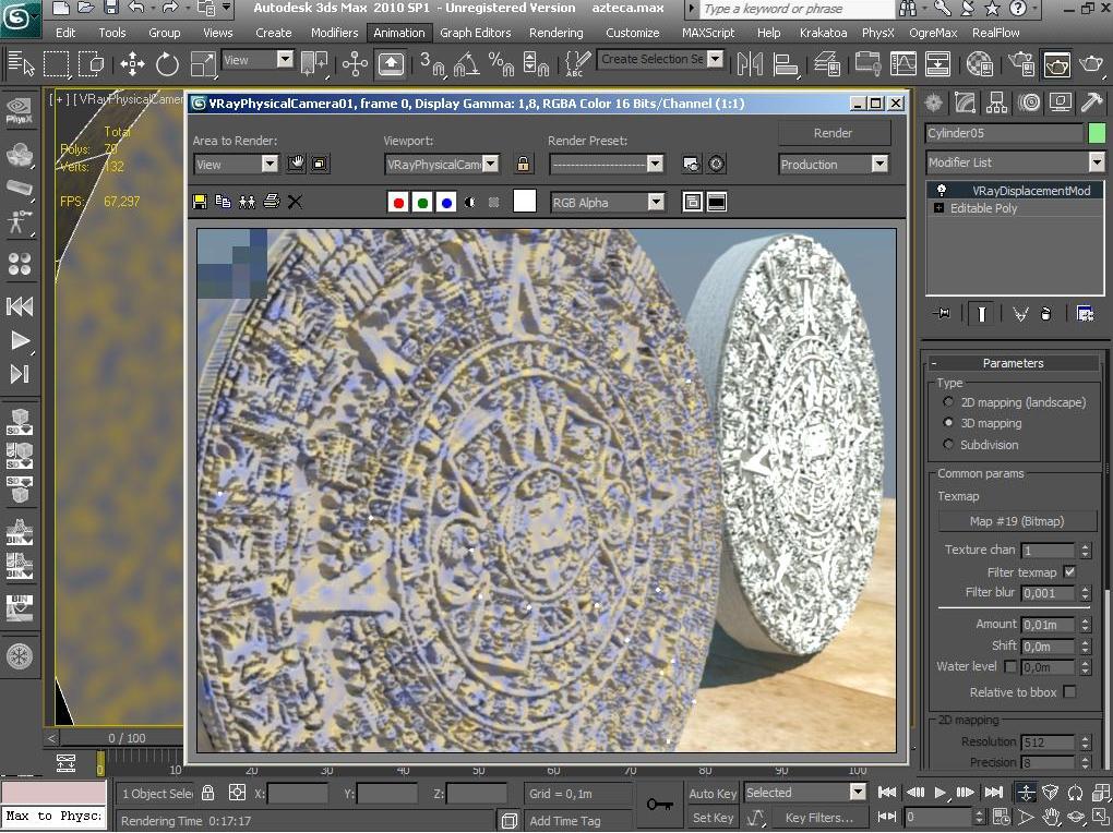

    Hola, anoche probé aplicando Vray displacement al objeto.
Nombre: azteca2_material.JPG
Visitas: 242
Tamaño: 149.0 KB
Nombre: azteca2_render.JPG
Visitas: 348
Tamaño: 176.8 KB
    En el slot de materiales le puse un vraymtl y en canal Bump le puse noise.
    Espero sirva. Saludos.

    Hola, bueno, recuerda que el desplazamiento se hace en base a la imagen que le pongas al modificador Vray displacement, la imagen no la descargue ese día, sino que hice un printscren y con esa trabaje y edite con Adobe Photoshop, por eso que se ve con deformidades, recuerda que también se puede trabajar con imágenes en color. Saludos.
