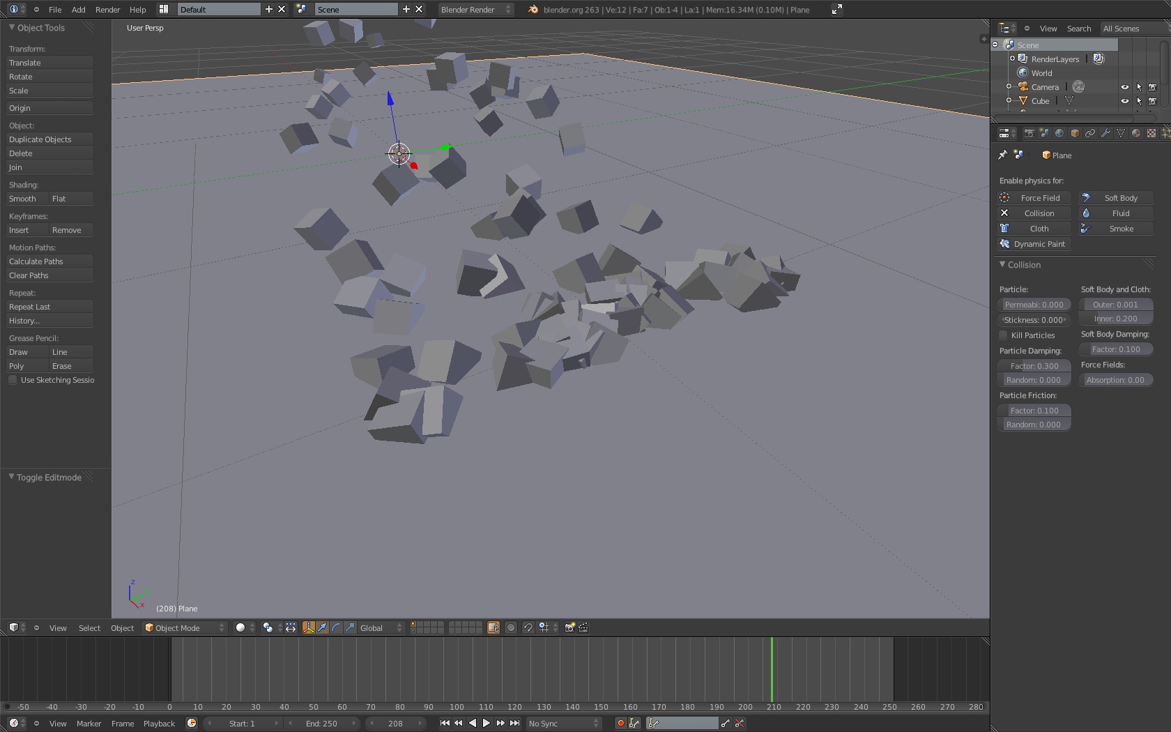

    Hola de nuevo, tengo un nuevo problema: cuando creo un sistema de partículas, las mismas al llegar a un objeto de colisión en lugar de rebotar al tocarlo, rebotan tras haberlo atravesado a la mitad.
    Saber por que será?
    Les adjunto el archivo. Gracias.

    Yo tengo el mismo problema, y no sé cómo solucionarlo. A ver si alguien de por aquí tiene la respuesta. Gracias.

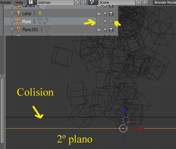

    Pues creas un plano falso, que será donde rebotan atravesando y lo ocultas para el render y creas un plano debajo separado un poco del otro.

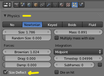

    Creo que lo que pasa, es que la partícula, la reconoce en el centro del objeto, por eso atraviesa hasta la mitad (hasta encontrar el origin)
    De todas formas, en particles, hay un cuadrado llamado size deflect, que si lo activas, hace que las partículas no lleguen al suelo, esta a la izquierda del die on hit, que este lo que hace, es comerse las partículas, o sea, las hace desaparecer al tocar la colisión.

    Con la opción de size deflect, parece funcionar correctamente. Gracias.
