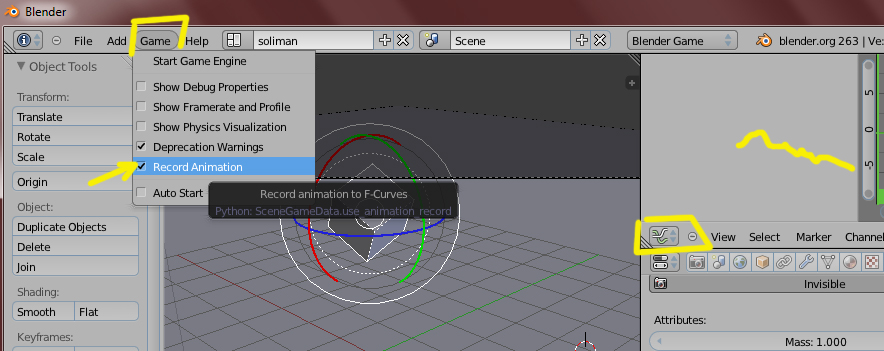

    Tienes que prepararlo todo para el game, una vez tienes toda la escena preparada y se comporten los objetos con los movimientos que buscas, debes de marcar la casilla de, game > récord animation.
Nombre: record.jpg
Visitas: 1084
Tamaño: 194.9 KB
    Al tener está casilla activada, en el momento que entremos en el game (letra p) empezara a grabar todas las animaciones de los objetos, hay que presionar escape para detener la grabación, entonces veremos que en la ventana de Graph editor, se habrá creado una curva de movimiento de todos los objetos que tengas animados (selecciona primero el objeto, para poder ver su curva), ya luego, tienes esa animación guardada y se puede reproducir con Alt+a, y si ya te gusta cómo queda, puedes hacer el video de salida.

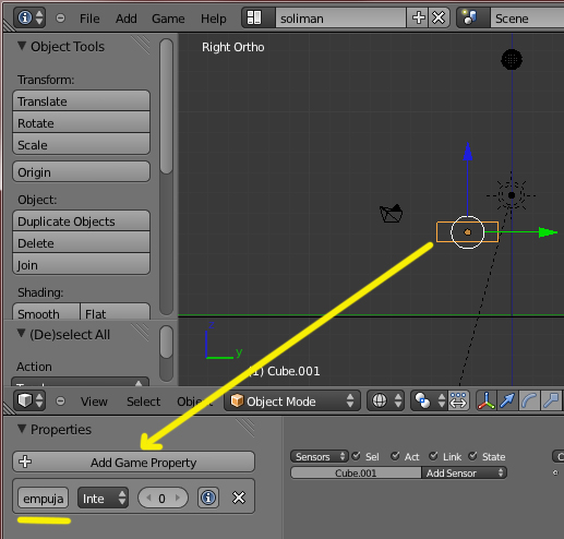

    Puedes poner un objeto con una propiedad (solo hay que ir al botón de propiedades y escribir un nombre) para que cuando pase por esa zona, ejerza una fuerza sobre la esfera.
Nombre: empuja1.jpg
Visitas: 1017
Tamaño: 123.8 KB

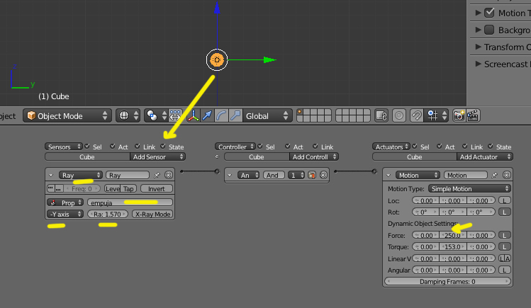

    Y luego a la esfera (o el objeto que sea) le pones un sensor de tipo ray (por ejemplo) el cual al detectar el nombre de la propiedad ejerza un desplazamiento o movimiento (lo que le pongas en el motion).
Nombre: empuja2.jpg
Visitas: 1161
Tamaño: 129.9 KB
    Al presionar (p) la esfera cae, y cuando detecta el objeto con esa propiedad, es empujado en la coordenada (que le pongas)
    El otro objeto lo puedes hacer invisible desde physics(solo hay que presionar (invisible), fíjate en el sensor ray, que tiene unos valores con los que puede detectar el objeto por coordenadas positivas o negativas, eso quiere decir que si en vez de por delante, pasa por detrás no actuaría. Y también tiene un rango de detección, que si pasa más lejos no lo detecta (así puedes controlar las distancias), como siempre en Blender, hay varias formas de hacer las cosas. Hay otro tipo de sensores que lo hacen casi igual.
