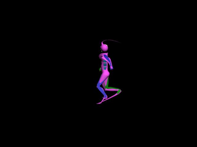

    Intento frustrado de bo de Dragon Ball. Buen día, como verán soy nuevo en el foro y muy novato en 3d Studio. Y necesitaría su ayuda urgente. Estudio analista en sistema y entre paros docentes y feriados el profesor ha intentado dar todo en pocos días. Por lo que, sobre que es un tema básico no fije los conceptos. Creamos, a los tumbos, un muñeco en 3d Studio y a la hora de insertarle el bípedo y darle los movimientos que nos proporsiono el profesor de otro trabajo, nos quedo mal, muy mal en la piernas y no logre corregirlo en un par de semanas. Sin poder pasar a la siguiente parte del trabajo que es insertar el trabajo en el juego.

    Si alguien puede pasarme un mail para ayudarme o corregir este gran problema y si quiere intentar corregir este intento de bo de Dragon Ball ya que lo mío no es esto. Les agradecería muchísimo.

    Parece que tienes que pesar el personaje, es decir, modificar los envelopes /vértices del modificador skin. De esta manera corregiras que se te enganche el pie y se te deforme. Pon a 0 los vértices que no corresponden al hueso. Por ejemplo, los vértices del pie derecho tienen que estar 1 con el hueso del pie derecho, pero no tienen que tener peso los del pie izquierdo, sino se juntaran.

    Hola, lo siento, me explique mal. ¿Qué modificador has usado para que el bípedo se asocie a la malla?
