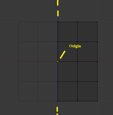

    Muy buenas. Soy prácticamente nuevo en el foro, y llevo 2 días con Blender como primer programa de modelado que toco y 3d en general. Tengo una duda muy importante que no me deja dormir y que no veo por dónde puedo buscarlo. Cuando aplico a un cubo subdivisión surface, 2 views y renderizo, la imagen se ve guay, pero cuando añado el modificador mirror y renderizo me sale la imagen pagada de negros. No toco los vértices ni nada, solo hago esos dos pasos que digo. ¿cómo puedo solucionarlo?
    Muchas gracias por las molestias, seguramente está tontería la habréis resuelto una y otra vez, pero es que, de verdad, no la encuentro.

    Seguro que has duplicado el objeto, cuando colocas un modificador mirror, ese reflejo se produce desde en origin, (centro) del objeto, que es ese punto de color amarillo, que se ve cuando estamos en Edit Mode (modo edición).
Nombre: mirror.jpg
Visitas: 389
Tamaño: 66.7 KB
    Cuando hagas un mirror, debes de controlar que ningún vértice esté en el otro lado.

    Muchas gracias Solimán, efectivamente he podido solucionarlo. Muchas gracias por la ayuda. Seguiré dándole duro.
