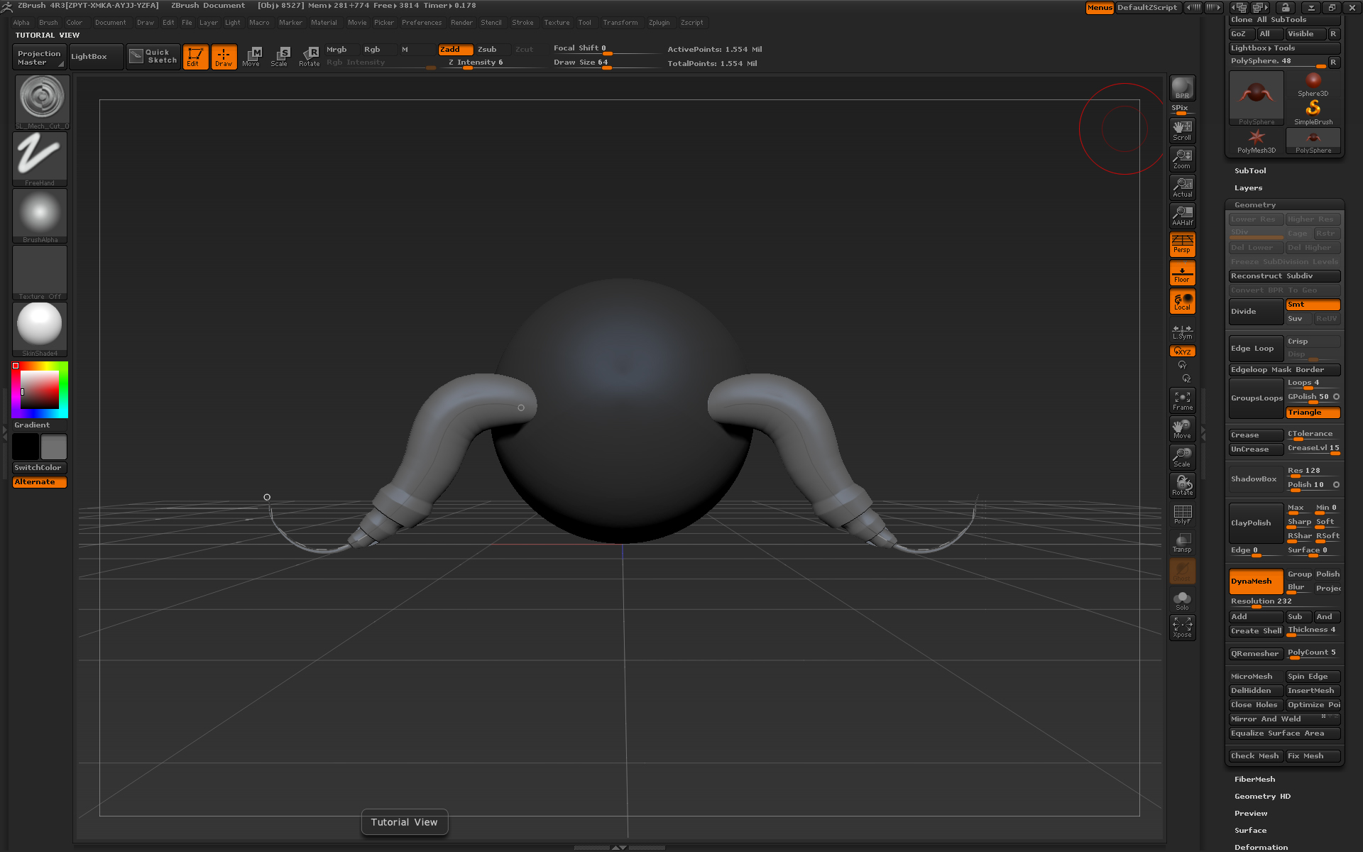

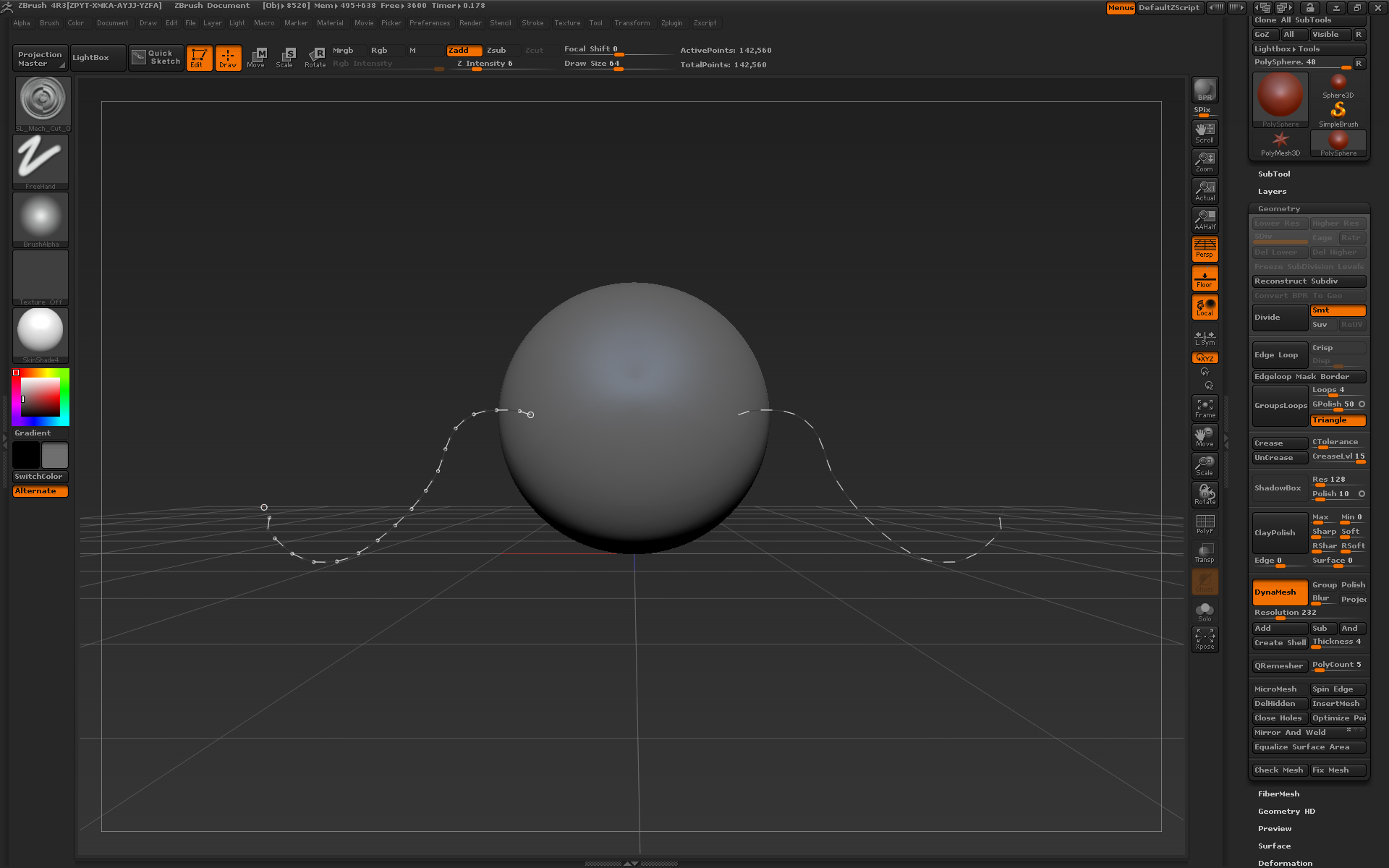

    Buenas, expongo una duda a la hora de crear un pincel en curve mode. Bien, estoy intentando crear pinceles para hacerme tubos de manera que, al repetir dicho pincel salgan con texturas que busco. Dentro del curve mode, genera el mismo pincel una sola vez deformado y llegando a cubrir toda la curva Bézier, pero no repite el pincel o el parámetro. Sé que eso con 3ds Max se puede hacer, mi pregunta es si con ZBrush también porque sería un lujo poderlo utilizar.
    Coloco dos capturas para que se entienda mejor por si no me explico bien. Muchas gracias.
Nombre: 01.jpg
Visitas: 800
Tamaño: 615.9 KB
ID: 168684   Clic en la imagen para ver su versión completa.
Nombre: 02.jpg
Visitas: 802
Tamaño: 629.5 KB

    Repetir un pincel a modo de spline o curva bézier en ZBrush?
    Que yo sepa no se puede, porque la curva Bézier que deforma el tubo no se guarda en las propiedades de la brocha. Edito: pero si la deformación no es causada por la curva Bézier se debe poder hacer lo que quieres solo con guardar la brush.
    Última edición por sejob1975; 18-06-2012 a las 15:09
    Feb 2006
    2,368
    Pero a ver: si yo tengo un pincel (el que sea) debería de poder repetir en bucle dicho pincel apoyándome con una curva para quedar perfecto, ¿no?

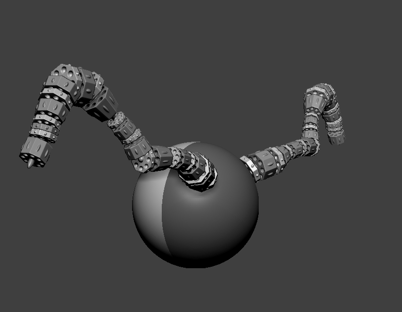

    Se puede hacer con un pincel, pero no insertando una malla, lo he probado. Creo que podría hacerse algo parecido con Zspheres, voy a mirarlo.

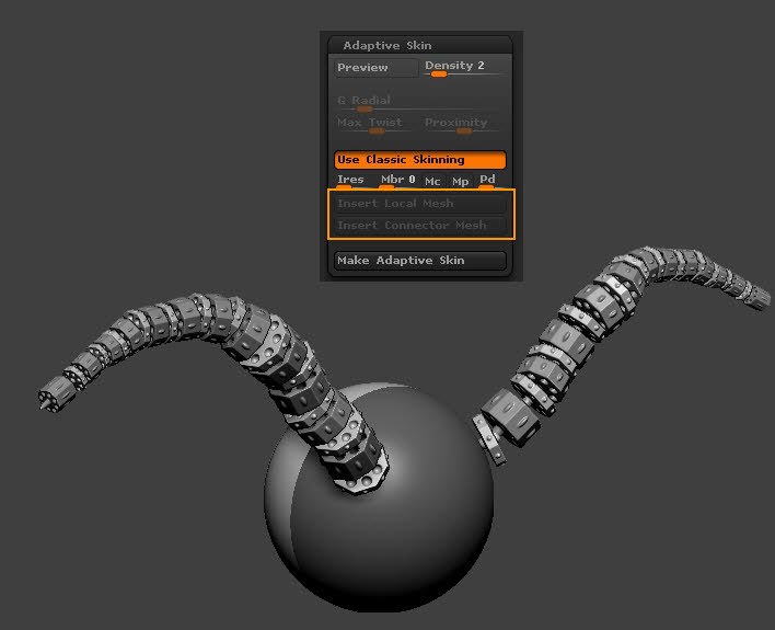

Nombre: chainspline1.jpg
Visitas: 702
Tamaño: 37.8 KB
Nombre: chainspline2.jpg
Visitas: 612
Tamaño: 80.7 KB

    Oct 2004
    3,854
    Lo de arriba es una cadena de Zspheres en la que he sustituido las Zspheres (insert local Mesh) y las zlinks (insert connector Mesh) por esa pieza, algo parecido a los mannequin. Se puede manejar igual que una cadena de Zspheres, cuando la tienes en su sitio generas la adaptive skin y a partir de ahí puedes usarla como única subtool o separar cada pieza porque cada malla es geometría independiente: tool>>group>>autogroups y tool>>subtool>>group Split.
