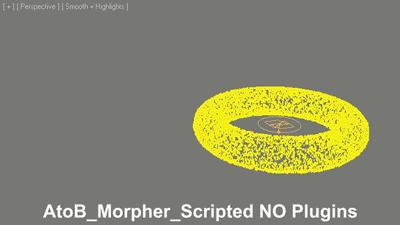

    El Morpher cuenta con un script de Particle Flow con secuencias de comandos que permiten hacer Morph de partículas de una forma a otra. Estoy seguro que hay toneladas de usos para una plantilla como esta.
Nombre: AtoB_Morpher_Script_Loop.gif
Visitas: 623
Tamaño: 1.67 MB

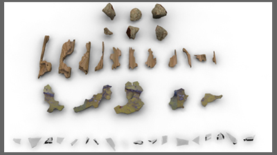

    Una colección de objetos muy útil a la hora de llenar las escenas de desechos de explosiones.
Nombre: interview_demo_debris_artikelimage1.jpg
Visitas: 488
Tamaño: 56.4 KB

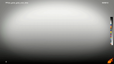

    Hierba creciendo de forma aleatoria.
Nombre: PFlow_grow_gras_over_LOOP.gif
Visitas: 531
Tamaño: 747.8 KB

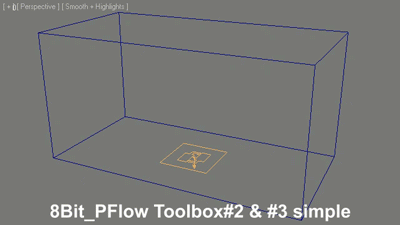

    Stylizer de 8bit.
Nombre: 8Bit.gif
Visitas: 551
Tamaño: 404.2 KB

    Se agradece, aunque, tanto como sin utilizar plugins externos. El de debris collection, da un missing de vdlls, render2010.dlr class:Vray adv 1.50. Sp5 (se guardo con Vray supongo.) (aun así, funcionar, funciona).
    El del grow Grass, da un missing (*.dll) de fusionworks, dlr class:FusionWorks Renderer. (¿fusionworks que es? ¿un motor de render?)
    El8bit_maker, (requires the p-flow Toolbox 2 and 3), da missing dlls particleflowtoolsbox2.dlo Particle Flow tools uboperators plug-in v. 1.53 www.orbaz.com.
    (Particle Flow tools: box #2 pro, plugin de pago 595$).

    Solo el último requiere de plugins externos. Los dos primeros con el max a pelo funcionan. Uno porque lo guardó con el Vray como motor de render, pero obviamente funciona con Scanline o Mental Ray. Y el fussion render porque tendría o el Afterburn o el FumeFX activado. Es un efecto que se añade automáticamente para poder renderizar dichos efectos. Si no lo tienes no pasa nada.
