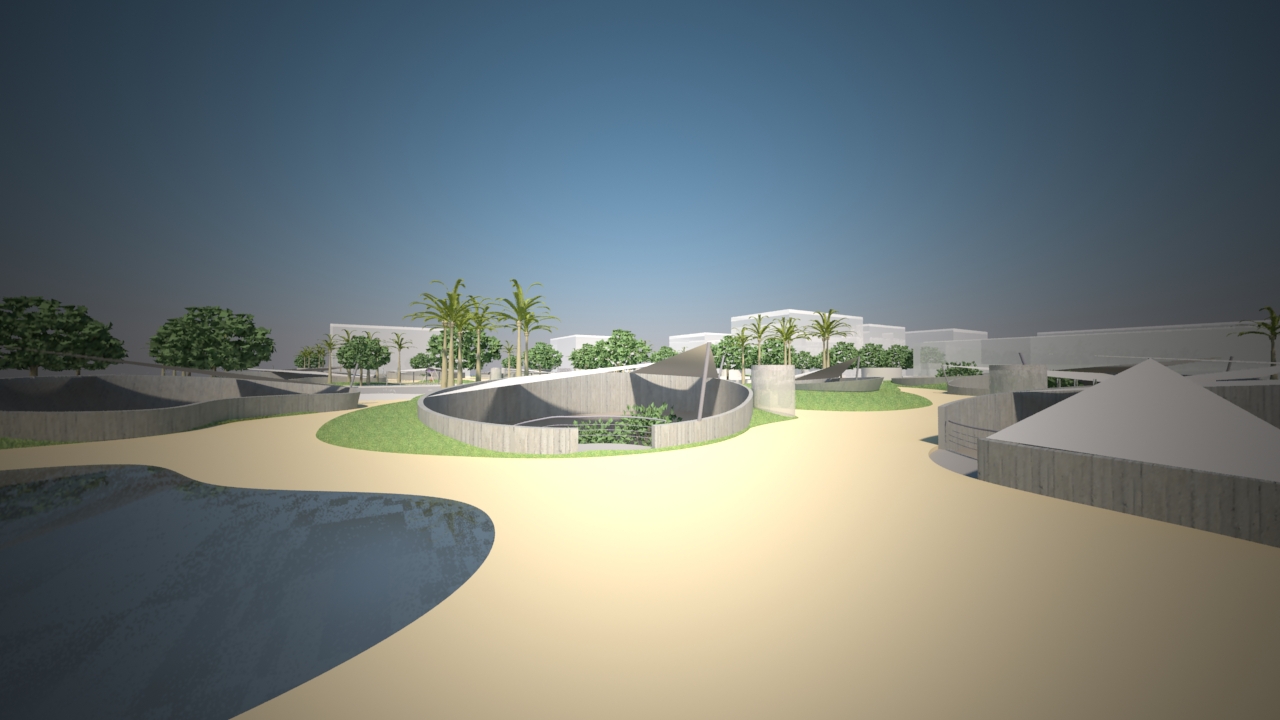

    Buenos días: Soy nuevo en el foro y completamente nuevo en esto del renderizado con 3d Studio Max y Vray. Estoy intentando hacer una imagen a ras de suelo, pero en ella me aparece la zona central muy bien iluminada, pero se va oscureciendo hacia los laterales y no sé cuál es el problema, en las vistas axonométricas generales no sucede. He probado a cambiar el size multiplier del Vray Sun, pero no varía, si varío la intensidad me lo quema o me lo hace más negro, el Photon emit radious, etc.
    He buscado en los foros, pero veo que esto, de momento parece que sólo me pasa a mí.
    Os agradecería una solución y todos los comentarios que se os ocurran para mejorar la iluminación de la imagen. Muchas gracias, un saludo.

    Hola. Creo que estas con Physical Camera de Vray, para quitar o disminuir el efecto que comentas, reduce o apaga la casilla vignetting en las propiedades de la cámara.
    También modificando las propiedades para reducir el efecto, pero no se mucho de fotografía. Saludos.

    Muchas gracias, probaré con la solución que me propones y te cuento. Un saludo.

    Es eso que te dicen.

    Si no sabes mucho de fotografía no uses la cámara de Vray. Yo la empecé a entender hasta que compre una Reflex antes ni idea que era cada parámetro. Saludos.
