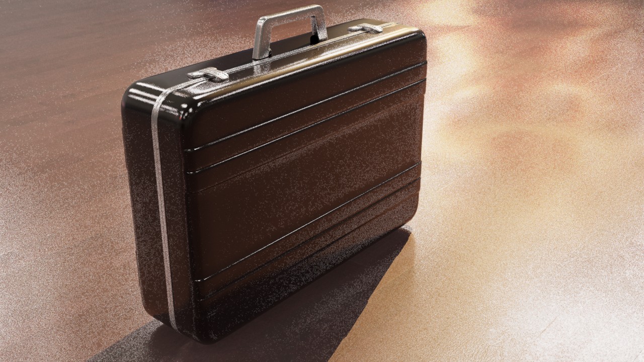

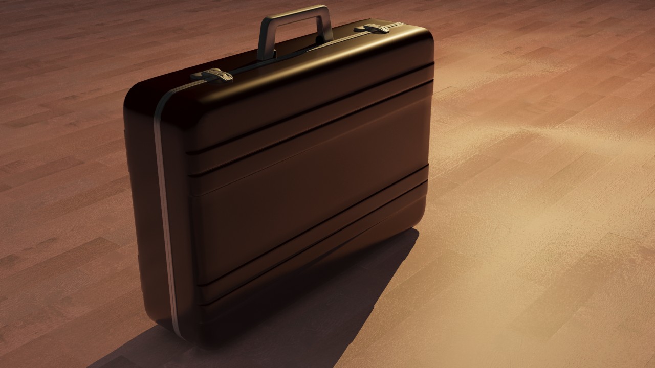

    Muy buenas amigos y amigas 3dpoderianos, aquí llega mi duda del mes, estoy intentando meterme en Mental Ray y resulta que al usar un mapa HDR como mapa de entorno me crea un render muy granulado, a qué es debido? Y, como podría solucionarlo?
    Muchas gracias por adelantado. Un saludo.
    Posdata: dejo unas imágenes de un render con el mapa HDR y otro render sin el mapa.

    Son materiales Arch&design? Has mirado los samples de calidad del material? Si no tiene suficientes samples en los reflejos, el efecto Glossy te saldrán granulados.
    Puede ser eso, y el sampleador del Mental Ray. Saludos.
