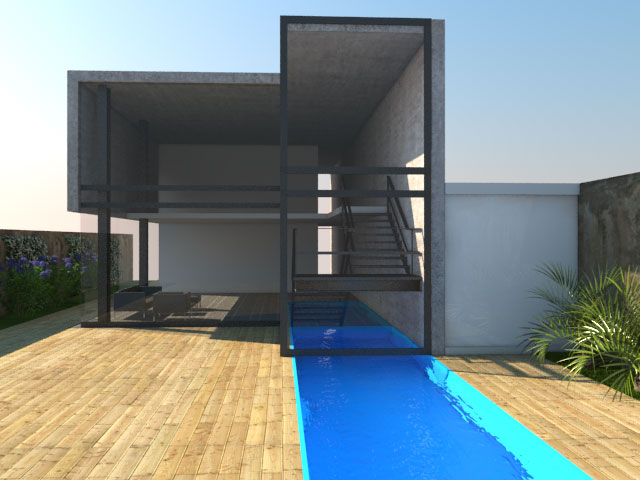

    Buen día tengan todos. Les comparto el avance de mi primer exterior, estoy comenzando a ambientar, pero quise ya jugar con materiales e iluminación.
    Y estos son los resultados.
    Ilumine con Vray Sun + Vray Sky, controlando la iluminación con una Vray Camera.
    Shutter= 200.
    Iso= 150.
    Fnumber= 8.
    Espero sus comentarios y recomendaciones, iré subiendo los avances. Gracias y saludos. (mirar avances abajo).

    Hola, por ser el primero está muy bien, intenta el próximo render de hacerla en una resolución más grande, mínimo 1000 x 600, así se nota mejor la imagen. Sé que falta todo el relleno, pero muebles, cuadros, plantas y lámparas primordial, los vidrios algo más de reflejo o más gruesos así se notan más, y hacerles algunas divisiones así se notan, el material de las divisiones y columnas que tienes echas mejorarlas, fíjate que en la página de Vray materiales hay muchas texturas, ojo cuando las utilizas porque están al mango con las subdivisiones y demás, después puede que no te lo banque la máquina, en cuanto a la iluminación nos hoy un experto, pero subiría el Vray Sun toque más fuerte que senote que es sol. Espero avances, ánimo amigo y saludos.

    Es posible que al ampliar la imagen se esté viendo como una capa de niebla sobre ella? Le pasa a alguien más?

    Sí, cierto, yo también la veo como si hubiesen bajado la opacidad bastante.

    Volví a subir la imagen y sigue apareciendo como lavada.

    Yo también la veo rara.

    Corregido, espero sus comentarios. Gracias.

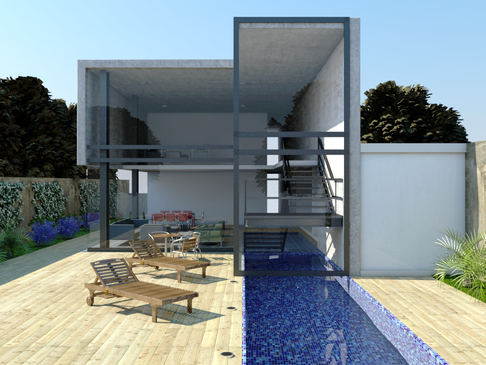

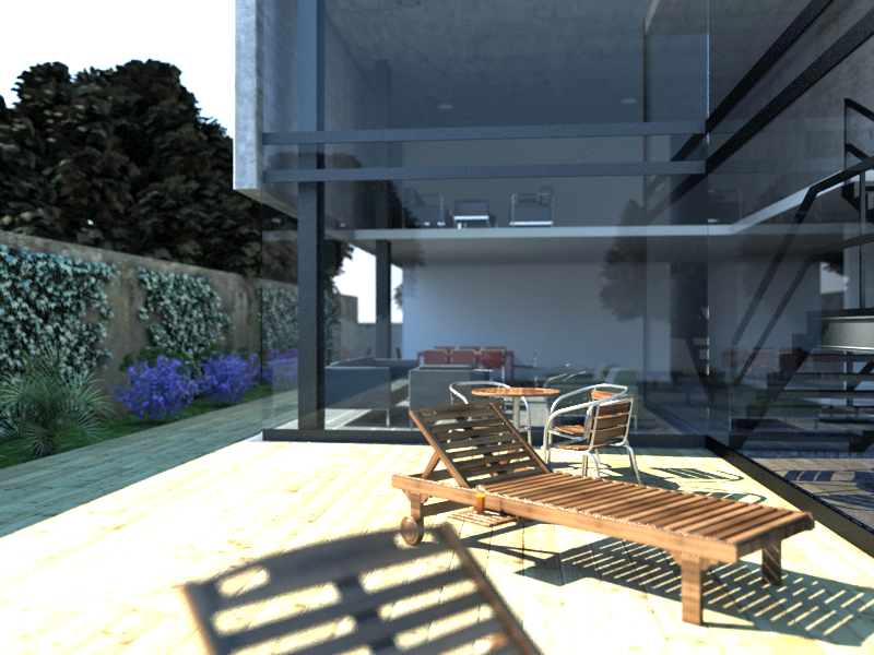

    Muchas gracias por sus comentarios, de verdad que me animan a seguir. Subo más avances, siento que ya no me falta mucho para conseguir un buen resultado, espero sus opiniones. Saludos.
