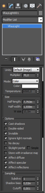

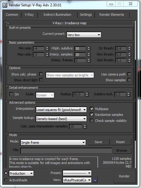

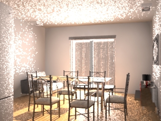

    Hola foro. Alguien me podría decir cuál es el problema del Vray? Hay una Vray Light afuera del bancon. La cámara es una Vray Physical Camera. Les dejo la imagen y los parámetros del GI y la Vray Light.

    Hola, la luz Vray creo que está muy alta, déjala en 30, debes colocar un Vray Sun y activar GI, prueba además cambiando el Color Mapping a exponential, la cámara puedes dejarla en speed 100, los samples de luz o materiales mínimo 8. Espero sirva, me avisas o me comentas tus settings, saludos. Ajusta el gamma a 2.2 para todo.
