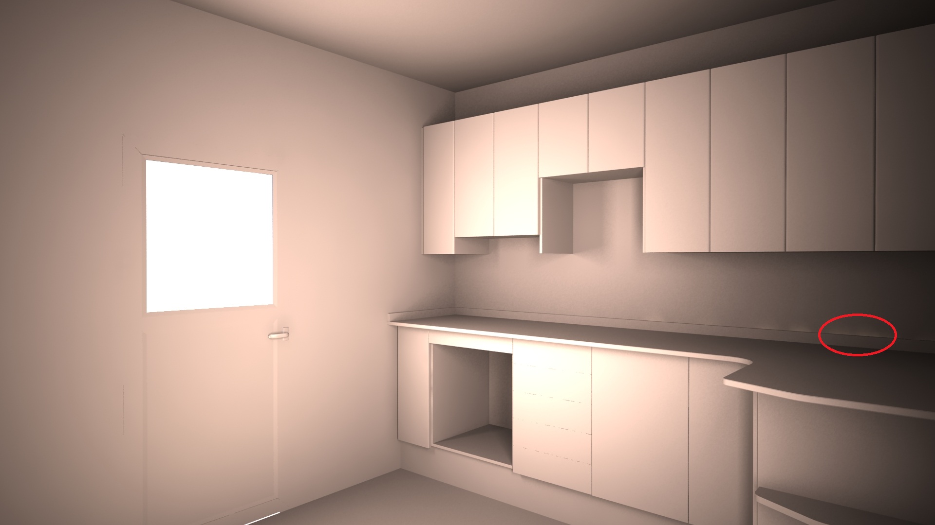

    Estoy con esta cocina y me encuentro con estas pequeñas manchas. ¿Qué parámetros me aconsejáis tocar para arreglarlo? ¿subdivisiones de vraylight? ¿añadir otra Vray Light?

    Esto es debido a tu cálculo de iluminación global. Dale más chicha.

    A que parámetros te refieres exactamente?

    No sé qué método de GI as utilizado, pero si es Irradiance Map+ Light Caché en el desplegable Irradiance Map pon tu preset en high, por ejemplo, y en Light Caché aumenta tus subdivisiones. Tendría que mejorar.

    Gracias. Poniéndolo en alta ya no se ven. El tiempo de render aumenta considerablemente, pero que se le va a hacer.

    Te doy otra opción. Deja el motor como lo tenias originalmente, y ahora, selecciona ese plinto de la encimera, le das a botón derecho y Vray properties, ahí busca generate GI y ponlo a 0 o a 0,2.originalmente está a 1, pero te llevaras una sorpresa y a tiempos reducidos.

    Gracias por la solución de cambiar el Vray properties. Fabuloso.
