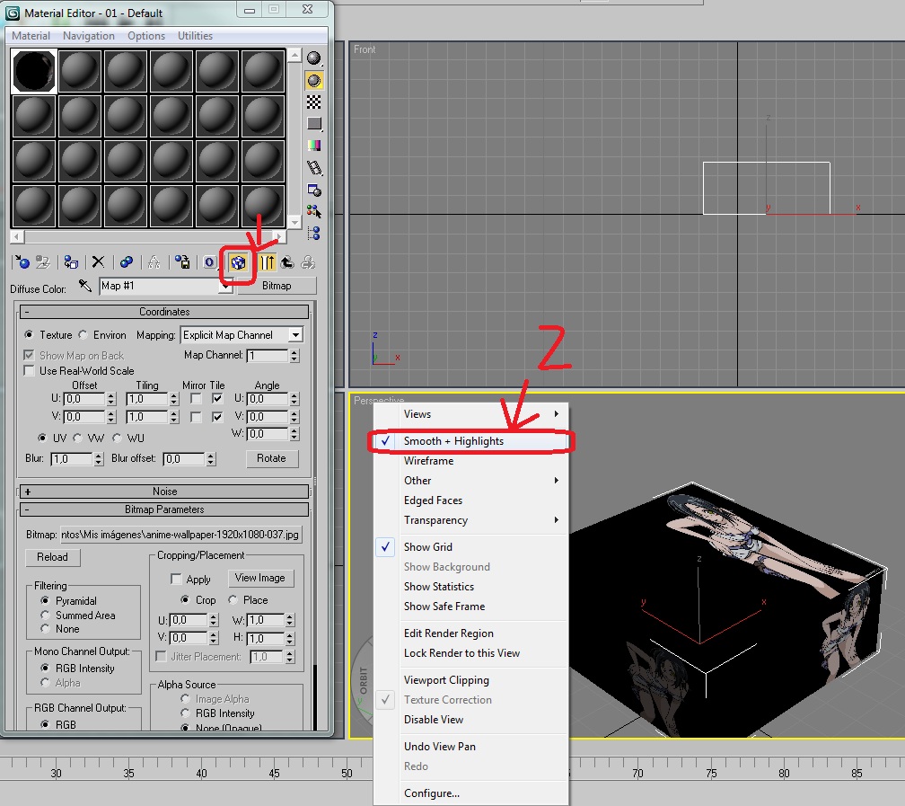

    Hola, tengo un problema, no puedo ver mis objetos con los materiales que le eh asignado, en ninguno de los 4 viewports, solo aparecen blancos (sin textura) pero hay un detalle cuando le doy render ahí si aparecen por más que le activo show map in viewport.

    A simple vista, es preguntarte de si te has fijado en estos dos detalles (ver imagen).

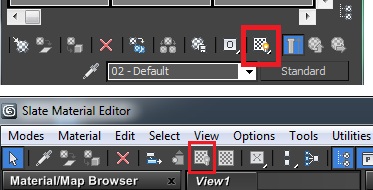

    A mí me pasa lo mismo, pero con el 3ds Max 2013. Y ese icono no aperece. Alguna solución?
    Aug 2012
    232
    No puedo ver las texturas en mi vista prespectiva
    Mira a ver si en el panel display, en la pestaña display color, tienes activado object color o material color". Para ver los materiales debería estar activada la 2ª.
    Posdata: En 3ds Max 2013 ese icono es un poco distinto, pero no cambia mucho, debería salirte.
