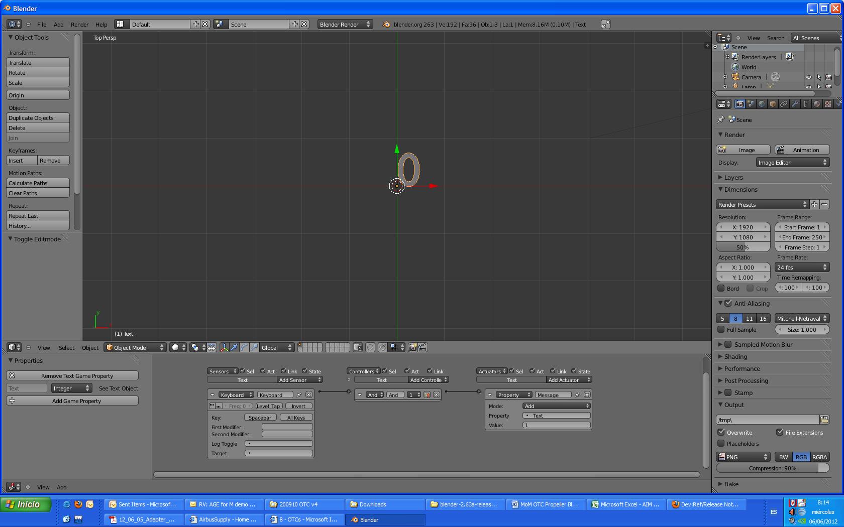

    Tienes que, añadir un objeto tipo texto, luego lo editas y lo pones a 0, por ejemplo. A continuación en la parte de game logic añades un text property y haces que sea de tipo integer. Y por último generas la lógica para añadir una cantidad a esa property cada vez que hagas algo (por ejemplo, pulsar la barra espaciadora), te adjunto un ejemplo.
