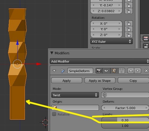

Modificador simple deform.
. Simple deform sirve para deformar objetos en diferentes formas. Una de ellas es twist.

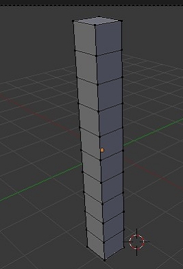

Vamos a empezar por crear un cubo y lo extrudimos varias veces.

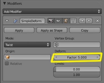

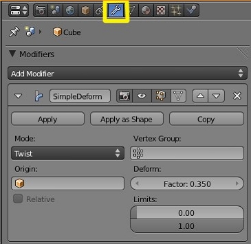

Luego añadimos un modificador de tipo Mesh deform.

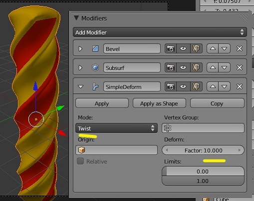

Si ahora subimos el valor de factor a 5.000 veremos cómo el objeto se deforma en forma de espiral.

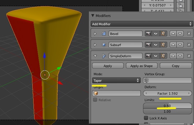

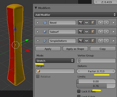

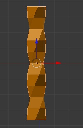

En la parte superior tenemos dos opciones de límites. Una es para la parte superior y otra para la inferior. Al cambiar esos valores lo que pasa es que se pierde esa cantidad de parte de la deformación.
Un ejemplo es quitarle un poco a la inferior.

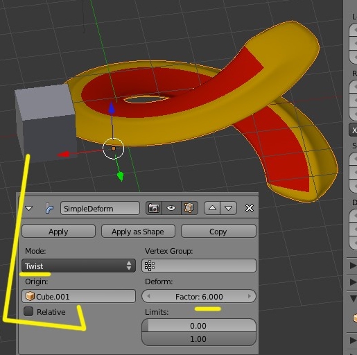

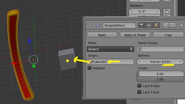

También podemos hacer que el punto de torsión del objeto sea otro. Por ejemplo, un cubo. Si movemos el cubo veremos cómo va cambiando la forma del objeto.
