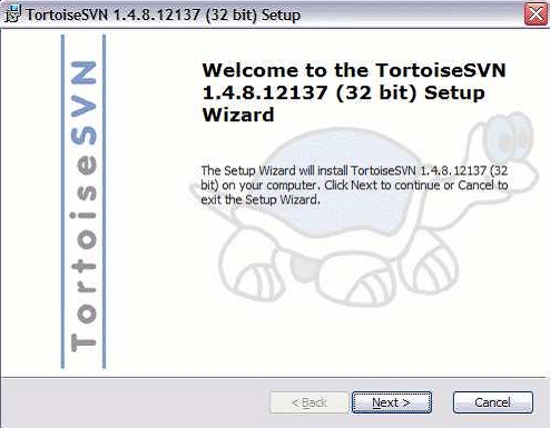

Tortoise SVN.
Desde tortoisesvn, tigris, orgnos bajamos esta aplicación y la instalamos utilizando su programa de instalación.

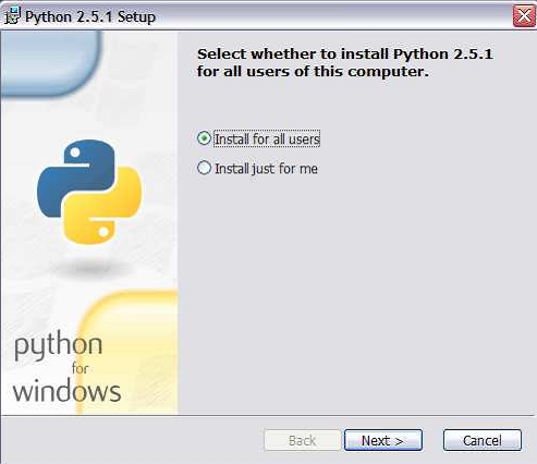

Python.
Desde www.Pythonorg nos bajamos esta aplicación y la instalamos utilizando su programa de instalación.

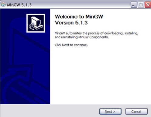

Mingw.
Desde www.mingw.org nos bajamos esta aplicación y la instalamos utilizando su programa de instalación.

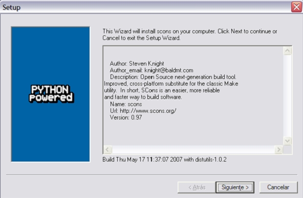

Scons.
Desde www.sconsorg nos bajamos esta aplicación y la instalamos utilizando su programa de instalación.

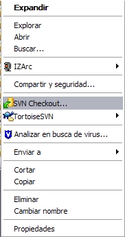

2 bajarse el código fuente.
El siguiente paso que debemos realizar es bajarnos el cdigo fuente de Blender. Para ello nos creamos una carpeta que llamaremos c:\build\blender. Pulsamos con el botón derecho del ratón y en el menú elegimos SVN checkout.

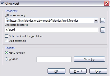

En el diálogo que se nos aparece escribimos.
https://svn, Blender.org/svnrot/Bf-b.../trunk/blender.

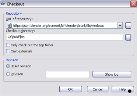

Esperamos a que todo el código fuente se baje, (laprimera vez dura bastante) y hacemos lo mismo en la carpeta c:\build\lib(que previamente habremos creado), con el siguiente Path https://svn, Blender.org/svnrot/Bf-b...nk/lib/Windows.

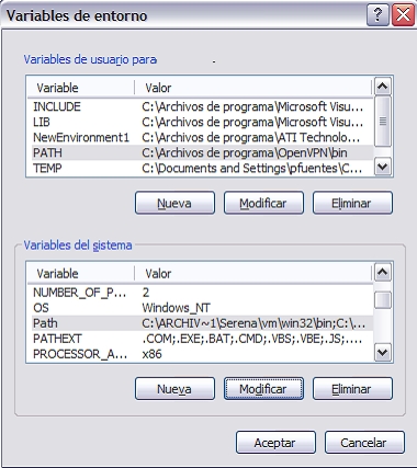

Añadimos las siguientes variable de entorno en Path c:\python25;c:\mingw\bin;
Para ello pulsamos en inicio->panel de control->sistema ->pestaña avanzado->variables de entorno y en las variables de sistema añadimos las nuestras, copiamos copy libpython25.ade c:\python25\libsa c:\build\lib\Windows\Python\lib.
