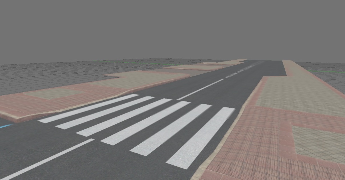

    En cuanto a mi duda. Estoy modelando diferentes partes de una carretera. Pero, en cuanto viene una parte con una curva, ya se me complica la cosa, y no sé qué hacer.
    En el archivo cruce.jpg podéis ver un ejemplo de lo que he conseguido hasta ahora. En acera.jpg se ve marcado con una línea negra lo que me gustaría poder modelar con una curva perfecta, pero no sé como, se trataría de una curva que empalme perfectamente con las dos aceras en los extremos.

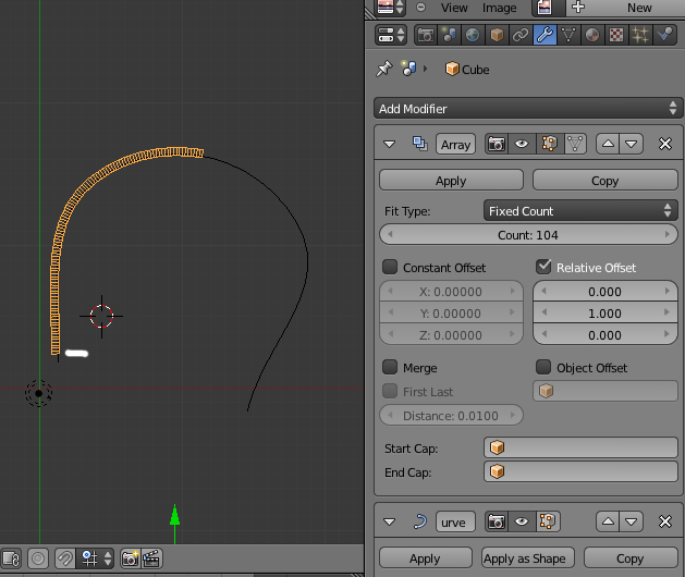

    Puedes hacer un array de una zona de la acera y luego aplicarle al curve como te han dicho al principio.

    Muchas gracias, al final acabó siendo la mejor opción.
