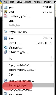

Bien lo primero que haremos es crear un nuevo plotter en el Cad, esto lo haremos en file / plot manager.
Nombre:  1.jpg

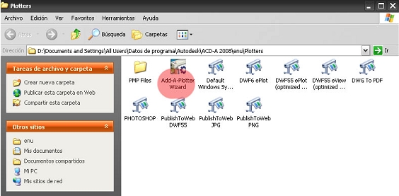

Lo segundo que haremos es darle doble click a la casilla de add a plotter wizard.
Nombre:  2.jpg

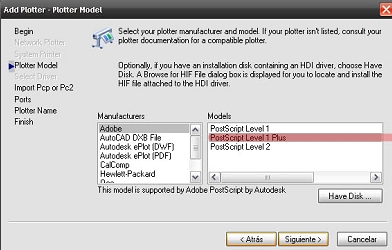

Luego a la ventana que nos salga darle siguiente. Hasta llegar a esta opción y asegurarnos de elegir mensaje level 1 plus.
Nombre:  3.jpg

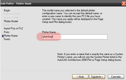

Seguimos dando click en siguiente hasta llegar a esta ventana, aquí es donde le podemos poner nombre al nuevo plotter que estamos creando.
Nombre:  4.jpg

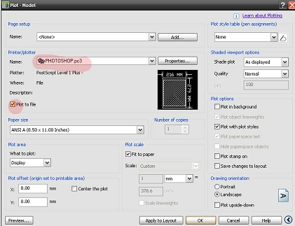

Listo ahora ya hemos creado un nuevo plotter al cual yo he llamado Adobe Photoshop. Lo último que nos queda es que, a la hora de imprimir, asegurarnos de elegir el nuevo plotter y de marcar la casilla para que nos guarde la impresión, este plotter guardará la.
Impresión como. Eps el cual podrás abrir en Adobe Photoshop, solo asegúrate de tener en cuenta el tamaño del papel que usas tanto en CAD como el que usaras en Adobe Photoshop, así como la resolución a la hora de abrir el archivo en Adobe Photoshop.
Nombre:  5.jpg
