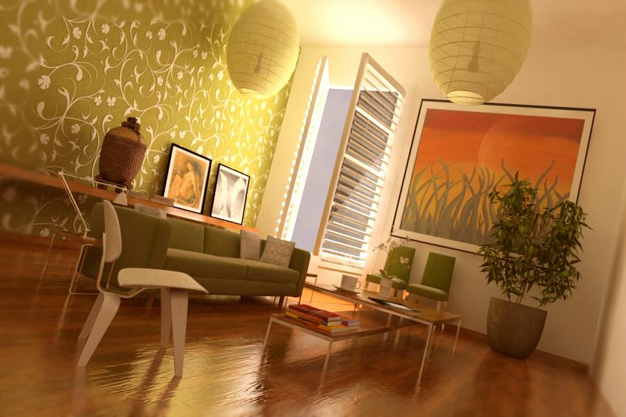

    Muy buenas. Esta es mi versión de una escena que compartió Luke en el siguiente hilo hay unas cuantas versiones rondando por el foro, así que, a muchos os puede sonar.
    Lo dicho, mi trabajo solo ha sido el texturizado e iluminación, nada de modelado. Un saludo.

    Muy buena iluminación. Enhorabuena.

    Muy bueno amigo, felicitaciones.

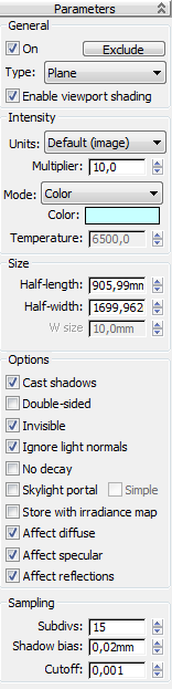

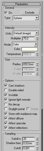

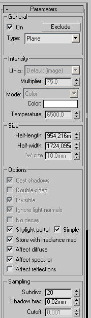

    Bueno, aquí pongo los settings.
    luces:.
    Una Vray Sun entrando por la ventana.
Nombre: VraySun.PNG
Visitas: 168
Tamaño: 11.4 KB
    -Una Vray Light, que está colocada detrás de la cámara.
Nombre: VrayLight.PNG
Visitas: 155
Tamaño: 18.9 KB

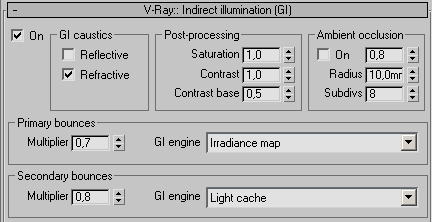

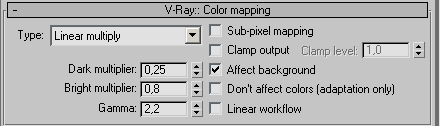

    configuración Vray:.
    Irradiance Map en los rebotes primarios, y Light Caché en los secundarios.
    Color Maping.

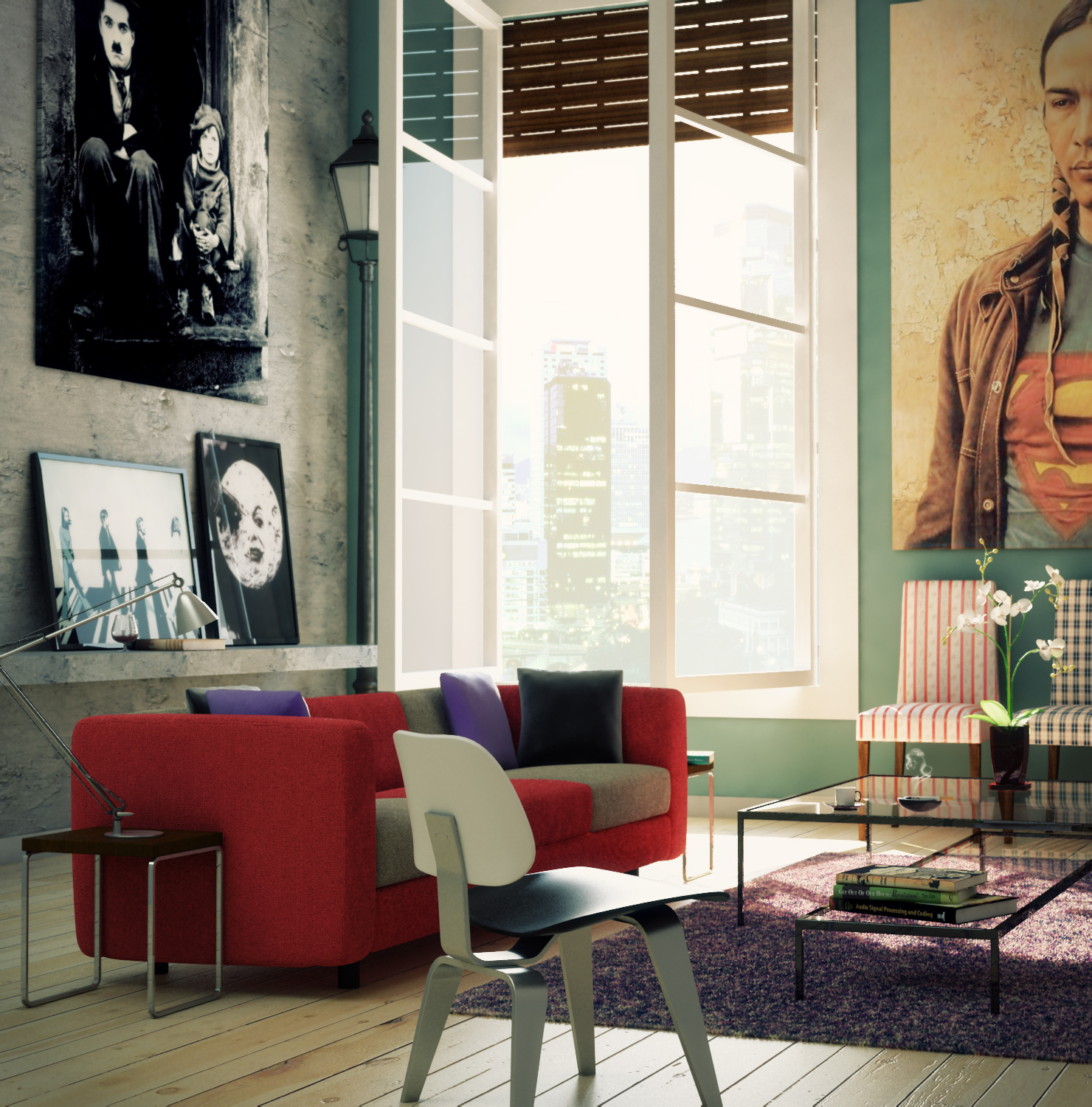

    Buenas. Disculpas por tardar tanto. Voy de culo y mañana madrugo más que otros días, así que, subo mis imágenes y en cuanto vuelva, al mediodía, comento y subo settings.
    Uno es el render tal cual salido de 3ds Max y el otro es después de haber pasado por Photoshop. Mañana comento los peros. Aun así, podéis ser todo lo crueles que queráis.

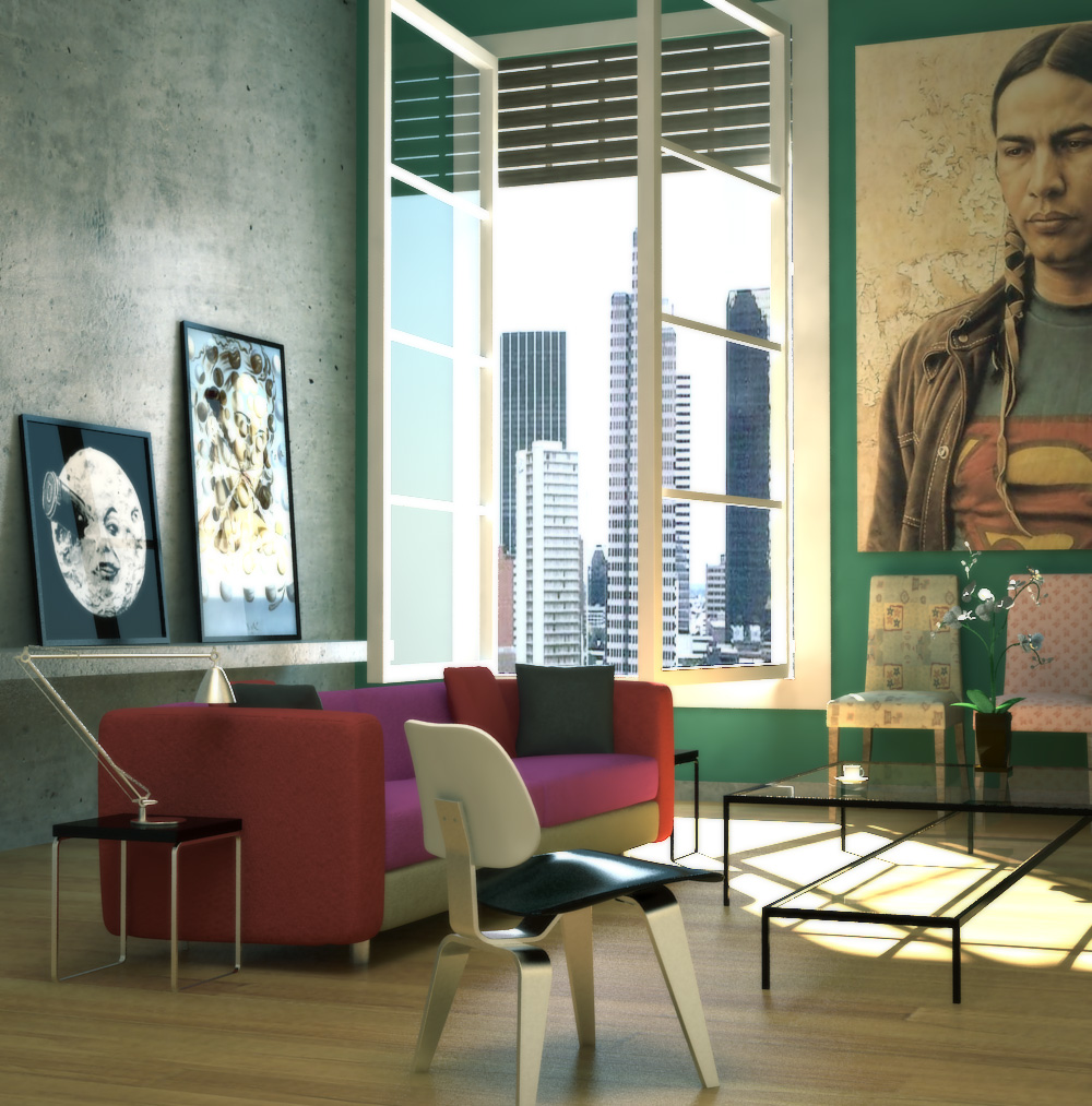

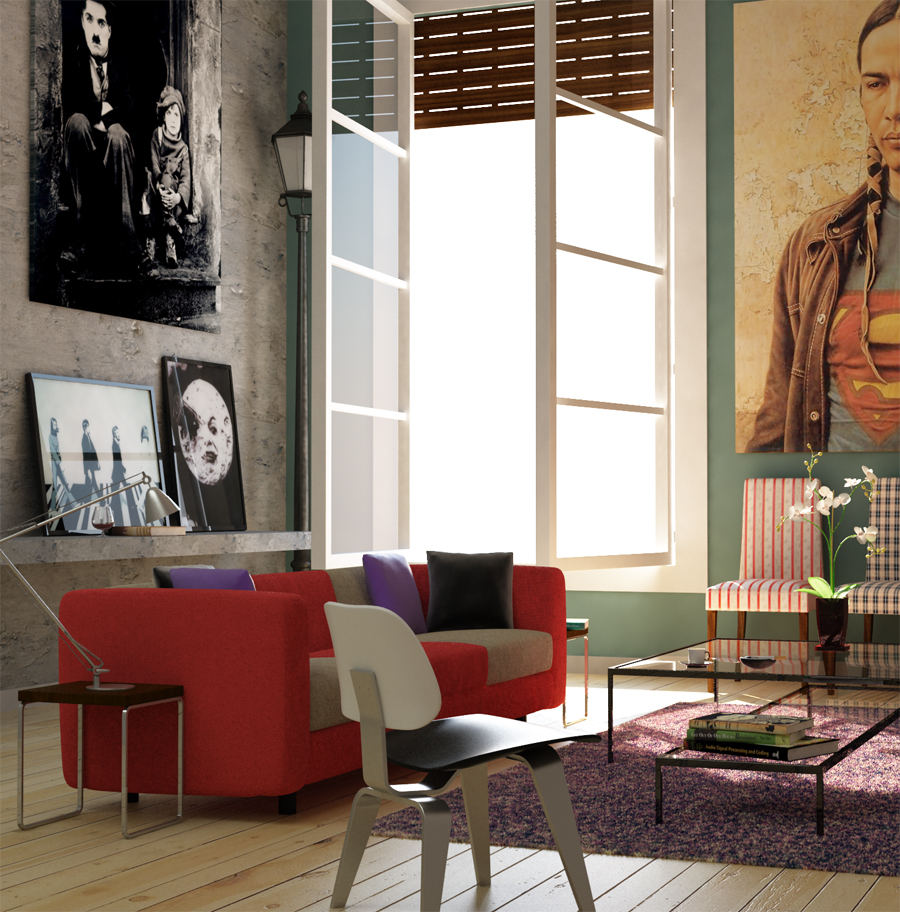

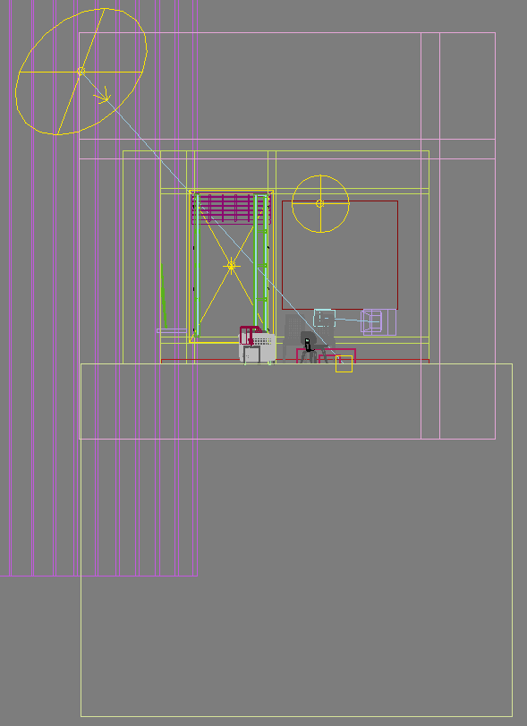

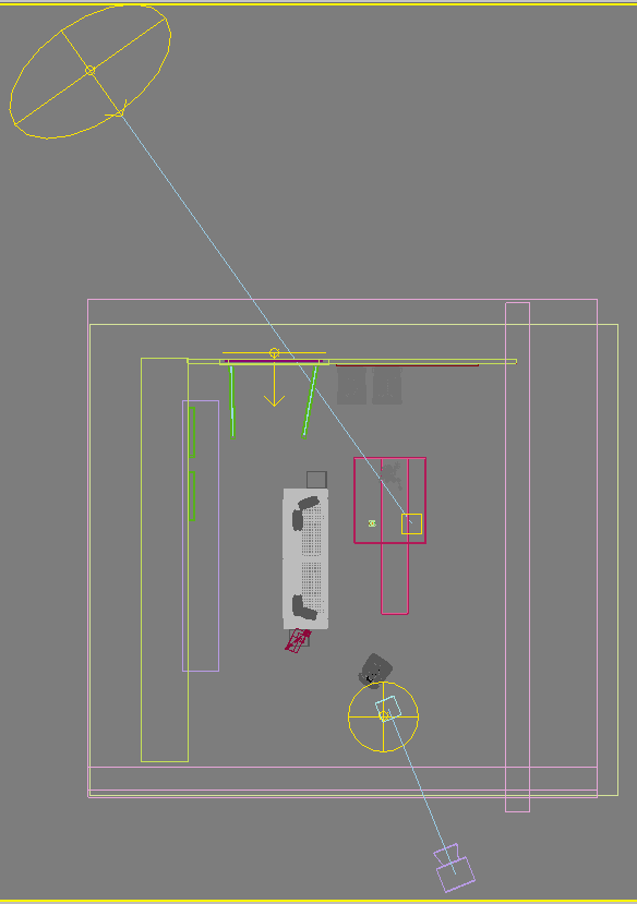

    Bueno, allá voy. La imagen, a diferencia de rastafaritz, si que tiene el fondo de la ciudad incluido en el render.
    • las partes que faltan de la escena: los libros, el cenicero, la farola, la alfombra y el cuadro de la pared izquierda no están porque o no he sabido mapearlos bien (caso de los libros) o no he sabido modelar (farola) o ha sido vagancia (cenicero y cuadro de la izquierda) o no me he puesto con la alfombra (miedo al VrayFur). En cualquier caso, creo que no son relevantes para la iluminación, aunque como sigo con mis pruebas, terminaré incluyendolos.
    • lo que no me gusta: fondo de la ciudad quemado. Tuve que bajarle en las propiedades Vray la cantidad de GI que recibe para que se vea así. Marco de la ventana quemado en algunas zonas. Reflexión y refracción de los cristales de las ventanas muy poco real. De los materiales del jarrón, los tallos y las flores mejor no hablo. Malos malísimos. ¿cómo has conseguido esos materiales tan convincentes rastafaritz? Reflexión y refracción de los cristales de las mesas nada reales. Sombras en las patas de la mesa de la lámpara. Esa zona me encanta. Tiene volumen. La mía nada de nada.

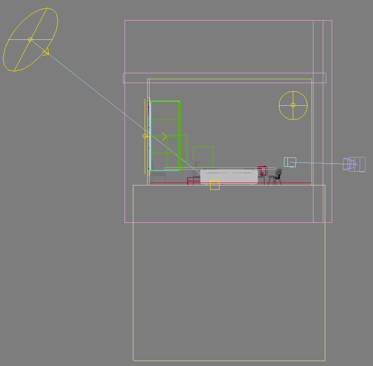

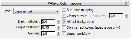

    Y ahora los settings. Incluyo las 3 vistas de la escena para ver colocaciones, los parámetros de las luces, de la cámara y el Color Mapping y el tipo de GI usada, así como los multiplicadores. Si falta algo avisadmelo y lo subo.
    Después de este tocho, que espero que en algo ayude, ala, ya podéis empezar a opinar y aportar todos. Gracias y un saludo.

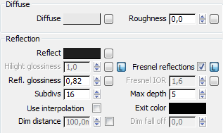

    Pues la iluminación yo la veo bastante bien.
    El material de la planta en un material con s. Te dejo una captura.
Nombre: planta.PNG
Visitas: 205
Tamaño: 26.5 KB
    Y el jarrón tiene un mapa fallof en el Diffuse, que va de negro a rojo/granate, y el resto como en la captura.

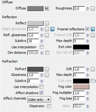

    Vaya, ok. Pues el material de las hojas blancas es un vrayblenmtl. En base material tiene un vraymtl muy normal, de color casi blanco y con un poco de reflexión Fresnel.
Nombre: hojablanca.PNG
Visitas: 152
Tamaño: 10.1 KB
    Y en Coat material tiene otro vraymtl, igual que el otro, pero en vez de blanco con un tono rojizo en Diffuse. A ese segundo material le he puesto en el mapa de opacity un Vray Dirt. De este modo solo se ve el tono rojizo en las partes de contacto (más o menos dependiendo del radio que pongas en el Vray Dirt), por decirlo de algún modo, como en un AO (vaya, que mal me explico).

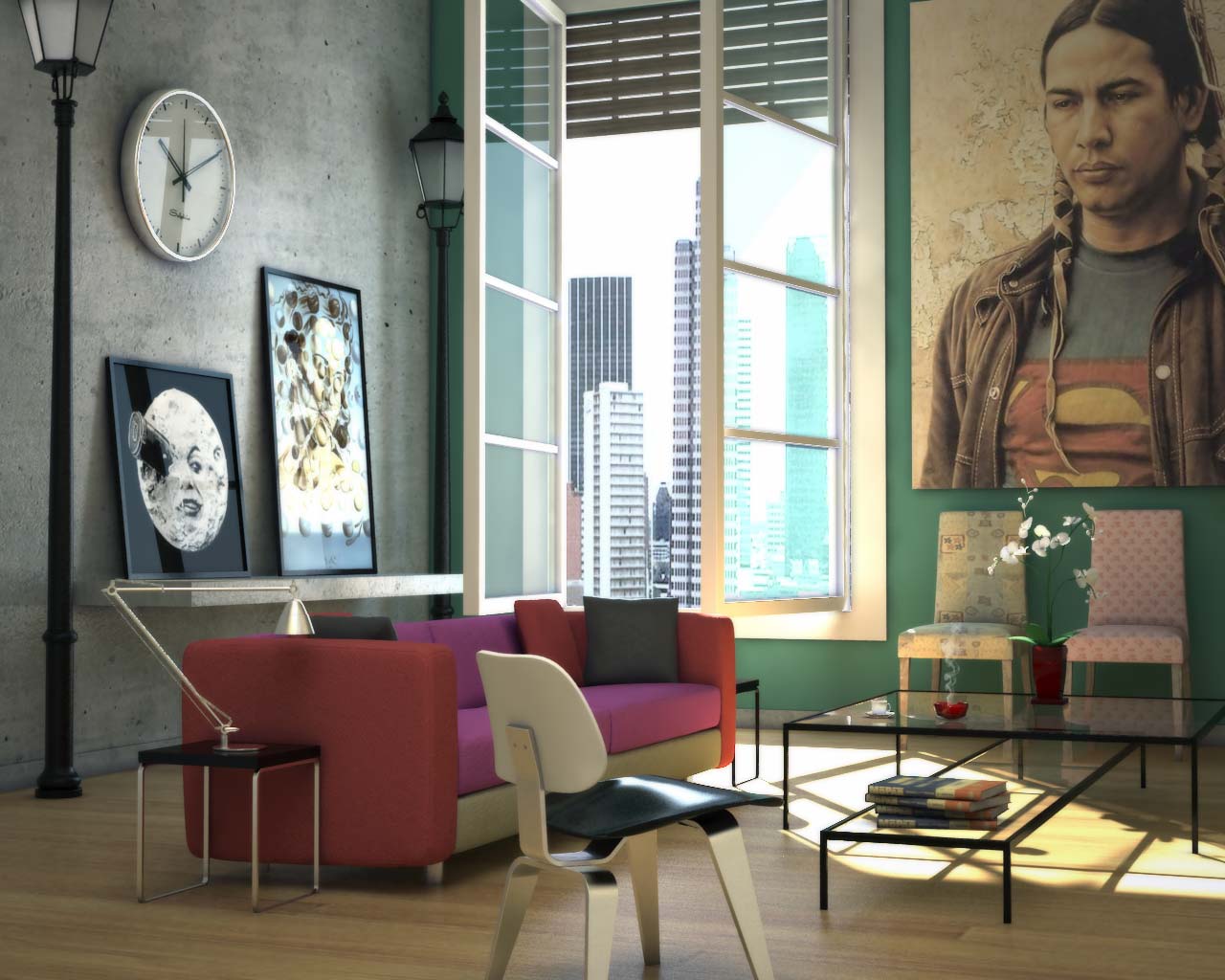

    Interior prestado
    Bueno, pues con esta imagen doy por finalizado mi imitación del trabajo de rastafaritz. Le agradezco de verdad su buena disposición a la hora de compartir settings y materiales.
    Si queréis comentar, adelante. Saludos.
