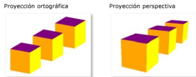

    Pasamos a la vista frontal con Numpad 1 y cambiamos la visión de perspectiva a ortográfica con.
    Numpad 5
    Numpad 1: vista frontal.
    Numpad 3: vista lateral.
    Numpad 7: vista superior.
    Nota: si presionamos la tecla control y luego Numpad 1,3 o 7 iremos a la vista contraria.
    Numpad 5: cambia de vista de perspectiva a ortográfica:

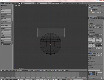

    Pasamos a modo wireframecon zy seleccionamos los vértices de arriba con la bhaciendo un rectángulo.
    Wireframe: se activa con z y nos permite ver el objeto sin el relleno.
    B: activa la herramienta de selección de vértices por rectángulo:

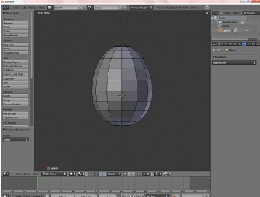

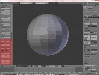

    Presionamos gpara moverlos y luego z para que solo se muevan por el eje Z.
    G: Grab o mover sirve para mover los vértices alrededor del entorno.
    G y luego x, y o z: sirve para restringir el movimiento a un eje en particular.
    El círculo que aparece es el rango de nuestro movimiento proporcional ajustamos el rango con la rueda del mouse y subimos los vértices hasta tener una forma de huevo así:

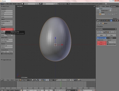

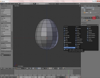

    Ahora le agregaremos un modificador para tener una forma más detalla así que, vamos modificadores:
    Nombre:  6.jpg
Visitas: 1759
Tamaño: 64.4 KB
    Aumentamos view a 2 y en Shading smooth:

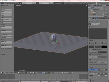

    Bueno ya tenemos nuestro huevo modelado, ahora pasaremos a modelar nuestro piso es muy sencillo salimos del modo edición con tab shift+a meshy planeluego GI lo colocamos justo debajo del huevo, plane: es un plano compuesto por 4 vértices.
    Pasamos a vista superior con Numpad 7o nos movemos manteniendo presionada la rueda del mouse.
    Presionar el mouse scroll o rueda del ratón: sirve para rotar la vista libremente.
    Usamos s para escalar y escribimos 10 para agrandar diez veces.
    Y nuestro piso está listo.
    S: scale o escalar sirve para agrandar o disminuir el tamaño de nuestro objeto:

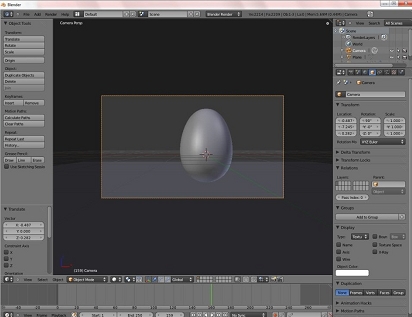

    Pasamos a agregar una cámara shift+a cameray presionamos Alt+r y luego la rotamos con r en el eje X y escribimos 90
    Camera: la cámara es nuestra vista, las escenas finales son renderizas desde la cámara.
    Presionamos Numpad 0 presionamosgy la rueda del mousepara hacer zoom y alejarnos para ver el huevo.
    Numpad 0: pasar a la vista de la cámara c:

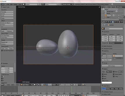

    Ahora simplemente presionamos shift+d para duplicar el huevo lo rotamos y lo movemos para que quede así:
    Shift+d: duplicar un objeto:

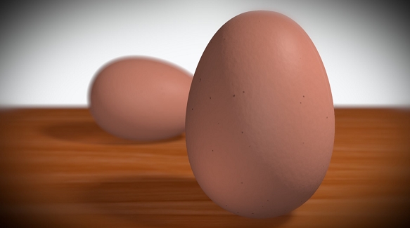

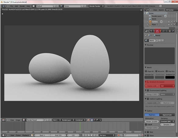

    Bueno aquí culminamos la primer parte de este tutorial en la próxima parte seguiremos con luces y materiales, y en luego la composición final muchas gracias espero comentarios para saber si mi trabajo les ha gustado para así continuar, he activado el Ambient Occlusion y pulsado f12 para renderizar para que observen como vamos.
