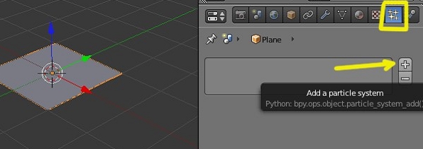

Particle instance es muy parecido a particle system, lo único que cambia es que desde otro objeto, se controlas las partículas de ese otro elemento, lo primero que vamos a hacer es crear un plano con un sistema de partículas:

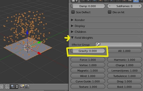

Le cambiamos la gravedad y se la ponemos a cero:

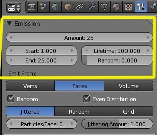

Y le vamos a poner un valor de amount a 25, Star en 1 y end a 25 y lifetime a 100. Esto hace que entre el frame 1 y 25, aparezcan 25 partículas:

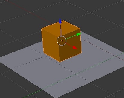

Lo siguiente es crear un objeto. En este caso he puesto solo un cubo:
Nombre: 5.jpg
Visitas: 585

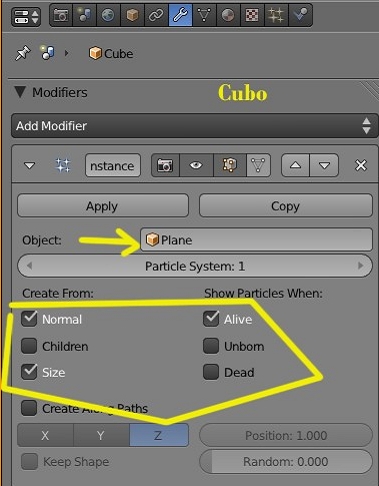

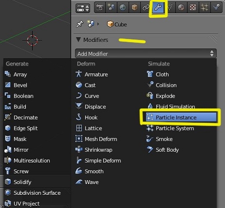

Y es en este cubo, donde vamos a poner el modificador particle instance, seleccionamos el cubo y en modifiers, elegimos la opción particle instance:
Nombre: 6.jpg
Visitas: 638
Tamaño: 100.7 KB
En la parte de object, (el dibujo del cubo) le indicamos cual es el objeto que tiene el sistema de partículas, y le desmarcamos unborn y le marcamos size:

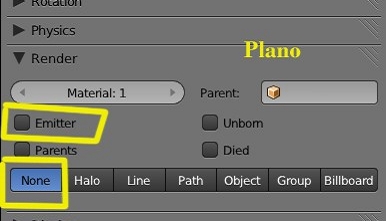

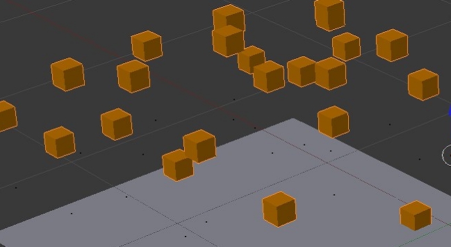

A partir de aquí, podemos utilizar el sistema de partículas del plano para diferentes objetos, y también podemos esconder el plano para que no se vea:
