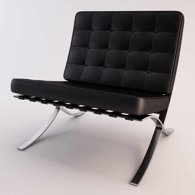

    Hola a todos, hace tiempo que soy usuario de este foro, aunque mis aportes han sido más bien escasos. Como ya toca que devuelva parte del conocimiento adquirido gracias a otros usuarios tanto de este como de otros foros en la red, me gustaría compartir una serie de videotutoriales que estoy preparando.
    Ella trato de explicar paso a paso como modelar y crear los materiales de la silla Barcelona, uno de los grandes clásicos de la mobiliario moderno, cuyo autor, mies Ludwig Mies van der Rohe diseñó con motivo de la exposición universal de 1928 celebrada en Barcelona.
    Así, he dividido la serie en cuatro partes:
    1. .
    2. modelado de la estructura metálica de la silla.
    3. modelado de las cintas de cuero que sirven de apoyo a los cojines.
    4. modelado de los cojines.
    5. creación de los materiales.
Nombre: Videotutorial-3dsmax-vray.jpg
Visitas: 1427
Tamaño: 131.0 KB
    Evidentemente, las distintas técnicas a la hora de modelar que aparecen en los videotutoriales no son de mi autoría, sino que las he ido adoptando y adaptando de distintos maestros que pululan por la red, quizás algunas os resulten familiares.
    Os ánimo por tanto a visitar el primer capítulo de la serie en mí blog -> http://www.morph3d, tk/2012/05/14/vi...elona-parte-1/.
    Espero que os gusten y dejéis vuestros comentarios y críticas (siempre ayudan a seguir haciendo más tutoriales). Ah, y no seáis muy duros que se tratan de mis primeros videotutoriales. Un saludo.

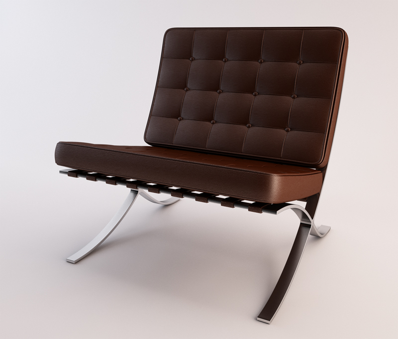

    Actualizo el hilo con la segunda parte de la serie.
    http://www.morph3d, tk/2012/05/21/vi...elona-parte-2/.
    Espero que os guste.

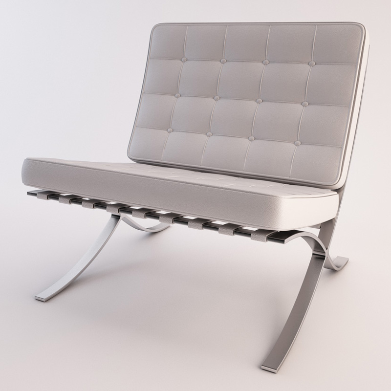

    Actualización del hilo con la tercera parte.
    http://www.morph3d, tk/2012/06/08/vi...elona-parte-3/.

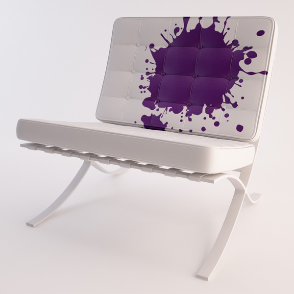

    Última actualización con la parte final, la creación de los materiales Vray.
    http://www.morph3d, tk/2012/06/18/vi...celona-parte-4.
