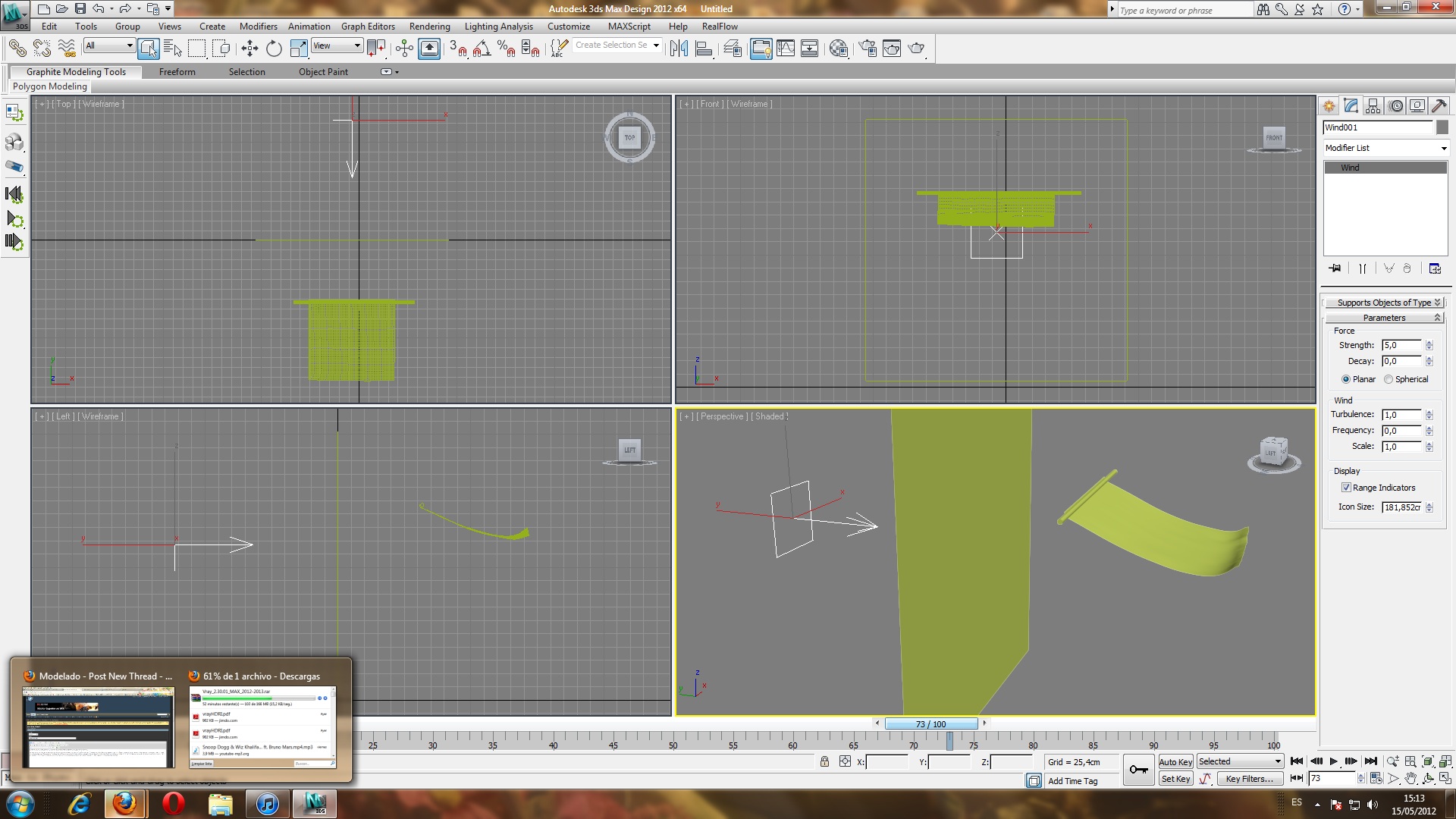

    Buenas tengo un pequeño problema que me está dificultando mucho mi primer cortometraje, uso 3dsMax 2012. La escena es una ventana que se abre y unas cortinas ondulean por el viento, las ventanas las anime con giros y la cortina con Cloth y viento, el problema es que el Wind(viento) traspasa el plano o box que utilizo como pared y ventanas, entonces cuando las ventanas están cerradas y empieza la simulación del Cloth las cortinas ondulean traspasando los elementos, todos los elementos están como objetos de colisión en el Cloth, ya he hecho bastantes pruebas de lo que podrían ser posibles problemas y no he encontrado la solución, ya he buscado bastante y no logro encontrar un problema parecido, estoy un poco frustrado la verdad, espero que puedan ayudarme, gracias.
Nombre: error.jpg
Visitas: 558
Tamaño: 479.5 KB
    Esta imagen es de una de las pruebas que estuve haciendo y conseguía el mismo error, se puede apreciar bastante bien como el simulador Wind traspasa el plane haciendo efecto sobre el Cloth todo y sin ninguna apertura.

    El viento es un elemento universal y efecta a todo por igual, no puede presupuestoponer que lo que tú tienes allí es una pared. Para tu caso concreto tienes que, animar la velocidad del viento de 0 a el valor que te guste, y que coincida con el momento en que abres las ventanas.

    Gracias por responder, pues si la verdad es lo que supuse hacer nada más quería saber si había una posibilidad de informarle al viento que el plane es un objeto solido por el cual no debe pasar, así habría más realismo por las aperturas de la ventana y cuando se medio abre de un lado, algo, así como un deflector para las partículas, si no hay más solución me tocará ingeniarmelas animando al viento y girándolo y acercándolo de acuerdo a la apertura de las ventanas.

    No nos confungamos. Puedes poner cajas y geometría que hagan colisionar el Cloth con la geometría, pero esta geometría no para el viento. Esto no es un simulador de fluidos.

    Igualmente, como dice Pyros, esto no evita que el viento vaya por todos lados, pero bueno, la tela se mantiene dentro y si tiene que tocarse con el muro, lo haría, simplemente, anima la intensidad del controlador de viento cuando te interese, y si intersecta con el muro en algún momento, siendo objeto de colisión, pienso que funcionaría.
