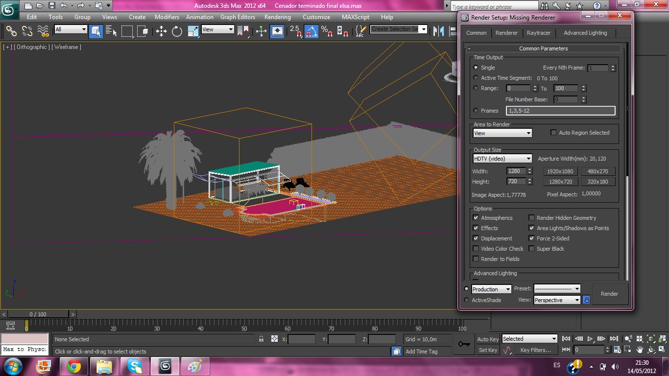

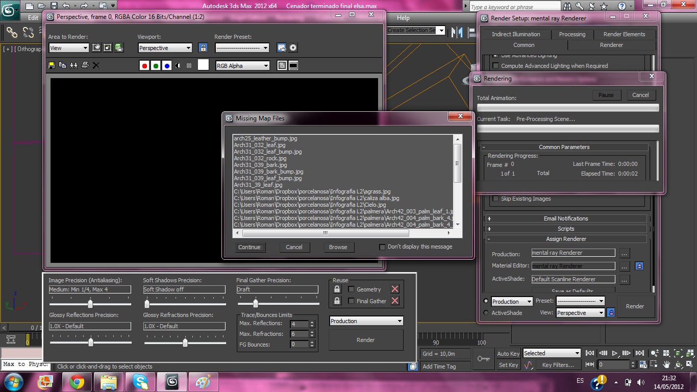

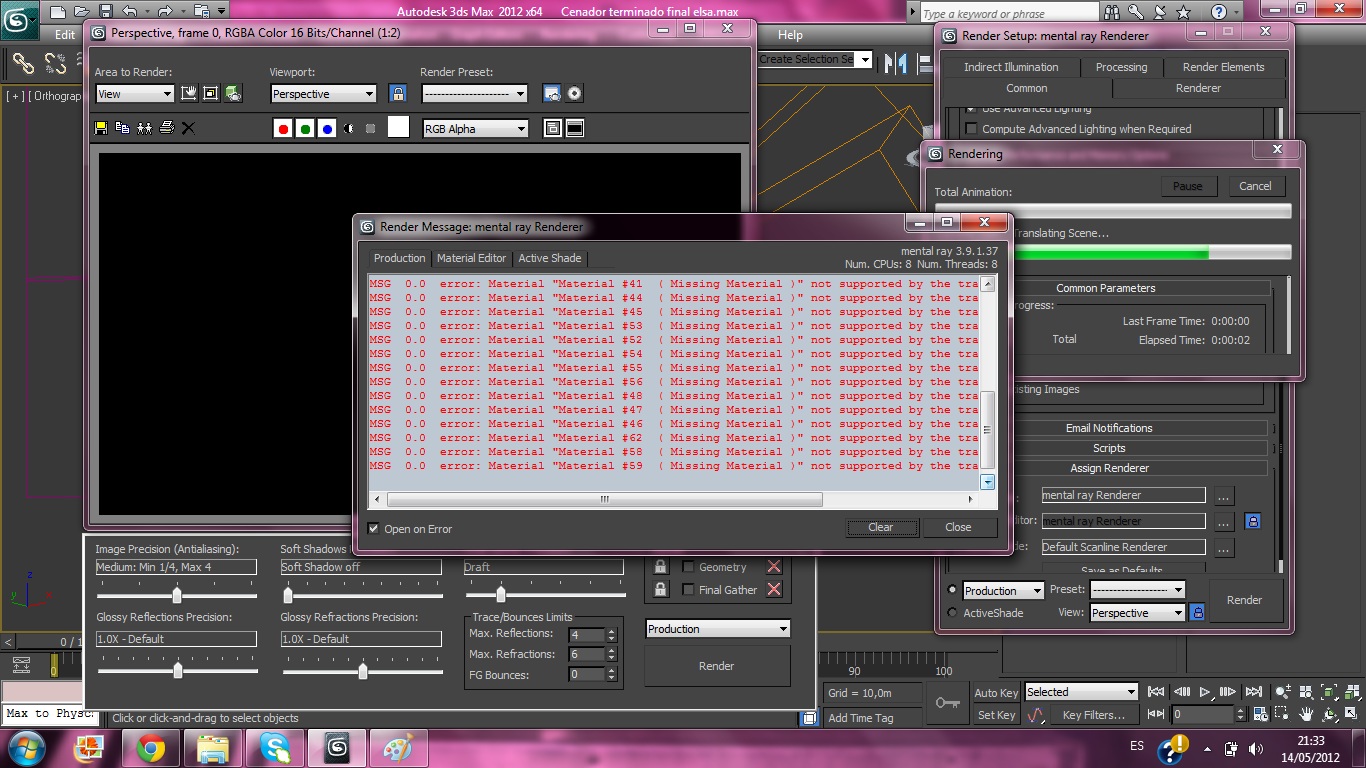

    Hola tengo una duda que necesito resolver con urgencia. Un compañero me ha mandado un archivo de 3dsMax de un cenador y una piscina.
    He tenido que modificar unas cosas y al ir a renderizarlo me sale negro la imagen del render.
    Porque puede será.
    Puede ser porque el utilice materiales que yo no tenga en mí 3d?
    Voy adjuntando archivos de lo que me aparece.
    290
    El render sale negro

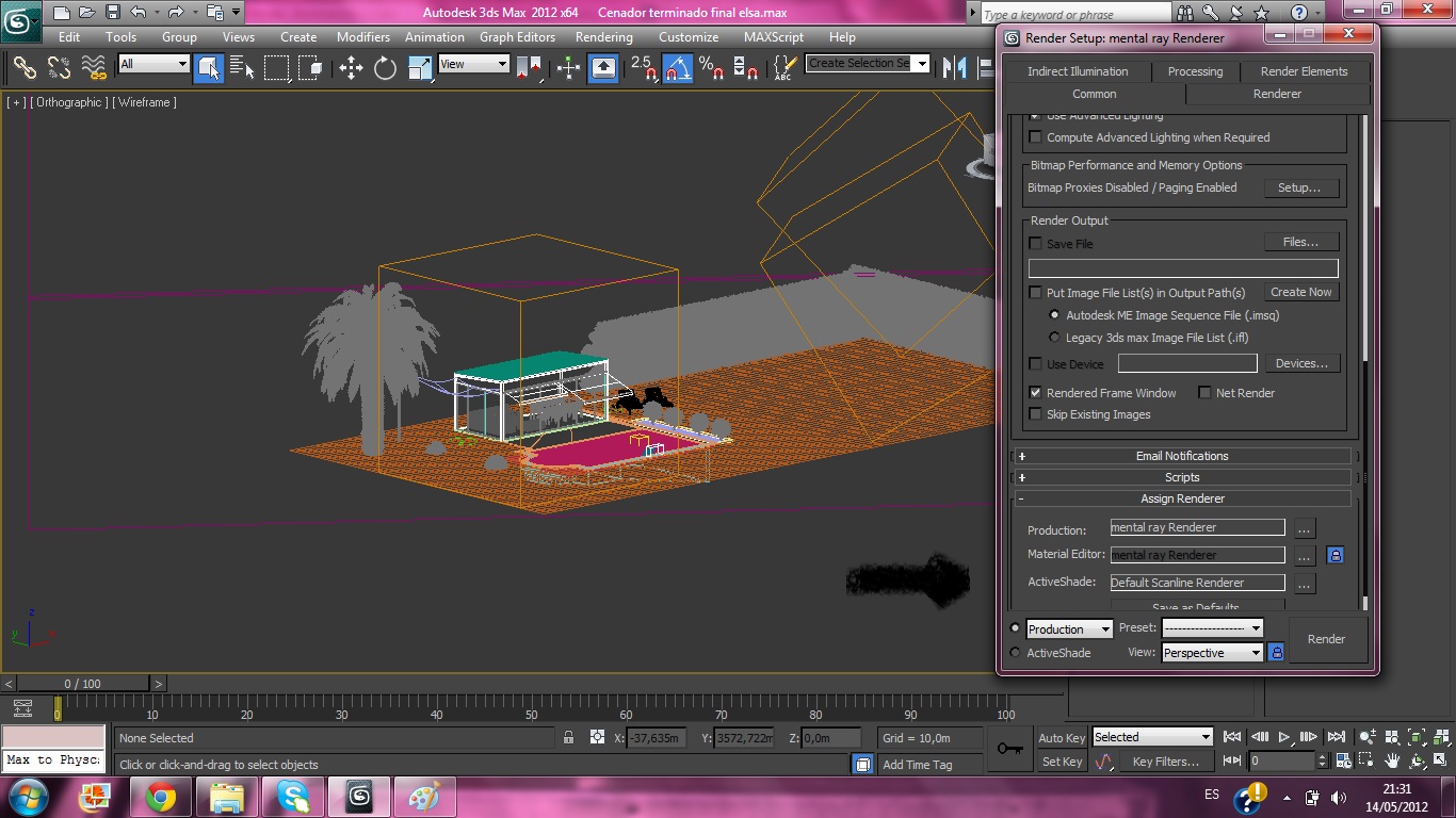

    Para empezar, te está diciendo que no soporta esos materiales, está claro que estas renderizando en Mental Ray. ¿el archivo que te dio iba en ese motor? ¿o te paso un archivo con otro motor tipo Vray?

    Publica una captura y todos los datos que puedas para poder ayudarte mejor, un saludo.

    Todo indica que la escena que te pasaron esta con Vray, si hubiera usado materiales standard no te daría el error que te sale. Debes renderizar con Vray o cambiar los materiales a Mental-ray o standard.

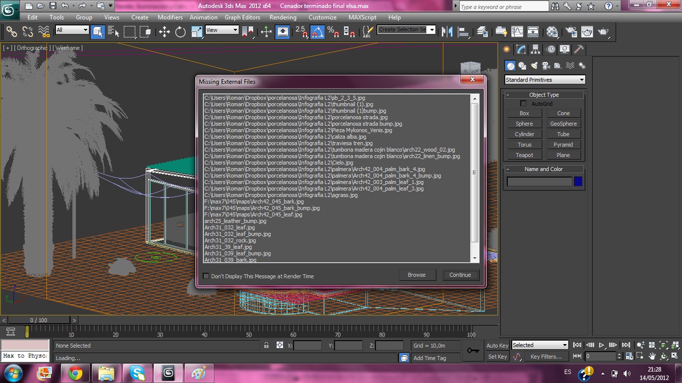

    Para empezar los mapas de los materiales no los tienes, o no encuentra la ruta en tu ordenador, tu amigo tiene que añadirte todos los jpgs de la escena. Aparte están renderizando con Mental Ray, y no reconoce ese tipo de materiales, que seguramente serán Vray. Cambia el motor de render por Vray y seguramente veras la escena, aunque no estén los materiales tal como los puso tu amigo por culpa de lo que te dije en primer lugar.
