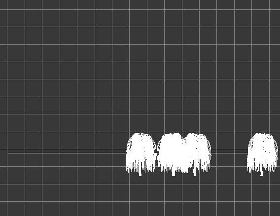

    Muchas gracias ariakas y deloeste. Excelente el tutorial, lo que no encuentro es la barrita object Paint. He agrupado mediante attach y cambié el pivote, pero al momento de hacer el scatter me quedan los árboles en la mitad del plano:

    Y después, es otra duda, cuando hago el scatter, me hace un nuevo plano igual al de dónde quiero distribuír y no puedo separarlo de los árboles. Como es eso? Gracias.

    Pues la opción de Paint objetc la encontraras en el ribbon. Si sigues haciéndolo por scatter, tienes una opción dentro del objeto scatter que es hide icon o algo así, no recuerdo en este momento, pero oculta ese plano sin problema, y deja ver el original sin problema.
