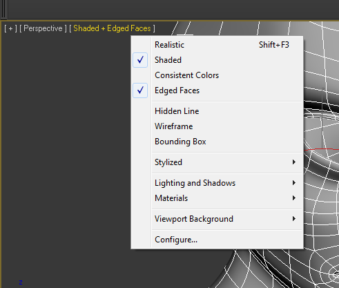

    Lo que sucede es que tienes el visor en modo realistic, lo único que tienes que hacer es cambiar esa opción por shaded.

    Muchas gracias Ricardo, me estaba volviendo loco.
