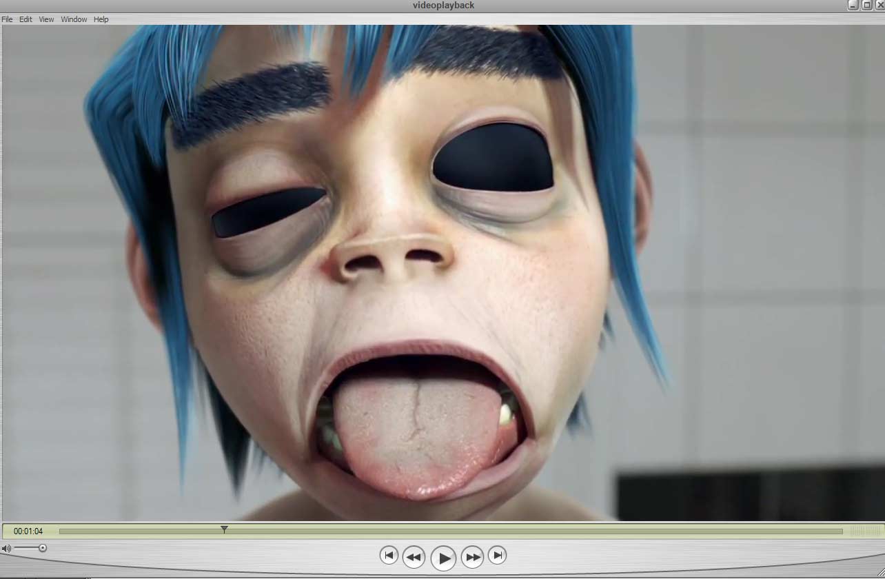

    Mi idea es aproximarme a este trabajo, se ve que usaron 3ds Max y Vray, pero yo voy a utilizar 3ds Max y Mental Ray. Alguna idea de cómo generar ese pelo y cejas?
    En el video se ve que el pelo no se mueve, pero las cejas siguen el movimiento facial.
    Probe el efecto Hair and Fur y me sale muy delgado el pelo. Es para un personaje que será animado, y quería leer algunas sugerencias de cómo encararlo. Muchas gracias.

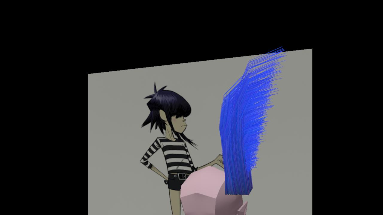

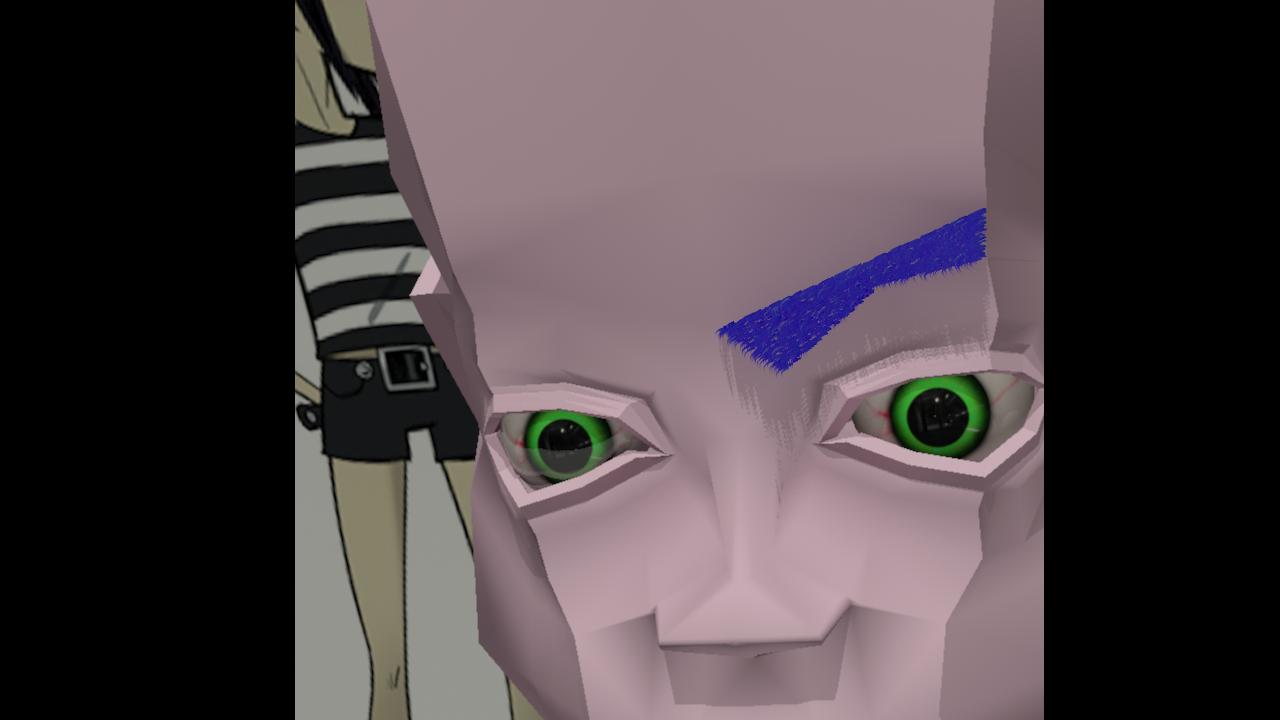

    Rosillo, tu respuesta fue clara y era lo que necesitaba, para que veas que hice unas pequeñas pruebas dejo las imágenes.
    Por el momento pude aplicarle aparte del modelo del personaje el cabello que es una buena solución a la hora de animarlo. Le aplique el efecto Hair and flur al modelo y seleccione solo una porción de los polígonos, luego en el modificador aparece como primeras opciones update selection y listo solo aplica a los polígonos seleccionados. El tema es que, si usas un Smooth para la malla no funciona correctamente y como el modelo todavía no está texturizado quizás el cabello haga más adelante cuando el modelo ya tenga aplicada la textura y el smooth.
    Otra cosa que me di cuenta es que en general parameters puedes modificar el grosor del cabello, más grueso o más fino en las raíces o las puntas root thick y con Tip Thick.
    Las sombras las hace bien, incluso las sombras internas del cabello con eso no hay problema.
