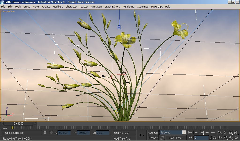

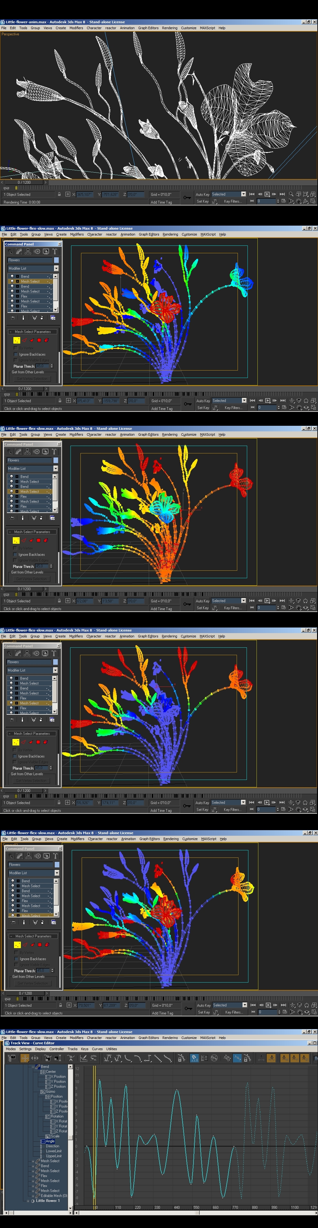

    Este detalle de printscrens, es la manera en que suelo usar para animar mallas de vegetales, sean estos plantas o árboles, cuando no salen animadas desde Shag:Hair.
    Como puede verse en el adjunto que contiene varias printscren, lo que se ha hecho es seleccionar ciertos vértices con Mesh Select usando software selection y aplico un modificador Flex, con un Wind asociado en su casillero de forces (arriba de deflectors), el viento sólo afectara los vértices seleccionados y su fuerza se extenderá gradualmente hacia la software selection.
    Luego se agregó otro Mesh Select para otra área de la planta y se aplicó otro Flex asociado a otro Wind clonado del anterior, pero levemente modificado en su escala (aumentado) y en su frequency (disminuido), de esta manera se logra más soltura y naturalidad en la movilidad de la planta.
    Luego, a través de un tercer Mesh Select, también con software selection, se agregó un modificador bend que permitirá lograr una curvatura completa de la planta para hacer las ráfagas de viento.
    Lo mismo se agrega en una cuarta instancia para mover ciertas flores, ya que son las más afectadas y sacudidas violentamente por el viento, pues son livianas, de gran área en su corola capaz de embolsar viento y más sobresalientes de lo que es la masa de hojas de la planta. Con este último paso logramos el sheltering effect en las corolas de las flores.
    En la última pritscren de la tira de imágenes se aprecia la curva de animación para bend, se muestra como ejemplo el canal angle, pero direction también esta animado de manera similar. Obviamente independiente para ambos bend con sus respectivos angle y direction.
    Angle logra la curvatura y direction logra que este curvado rote pivotando en el eje Z de la planta.
    Luego de todos los modificadores, lo más probable es que la ordenador no logre animar la malla en tiempo real, pues Flex es un modificador que consume muchos recursos debido a que calcula todos los resortes internos de todos los vértices para con todos los vértices de la malla (su algoritmo, ya sea de tipo Euler, midpoint o runge kutta, está basado en la física de los elastómeros) es lo más pesado que existe para calcular.
    Para subsanar este problema, se agregara un point caché y se almacenaran al menos 1000 cuadros (luego se puede hacer ping pong en la lectura del point cache, pero los efectos de viento suelen evidenciar la reversa en la animación) por eso al menos 1000 cuadros resulta un tiempo aconsejable.
    Las ventajas de usar point caché no acaban sólo en la rapidez de la animación, es posible luego setear el point a menos porcentaje que el 100% de la animación real y así lograr una brisa en lugar de viento suave o viento fuerte.
    Por ejemplo, en la escena renderizada mostrada más arriba, se usaría el point caché en un 10%, pues la planta está en interiores.
    Además, es sencillo agregar plantas y colocarles el point caché en el futuro (cuidando de jamas cambiar la topología de la malla).
    Espero les sea útil chicos.
    Cariños.

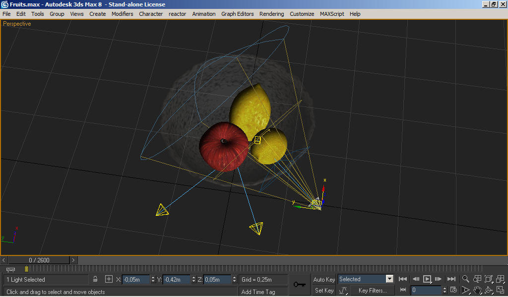

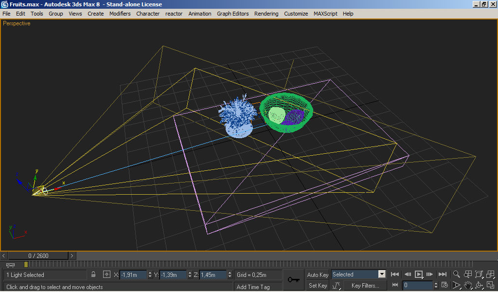

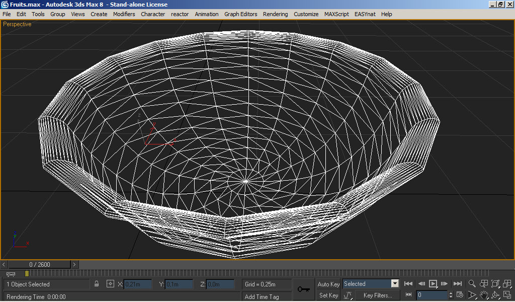

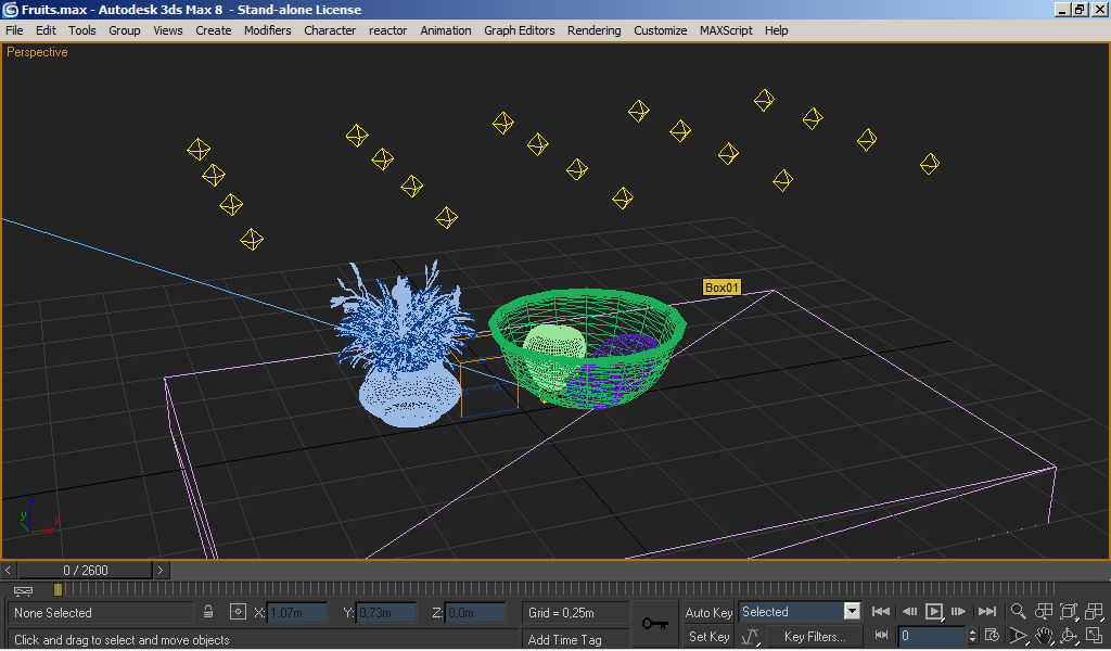

    cómo se hizo:. Esta es una escena muy simple. No describiré la geometría (a menos que alguien lo solicite) pues cualquiera creería que es todo de mínima factura.
    La iluminación de la escena parte de la idea de una única fuente de luz, el sol que ingresa por una ventana. Para lo cual se ha colocado un spot común de 3ds Max, con el cono rectangular, aspectado a 4,5.
    Color a 249,230,210.
    Multiplier a 1,29 (siempre para hacer el sol será mayor a 1 la potencia. Si es entre el mediodía y las 17 horas oscilara entre 2,4 y 1,8. Obviamente dependiendo de la saturaión de las texturas).
    Para dar la sombra de la ventana se le ha colocado un mapa proyector adjunto como st Louis. Se ha instanciado este mapa en el editor de materiales y dejando el blur a 1,0 y el blur offset a 0,05. Ya saben, pero aclaro, blur trabaja según la distancia del mapa a la cámara y blur offset trabaja independiente de la distancia a ella. Entonces, como la textura es un projector map no opera la distancia a cámara sino que está adherido al eje Z de la luz (la cámara no ve la textura en sí), y la apertura del mismo depende del cono de la luz. Así que sólo el parámetro blur offset es el que tiene efecto en este caso.
    La sombra es de Shadow Map, a la cual sele bajó el bias a cero (para que no se despeguen las sombras) y el map size en 512 con su sample range en 4, lo cual da un aspecto semiduro de sombras.
    El efecto de sombras semiduras se verá en la mesa, y el proyector de stlouis blureado hará en el suelo a lo lejos la diferencia de apertura de las sombras generando la ilusión de que es una área shadow en acción.

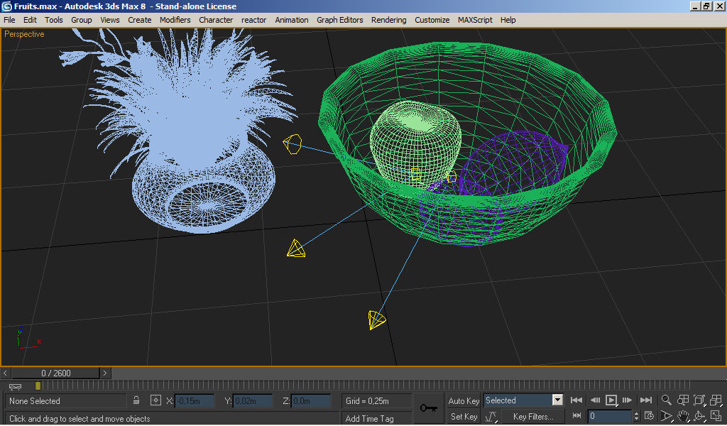

    La escena necesita luego la iluminación global. La cuál será escasa, para no perder ese efecto de luz del atardecer como única fuente.

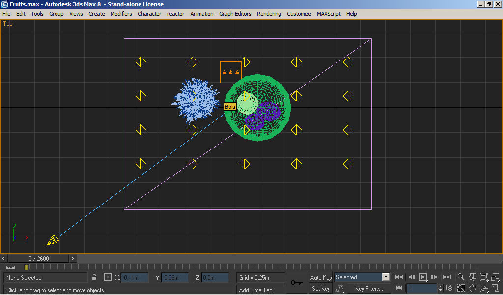

    Para eso haremos una luz de área. Un truco sencillo para lograrlo es un array de varias luces omni instance entre sí.
    En este caso fueron 20 luces omni, en un array del tamaño aproximado de la mesa con los objetos.
    Las omni se setearon a:
    Multilplier: 0,05.
    Color: 73,67,59 (base naranja puro, muy oscuro, para atenuar las luces aún más, pues son muchas luces y de lo contrario encandilarían, o habría que bajar el multiplier a valores de decimales inmanipulables).
    Bias en cero.
    Shadow map size: 256 y sample range a 6, lo cual generara umbras bajo los objetos en lugar de sombras. Imitación perfecta de skylight.

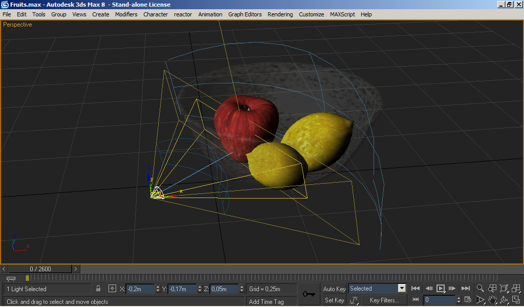

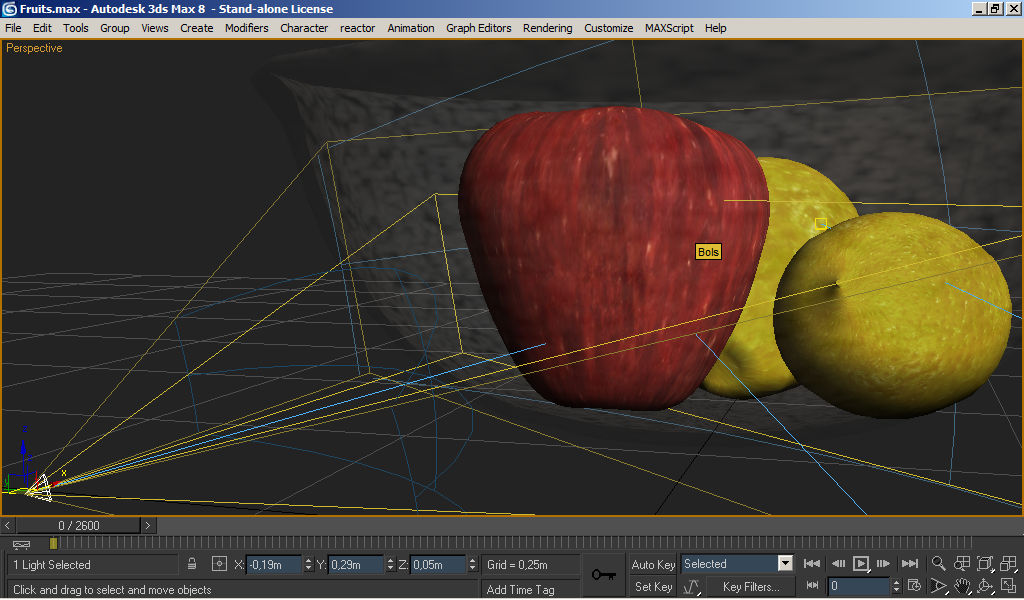

    Ahora la escena necesitara unos toques sutiles de bouncing light. El florero es muy blanco por lo tanto, ha de devolver algo de luz a la manzana a través del vidrio del bols, y la mesa otro tanto hacia la manzana y también al limón cercano a la luz.
    Para esto se ha creado, en primer lugar dos spots apuntando a la manzana e instanciados entre sí, con un seteo de:
    Multiplier: 0,34.
    Color: 249,230,210.
    Con sus conos ractangulares aspectados a 4,56 (lo cual hará una franja de luz limitada en altura).
    Con su far attenuation comenzando donde comienza el bols y terminando donde terminan las futas.
    Y como obviamente atraviesan el vidrio del bols, se hizo lo siguiente, ezcluir al bols de su iluminación y agregarle en projector un mapa de noise muy pequeño en 1,9 de size, con sus colores swapeados (para generar Caustics) con su threshold comprimido en high en 0,59 y Low en 0,3 lo cual afila el caustic, pues el vidrio está cerca de las frutas.
    Esta exclusión del bols de la iluminación de estos spots tiene además la ventaja de evitar especularidades sobre el vidrio.
    Y el tercer spot bounce es de proyector redondo apuntando al limón cercano a la luz, con seteos iguales a los otros bounce spots, pero con el multiplicador en sólo 0,3 para no despegar el limón con los Caustics.

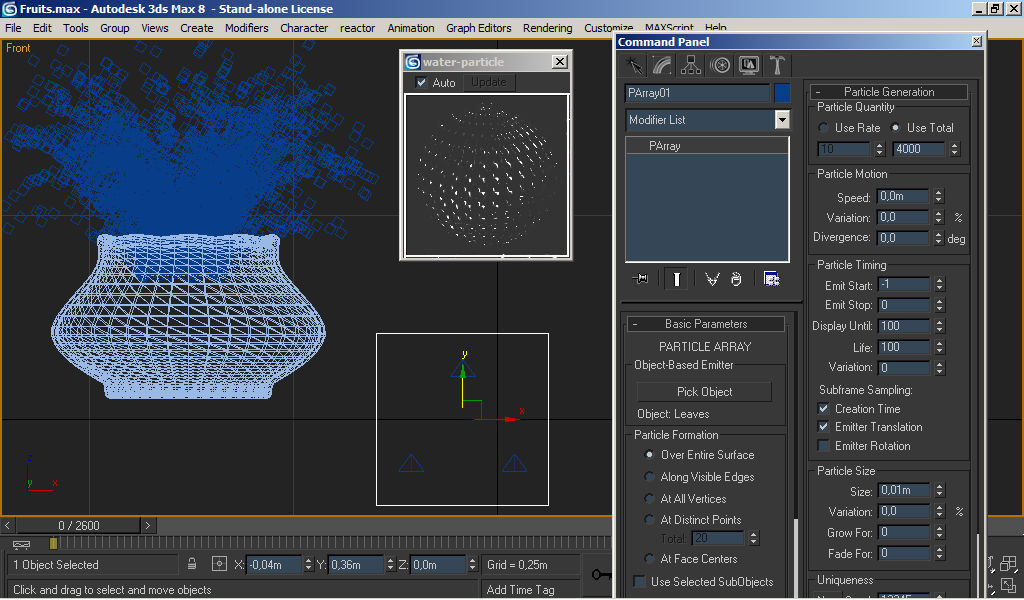

    Las partículas de agua sobre la planta no son un efecto evidente, pero ayudan a darle vida y quitarle el aspecto plástico y duro.
    Se han hecho con un p-array, con su emisor seteado sobre las hola de la planta en over entire surface, las partículas son facing the Camera, a un size de 0,1 y a una speed de cero. Con su emit start en -1 y su emit stop en 0 y su grow y fade for en cero.
    Esto para que al estar la timeline en cero las partículas ya están completamente emitidas y pegadas a las hojas.
    La cantidad de partículas es 4000.
    El material de gotas de agua contiene cuatro canales mapeados (opacity, Specular level, filter color y Bump).
    Es en primer lugar un círculo creado con gradiente circular de blanco en el centro y negro fuera para lograr que los corners de las facing desaparezcan, luego se agrega en Specular level el mismo gradiente para dar brillo sólo en la zona cebtral y no en los corner, de lo contrario de nada serviría la transparencia de opacity.
    Filter color es importante para dar la sumatoria y masa de agua, pero en este caso, como son partículas sueltas y que no hacen masa, es un parámetro que puede pasarse por alto sin problemas.
    Bump map sí es importante, y se copia el mismo gradiente para que la partícula tome redondez de gota.
    Luego se setea el material completo en face map para que cada partícula exprese el mapeado completo en lugar de que el mapeado ocupe la totalidad del objeto p-array.
    La postproducción es sólo lighting blur con una selección de luminancia en 45%, lo cual hará que elementos luminosos y semiluminosos adquieran el efecto. Brighten en 190% y el blend en 32%. Y el feather Radius en 14, lo cual hará un halo grande respecto de las geometrías.
    Se colocó una cámara con apertura en 28 milímetros, y se realizó el render en 1500 por 862 panavisión cine, aspect ratio 2,2:1.

Nombre: 01- Sol.jpg
Visitas: 290
Tamaño: 131.9 KB
ID: 165098   Clic en la imagen para ver su versión completa.
Nombre: 02- Area Light Top.jpg
Visitas: 219
Tamaño: 116.3 KB
ID: 165099   Clic en la imagen para ver su versión completa.
Nombre: 03- Area Light Perspective.jpg
Visitas: 271
Tamaño: 123.5 KB
Nombre: 04- Bounce Lights.jpg
Visitas: 264
Tamaño: 179.6 KB
ID: 165101   Clic en la imagen para ver su versión completa.
Nombre: 05-Bounce Lights setting.jpg
Visitas: 252
Tamaño: 105.3 KB
ID: 165102   Clic en la imagen para ver su versión completa.
Nombre: 06-Bounce Lights hotspot.jpg
Visitas: 268
Tamaño: 130.0 KB
ID: 165103   Clic en la imagen para ver su versión completa.
Nombre: 07-Bounce Lights Lemons.jpg
Visitas: 233
Tamaño: 95.7 KB
Nombre: 08-Water particles.jpg
Visitas: 273
Tamaño: 163.3 KB

    Gracias pwmartinson. Tengo un recipiente así, es extraño pues la boca revela segmentos definidos, pero hacia el interior y el exterior las paredes no presentan facetas, por lo tanto tenía dos caminos para generar ese objeto:
    -Generar un Loft con interpolación de shapes desde circle hasta Ngon de 16 sides.
    Generar un lathe de 16 lados y generar un suavizado de normales.
    El segundo caso resolvió la geometría más fácilmente y fue más óptimo en poligonado, y con una topología más estable (sin necesidad de interpolaciones que suelen generar artefactos en sus transiciones topológicas) el problema de Loft era que sólo en la boca del recipiente debía manifestarse el Ngon, y la transición se generaba con una interpolación muy condensada en el eje Z.
    Me alegra que te gustara.
    Edito: y Nurbs quedaría más pesado que un tanque de Karras uy. Me gustó. Podríamos tener un nuevo dicho popular?

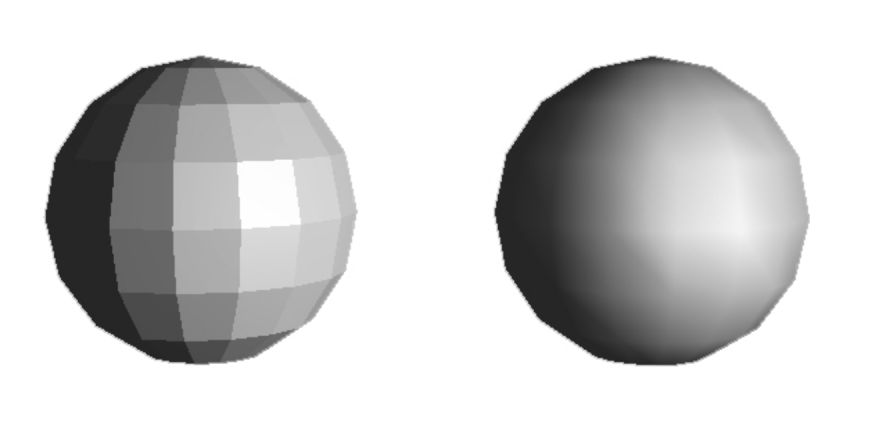

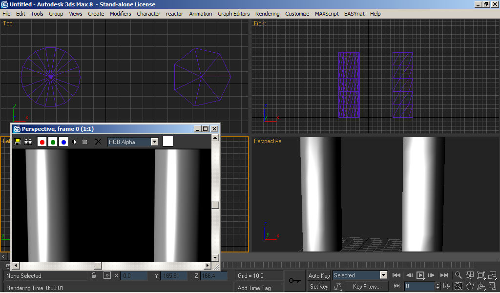

    Qué es el suavizado de normales (attacho textos como imagen para respetar la terminología de caracteres especiales). Teniendo en cuenta el punto espacial en el que se dispuso la fuente de luz, se calcula la iluminación para cada polígono de acuerdo al ángulo de incidencia respecto de la normal.
Nombre: Normales.jpg
Visitas: 755
Tamaño: 48.4 KB
    Cuando el ángulo de incidencia es de 0º respecto de la normal, la iluminación es del 100% de la intensidad máxima seteada para la luminaria. Cuando el ángulo de incidencia llega a los 90 grados la intensidad es de 0%.
    En el caso de este ejemplos polígonos se iluminaran de acuerdo al siguiente cálculo:
Nombre: Calculo.jpg
Visitas: 218
Tamaño: 18.0 KB
    P1 = 265 x cos 38.12.
    P1 = 208.4 lm.
    P2 = 265 x cos 20.03 tp2 = 248.97 lm.
    P3 = 265 x cos 76.2 tp3 = 62.85 lm.
    Calculando de esa manera el ordenador crea la iluminación para cada uno de los polígonos.
    Por supuesto que la manera de sombreado por iluminación de polígonos no probé un look muy realista a la superficie, pues se necesitarían una infinidad de polígonos para que la esfera luzca suave. En un principio se seguía ese método, pero era poco eficiente para el sistema informático, pues es de imaginarse que cualquier ordenador puede verse saturada al momento de realizar los cálculos de ubicación de los vértices, luego la orientación de los polígonos, seguidamente el dibujo de perspectiva de cada uno de ellos, para entonces iluminar a cada triángulo con la intensidad basada en el coseno del ángulo de incidencia. Todo esto es posible si una sola esfera tiene 10000 triángulos o más, por supuesto en ordenadores actuales. Pero si la escena contiene 80 esferas y 100 cilindros, 400 tetraedros, convengamos en que no es factible que el sistema soporte ni el 20% de la información.
    Considerando que la representación no daba resultados satisfactorios, los ingenieros se vieron en la obligación de generar avances en las técnicas de sombreado.
    Henri Gouraud propuso en 1971 la idea de promediar el sombreado desde vértice a vértice para lograr un look más realista. Los resultados fueron excelentes Gouraud logró la suavidad en la superficie con un mínimo de polígonos necesarios.
Nombre: Gouraud.jpg
Visitas: 4031
Tamaño: 20.6 KB
    Las dos esferas de la imagen muestran aspectos muy diferentes, sin embargo, cuentan con el mismo número de polígonos.
    Diferente al sombreado plano de polígonos (antes descrito), en el sombreado de Gouraud pueden especificarse temperatura para cada vértice que compone un polígono, el motor de representación de pantalla interpolara el sombreado a lo largo de la superficie tomando como polos a los valores extremos de los vértices en cuestión.
    Para resultados interactivos se utiliza el sombreado de Gouraud y para el render se utiliza el sombreado de bui yui Phong, o simplemente sombreado Phong (Blinn y oren nayar Blinn, son variantes del algoritmo de Phong).
    Bui yui Phong se basó en las técnicas de Gouraud en el año 1974, propuso el promediado de la intensidad dentro del polígono representado en pantalla, es decir píxel a píxel en lugar de sólo utilizar la información de los vértices.
    El resultado fue muy impresionante en cuanto al logro de la suavidad de las superficies, pero el algoritmo demandó 100 veces más de cálculos que el algoritmo de Gouraud.
    Por eso el tiempo de render, aunque sólo sea una simple superficie sin reflexión ni refracción ni sombras de las luces, lo más económico que existe en renderizado de superficies, Phong, es impracticable a tiempo real como sí se logra con Gouraud.
Nombre: nuevo-3.jpg
Visitas: 466
Tamaño: 123.1 KB

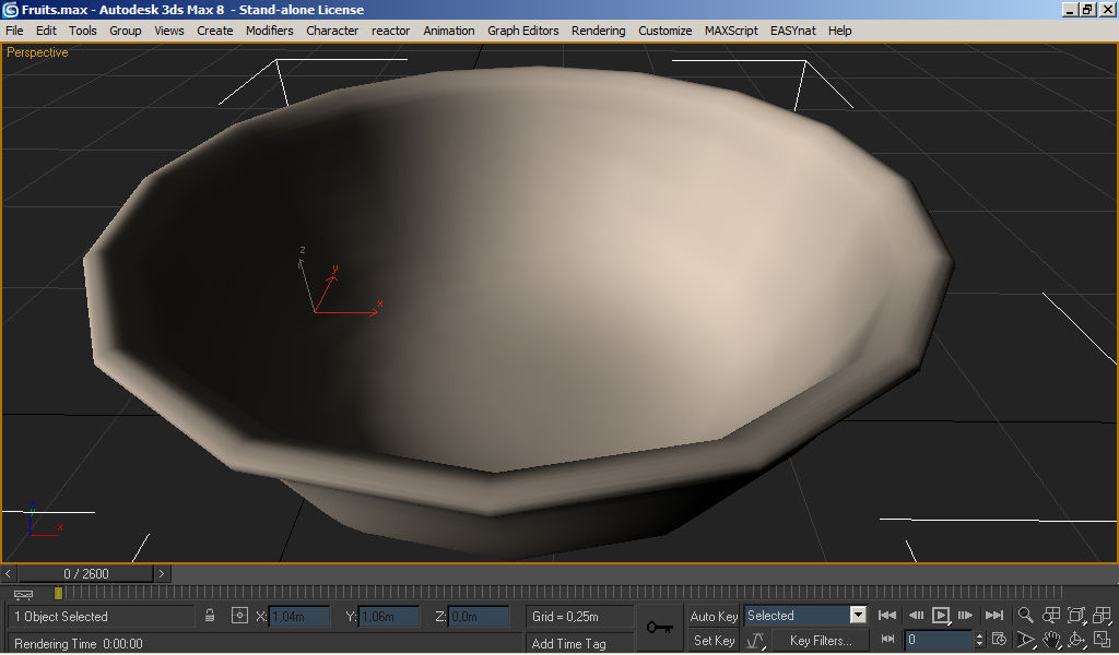

    En la imagen superior se venlas dos columnas sombreadas con Gouraud en el visor perspective, y con Phong en el cuadro de render.
    Esto nos permite ahorrar geometría pues es evidente que al momento del render no hay diferencia entre una columna de 18 sides y una de 6 sides.
    De este modo se suavizó el interior del bols dejando en evidencia el poligonado de 16 lados de la boca del recipiente.
Nombre: 09-Bols.jpg
Visitas: 3002
Tamaño: 196.8 KB
Nombre: 10-Bols solid.jpg
Visitas: 290
Tamaño: 81.3 KB
    Es la forma más económica y topológicamente más estable para generar un volumen como este recipiente.
