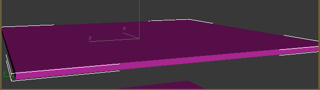

    Como crear un techo en 3dsmax?

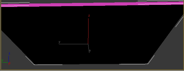

    Bueno lo que quiero saber es como crear un techo ya que utilizo la herramienta caja (box) pero cuando voy ha subirlo ya que es el techo pierde la iluminación, pero si se puedo ver en la parte de arriba y intento rotarlo y igual sigue iluminado es en la parte de arriba (vista de abajo) Clic en la imagen para ver su versión completa.

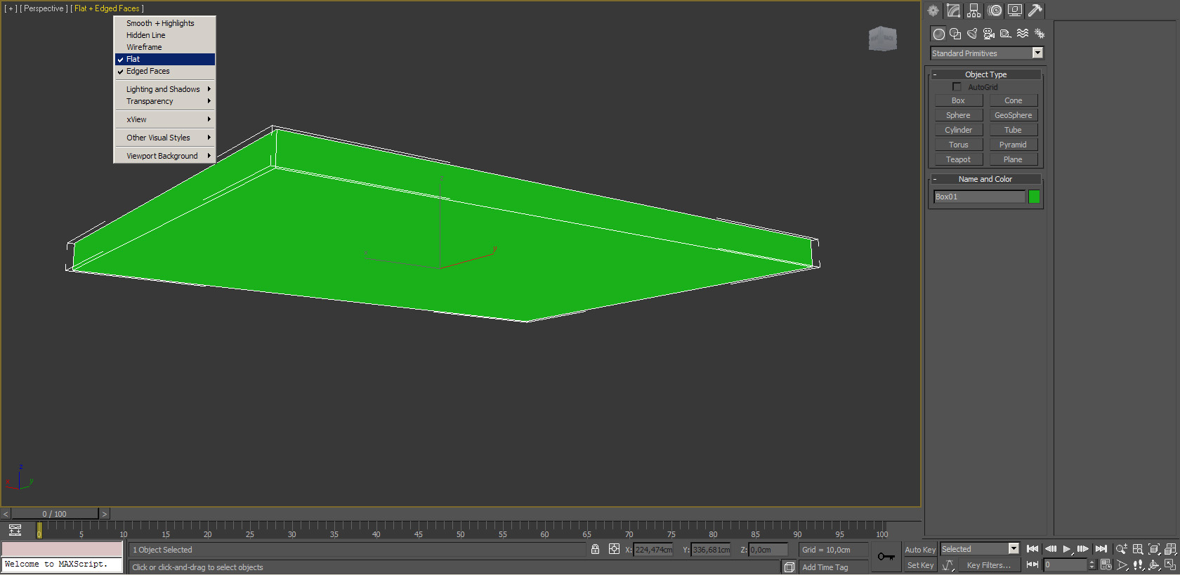

    Hola. Yo no se mucho, pero empezaría por las paredes, y luego iluminas la escena con alguna fuente de luz y después ya el techo, cuando he hecho temas como habitaciones empecé siempre con unas Splines de base (como un plano), y luego extruyes y forman las paredes.
    También puedes poner el modo de visualización en flat+Edges Faces, a ver si te sirve.

    Oye lo de flat + egdeg face si me funciono gracias.
