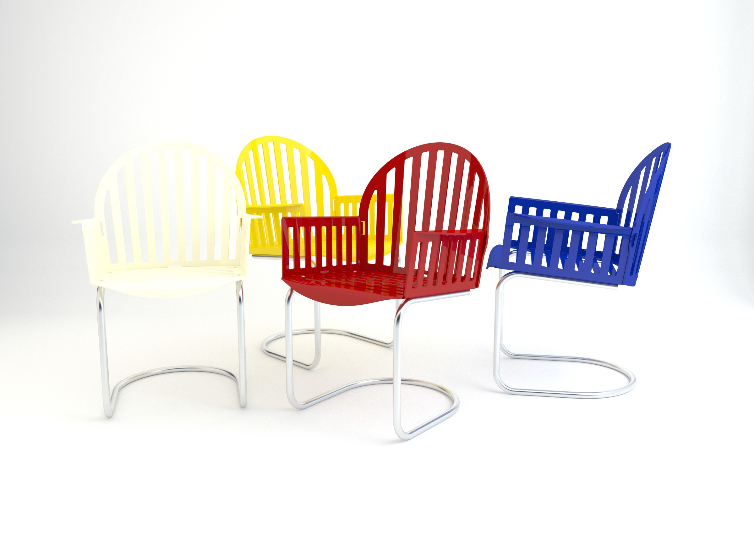

    Hola a todos, me acabo de comprar unas cuantas sillas en Cycles. Me encanta esa tienda. Como no modelo en Blender, los elementos presentan unas mallas muy densas, así que, ahora estoy aprendiendo a usar el modificador decimate.
    El motor de render es Cycles. Me gusta mucho el resultado que ofrece, sobre todo por su sencillez de configuración y por que no cuesta mucho conseguir cierto realismo en la imagen.
    A ver que os parece.
Nombre: Sillas Troquel-2.jpg
Visitas: 679
Tamaño: 308.6 KB
    22,339
    Me he comprado unas sillas
    El decimate te destrozara el modelo, y el Cycles también muy gusta, aunque no acabo de pillarle el truco a las luces, bonito modelo.

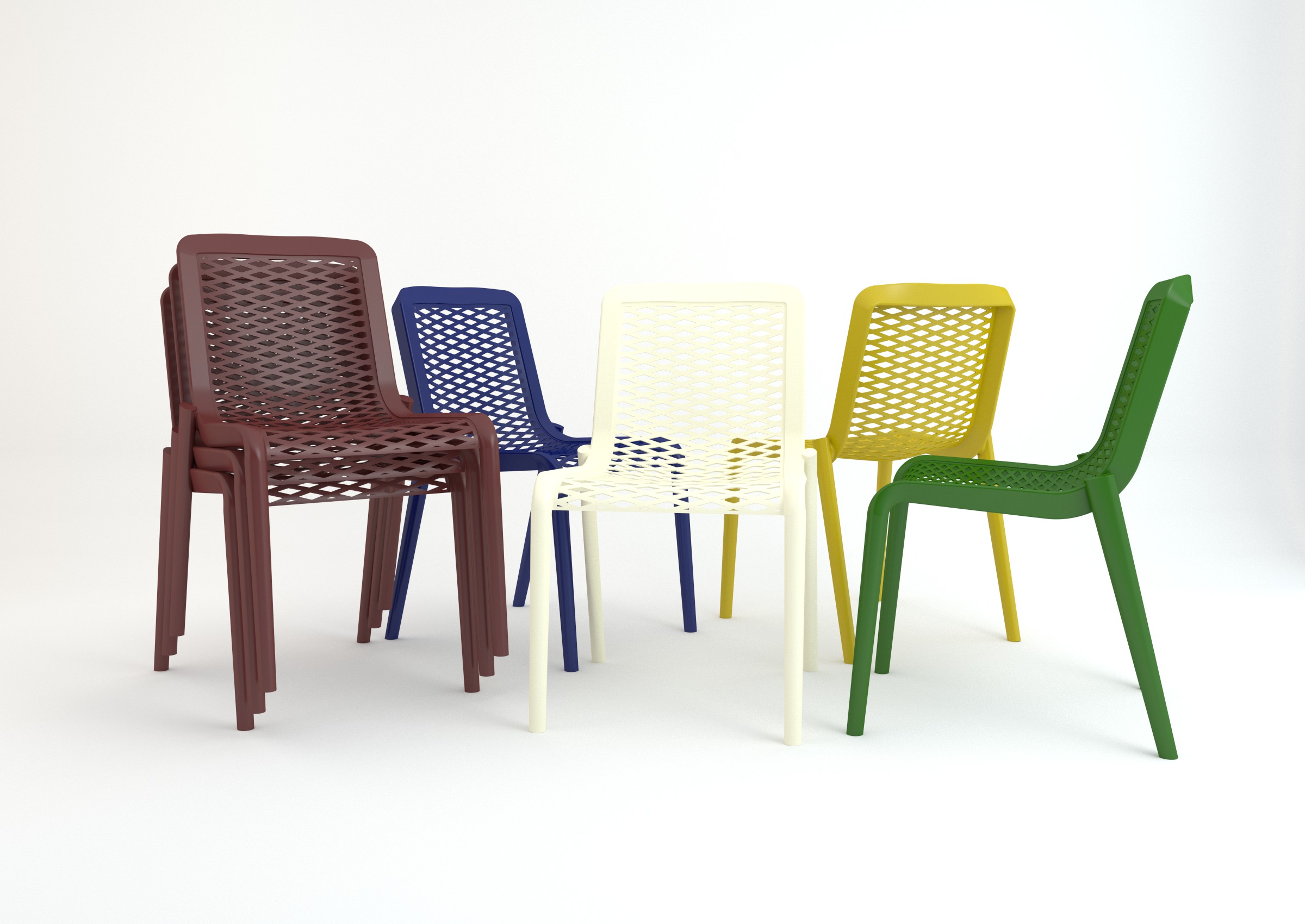

    Me alegro que te guste Solimán. Si, me ha ocurrido en varias ocasiones que el uso del decimate me ha destrozado el modelo, pero necesito aplicarlo.
    Cada silla de estas tiene originalmente más de 250.000 facetas triangulares. Lo primero que hago es convertir la malla de triángulos en malla de cuadrados, a continuación, elimino, si los hay, los vértices que estén duplicados y, finalmente, aplico el modificador decimate. Evidentemente con mucho tacto y cuidado.
    Mira, más sillas de la tienda de Cycles. Estas pal bar de la esquina. Un saludo.
