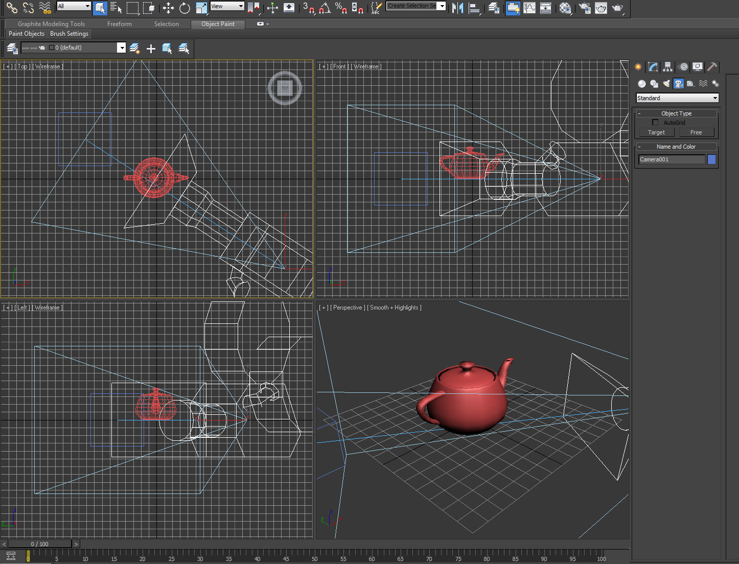

    Hola buenas a todos, tengo prolemas con la cámara de 3ds Max, cunado creo una cámara en 3ds Max me sale el icono de la cámara enorme, más grande que la escena que estoy trabajando, si alguien me puede ayudar gracias por adelantadoClic en la imagen para ver su versión completa.

    Me ocurre lo mismo y si lo digo es para que reflote el mensaje y a ver si alguien nos ayuda. Gracias. Lo he encontrado después de un buen rato.
    No sé si lo habrás arreglado, pero debes ir a customize/preferencias en le pestaña viewports mira una opción que pone.
    Non-scaling object size, lo pones a 0,01.
    Con esto deberá tener la Cam un tamaño normal.

    Hola. Probablemente dependa de las unidades. Yo tuve que digitar un metro para que diera el tamaño normal, pues salía casi invisible. La respuesta de arriba me ayudó a llegar e esto. Muchas gracias.
