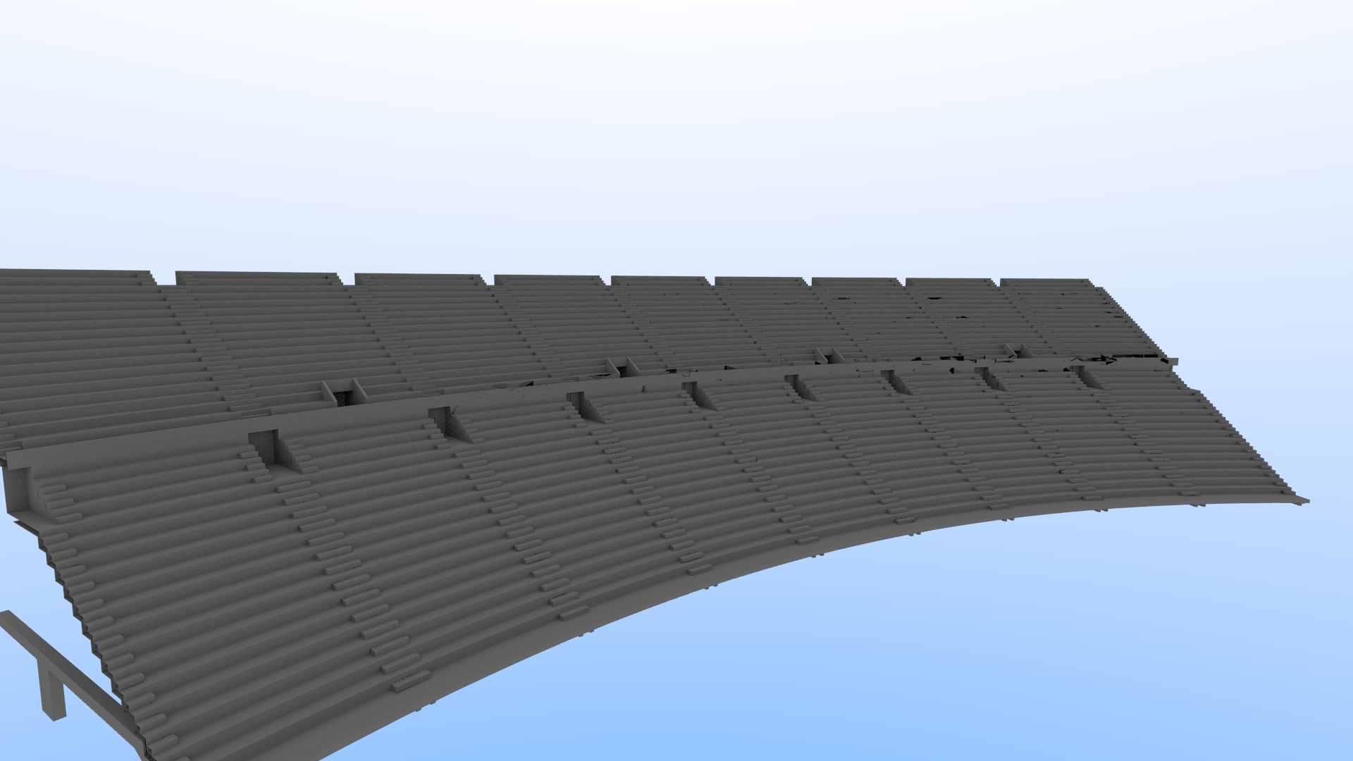

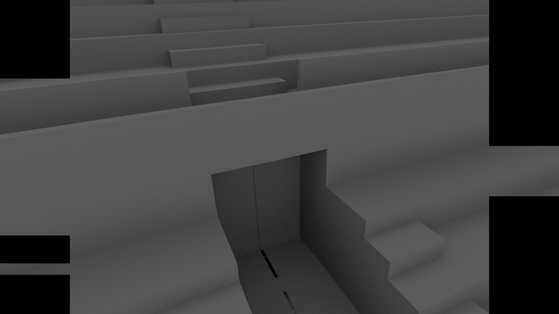

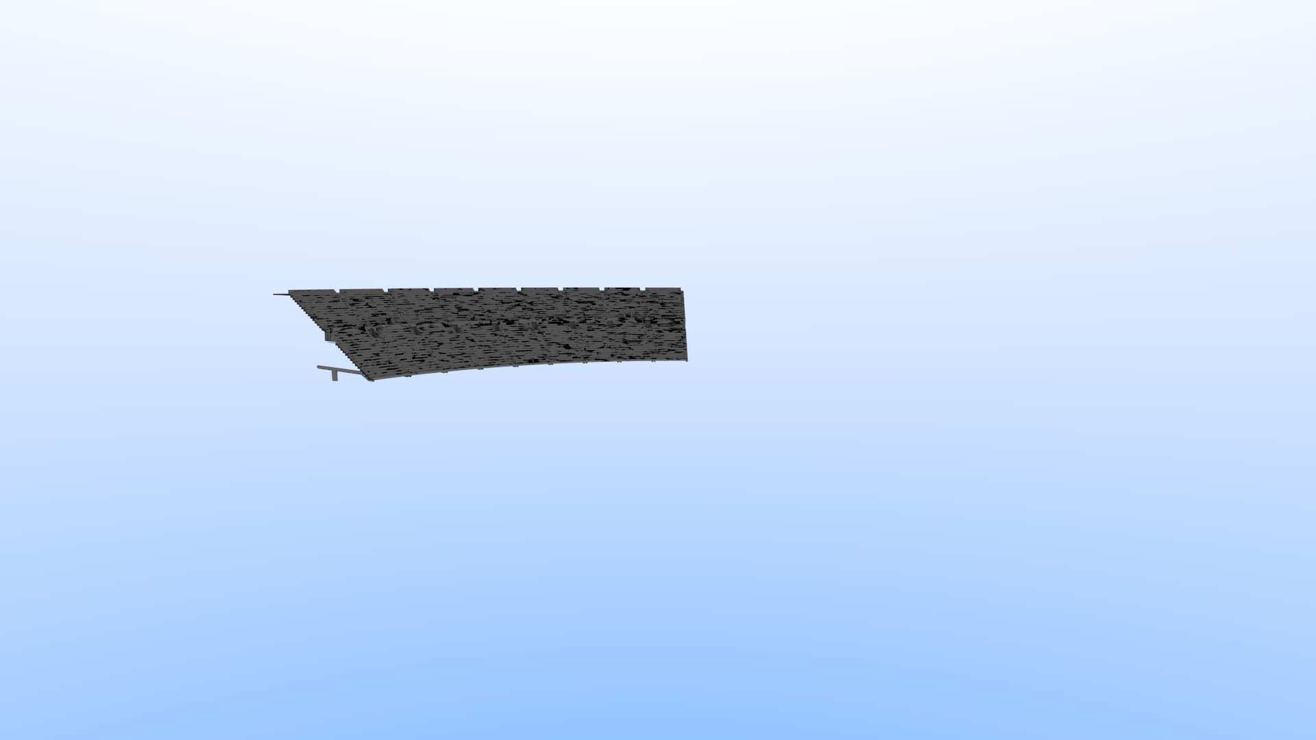

    Buenas noches. He probado de hacer un render para ver cómo me está quedando lo que estoy haciendo y me salen unas manchas negras raras, porque contra más cerca esta la cámara de los modelos con manchas, se ven más pequeñas y al final desaparecen.
    Uso Blender, no tienen material y el render es el nativo de Blender. Saludos,Clic en la imagen para ver su versión completa.

    Las manchas suelen ser objetos repetidos, si es una sola malla, selecciona todos los vértices y presiona w > remouve doubles.
    Si son objetos diferentes, mira a moverlos y tienes que ver que hay dos en el mismo sitio, también puedes hacer un Control + N (en Edit Mode y todos los vértices seleccionados) para recalcular las normales, que a veces suele haber alguna invertida.
