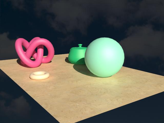

ID: 162907tengo un problema con el la imagen del background sale muy oscura. Estoy utilizando 3dsMax 2012 y motor de render Vray.
    En la escena esta un Vray Sun y vrayphsical Camera.

    Hola, quizás tienes marcado, afect background en la sección color Maping. Un saludo.
