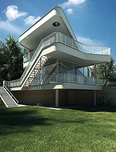

    En este ejemplo de evermotion, el color blanco esta quemado, pero queda bien, en cambio el verde es césped flur y no se quema.

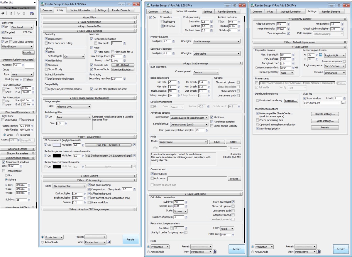

    Los parámetros.
Nombre: parametros.jpg
Visitas: 982
Tamaño: 285.3 KB

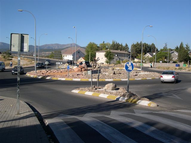

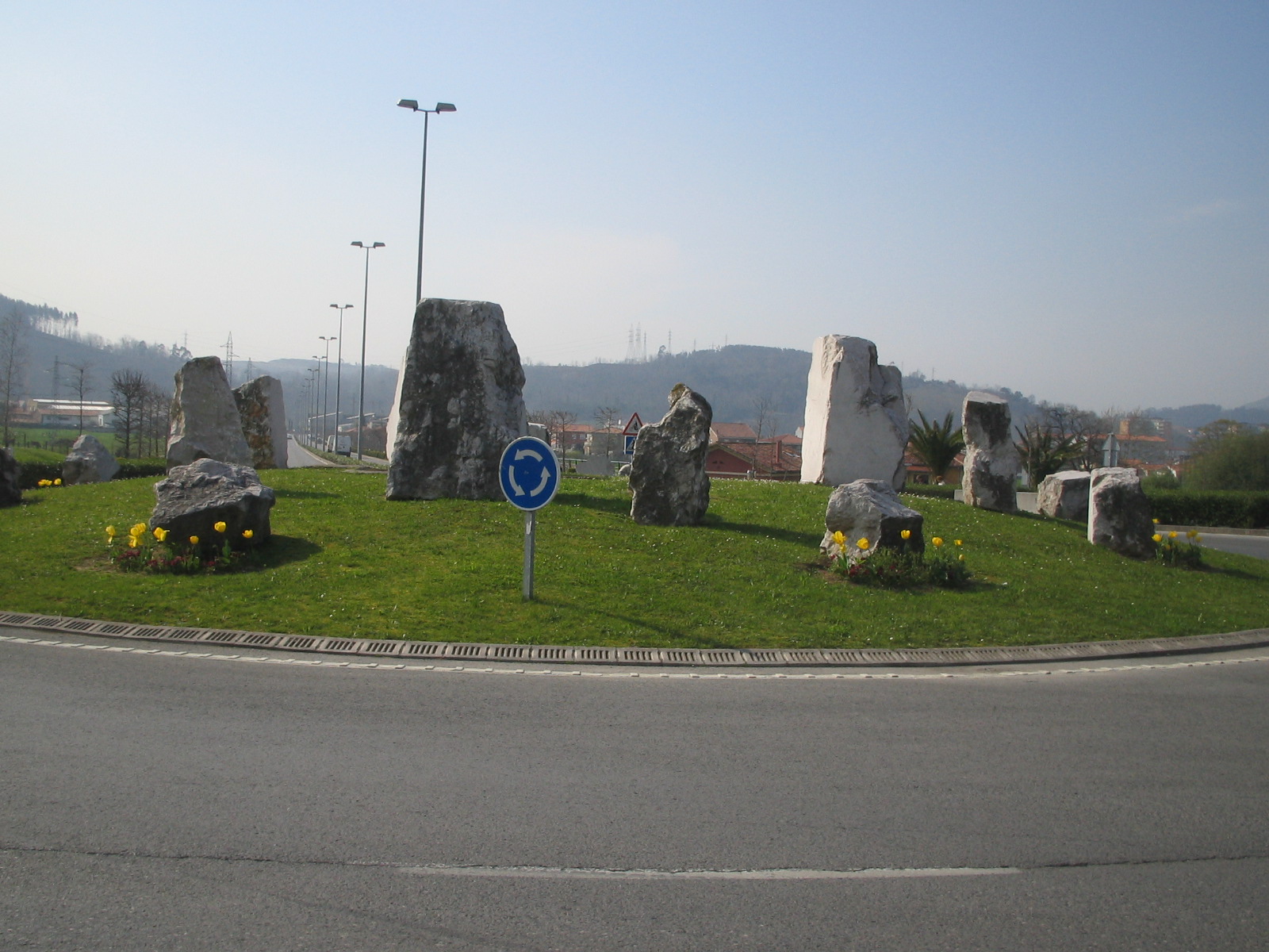

    Busca rotondas en Google imágenes, para tomar referencias de qué tipo de luz podría haber en la escena para que pareciese lo más real posible:
Nombre: Rotonda_Sin_titulo.jpg
Visitas: 1724
Tamaño: 482.6 KB
ID: 162800Clic en la imagen para ver su versión completa.
Nombre: rotonda.jpg
Visitas: 895
Tamaño: 56.0 KB

    Buenos días, entonces mejor dejo los parámetros del sol o del directlight en 1 y juego con la Physical Camera? Para no andar cambiando parámetros en 20 lugares distintos, ¿no?

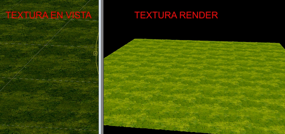

    Una cosa, por que me cuesta tanto ajustar el color de las texturas? Por la iluminación? O por el tipo de textura? Por ejemplo, tengo un césped verde y una acera, pero o se ve bien una cosa o la otra, pues siempre una está muy blanca en comparación con la otra, o bien es porque debería tener más detalle para acercarse a la realidad? Como relieves.

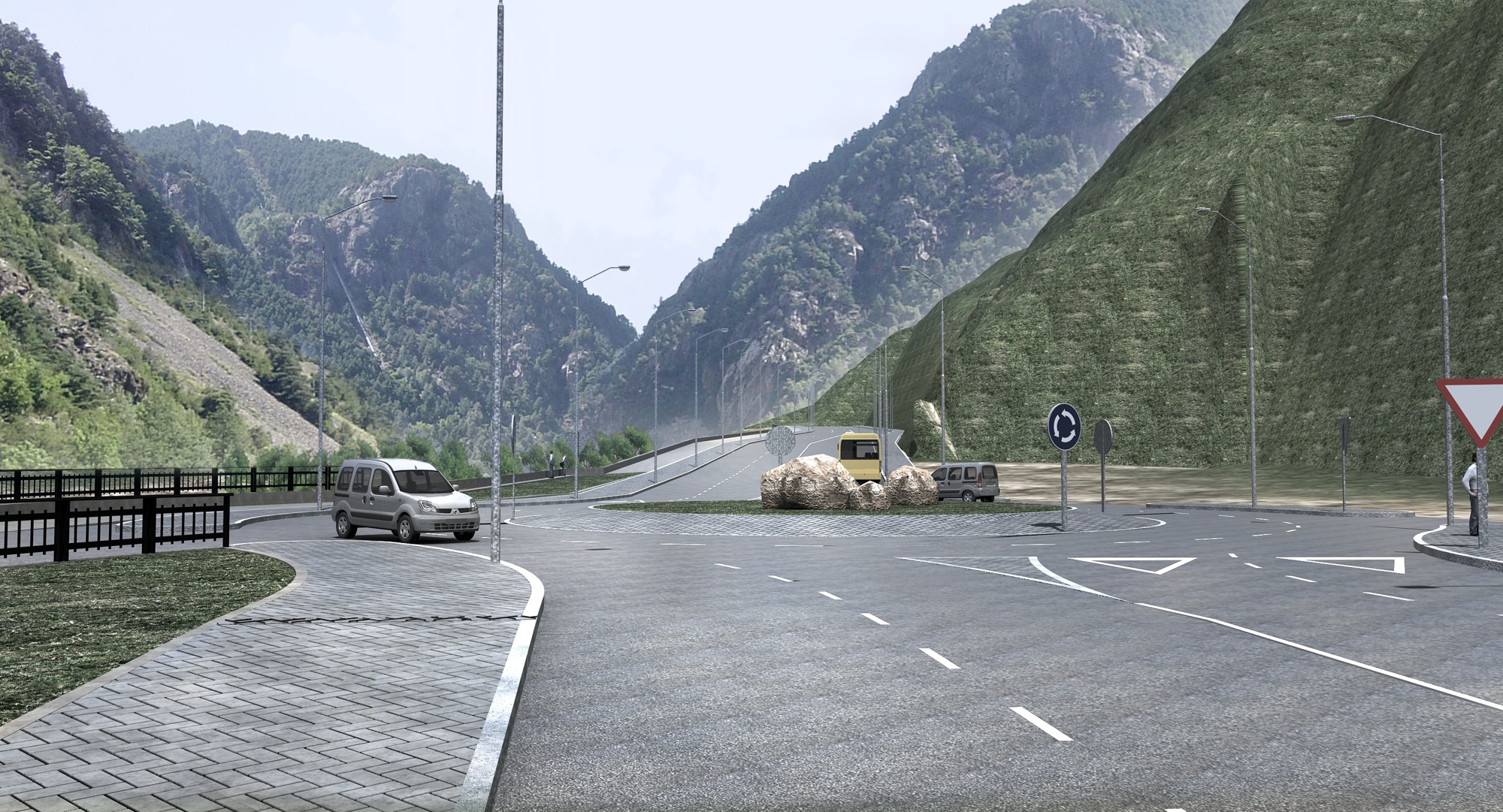

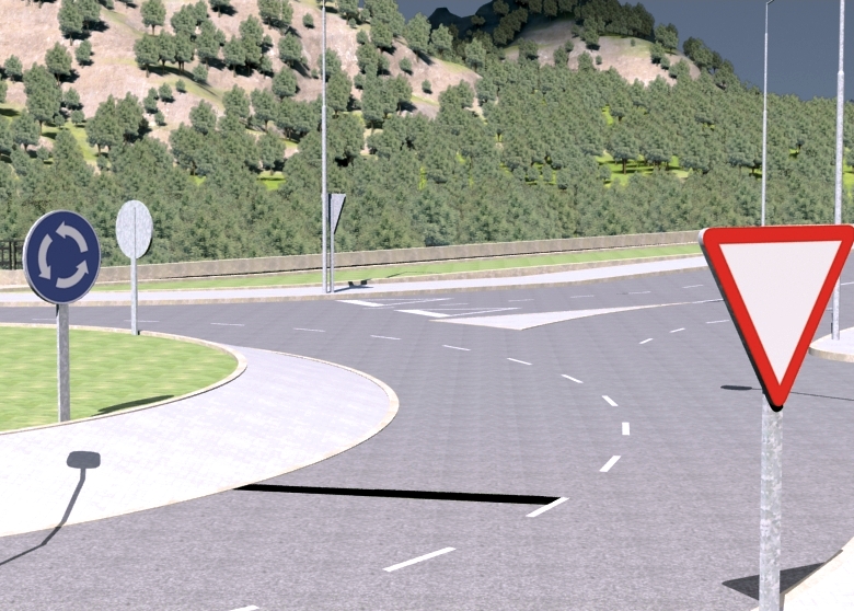

    Buenos días, aplicando lo que me comentabais y haciendo unos ajustes, he acabado haciendo una imagen relativamente nueva, a ver qué os parece, juzgad por favor.
    Hay cosas, como la pared verde, que no es realmente así, pero aún no tuve tiempo de acercarme a echar una fotografía.

    Bueno, ha mejorado bastante la escena, no crees? Ahora los fallos:
    El pasto de la derecha, se notan los tiles muchísimo. En el asfalto más de lo mismo, además de que pienso que debería tener un tono un poco más oscuro, mírate este tutorial de etereastudios donde explican como evitar que las texturas se noten que son tiles.
    Las señales parece que están hechas con asfalto también, las señales y las farolas. Esos materiales tienen copos, sí, pero de lejos no se aprecian mucho ni están tan contrastados, otro detalle es las matrículas de los coches, aunque te las inventes ponles unas. Y mete una Chamferbox y un huevo como cabeza para que parezcan conductores/acompañantes. Son detalles que le dan algo de vida a la escena.

    Muchas gracias. La oscuridad de las escenas, siempre estoy empeñado en buscar claridad, sol, día bonito, probaré aplicar más oscuridad. La verdad que bajando contraste hacia gris que mucho más real la imagen.
    Lo de los conductores, ahora mismo estábamos hablando de eso, tendré que meter unos cuantos.

    Con lo de un poco más oscuro me refiero al asfalto, no a la escena en general, ojo.

    Como te ha dicho Reihzard. El material de las señales y farolas, cuida las proporciones. La costura de la textura del asfato del primer término, se ve demasiado la repetición.
    Puedes hacerte una textura para esa parte y aplicarla con Unwrap, o meterle manchas y otras texturas de aceite, humedad, ralláduras, etc.
    La farola que está en el primer término, la alejaría de la calzada.
    La textura de los montes de la derecha, añadirle otras, o ensuciarla.
    El soporte del ceda de la derecha, lo veo demasiado ancho.
    Desde ese encuadre de cámara, movería un metro hacia arriba la rotonda, o le metería alrededor pilastras de hormigón, o un quitamiedos, o algo.
    Un camionero distraído se leva esos guijarros por delante y acaba en el Rio.
    Le añadiría algún cartel pegado, alguna pintada borrada, alguna papelera, alcantarilla, tapa de luz, o gas, algunos cables aéreos.
    También piensa que luego puedes postproducir, aunque sea con el Adobe Photoshop, meterle un ambient oclusión, o corregir un poco la gamma o los niveles.

    Ok. Ya veo que esos pequeños detalles dan más realismo. Un saludo.

    Hola. Pues a todo lo que han dicho los compañeros, estoy totalmente de acuerdo, aunque para los asfaltos, la mejor manera de que no se repitan las texturas y además conseguir variaciones, es mezclando varios materiales.
    Yo lo hago con vray blend material, ahí puedes meter varios materiales que se superponen, con máscaras, y si juegas con distintos mapchannles para repeticiones y máscaras, (cuidado, todos ellos con distintos mapchannels), puedes mezclar 3 o 4 tipos de asfalto. La manera tradicional era a base de blends materiales pero el Vray blend no te obliga a tener una estructura en árbol y es mucho más intuitivo, pero eso sí, debes de dominar el tema de los mapchannels para usar varios a la vez, y profesional mi experiencia, usar máscaras que estén bastante contrastadas, o combinar algunas contrastadas con otras que no.
    Y ensucia ensucia ensucia, y mete detalles pequeños (flores entre el césped, u otro tipo de hierbas, en resumen, caos).
    Prueba también a desaturar un poco la imagen.juega con el viñeteado.
    Y para entender bien el tema del Vray material y los mapchannels, te pongo este tutorial muy interesante, el tipo lo aplica par ael cemento de un casa, y es totalmente valido para asfaltos, terrenos, gravillas, vegetación, etc. http://www.cGarchitect.com/2012/03/t...siek-box-house.
    Que aproveche.
